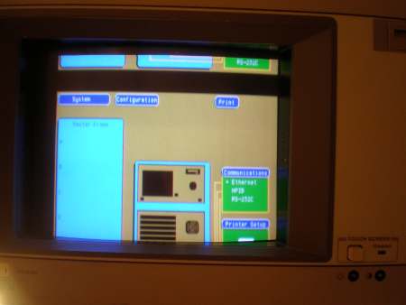

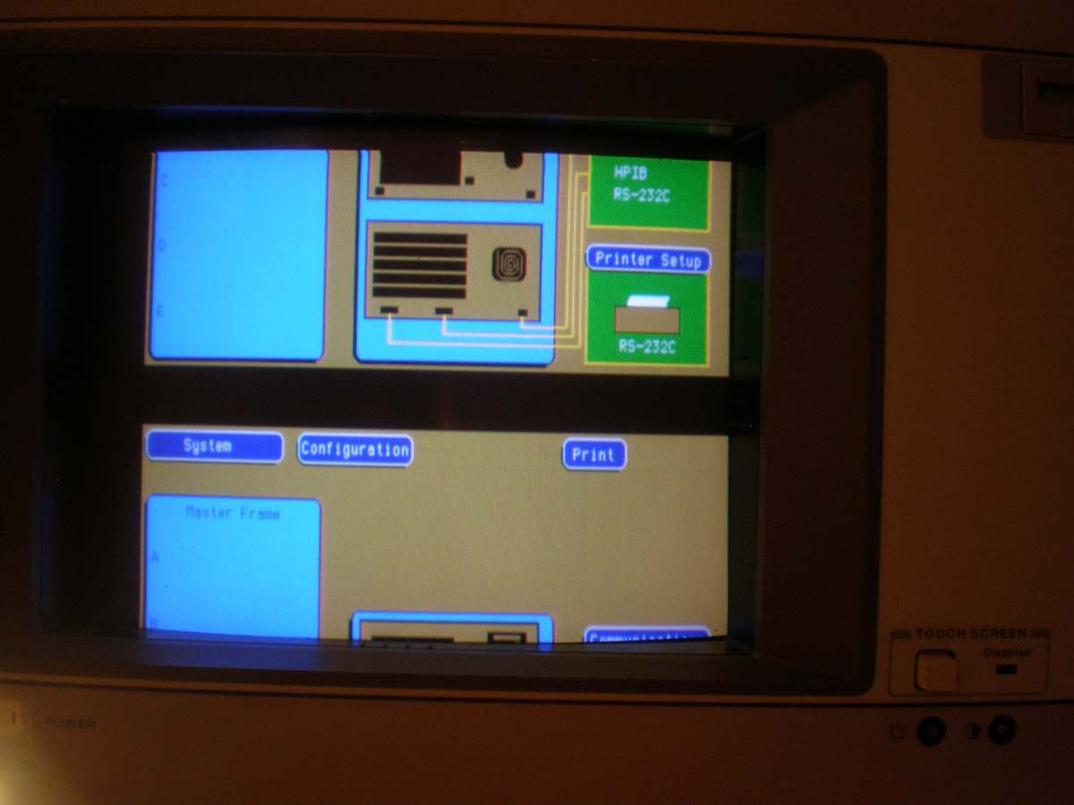

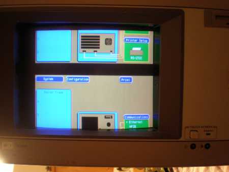

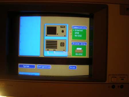

hab hier ein Problem mit der Sony-CRT Einheit des Logikanalysators. Und
zwar lief das Bild, als ich die Kiste heute wieder einmal einschaltete,
schnell von oben nach unten. (wie ein Kinofilm, der zu langsam und ohne
Shutter lauft) Also aufgeschraubt und an der CRT-Einheit am Poti
"V-Hold" gedreht, bis das Bild nicht mehr gewandert ist.
Allerdings ist jetzt das Problem, das das Bild zufällig irgendwo
stehenbleibt, d.h. als ob beim Kinofilm der Shutter aus der
Synchronisation gekommen ist, aber mit richtiger Frequenz zum Film
läuft.
(Sihe Bilder)

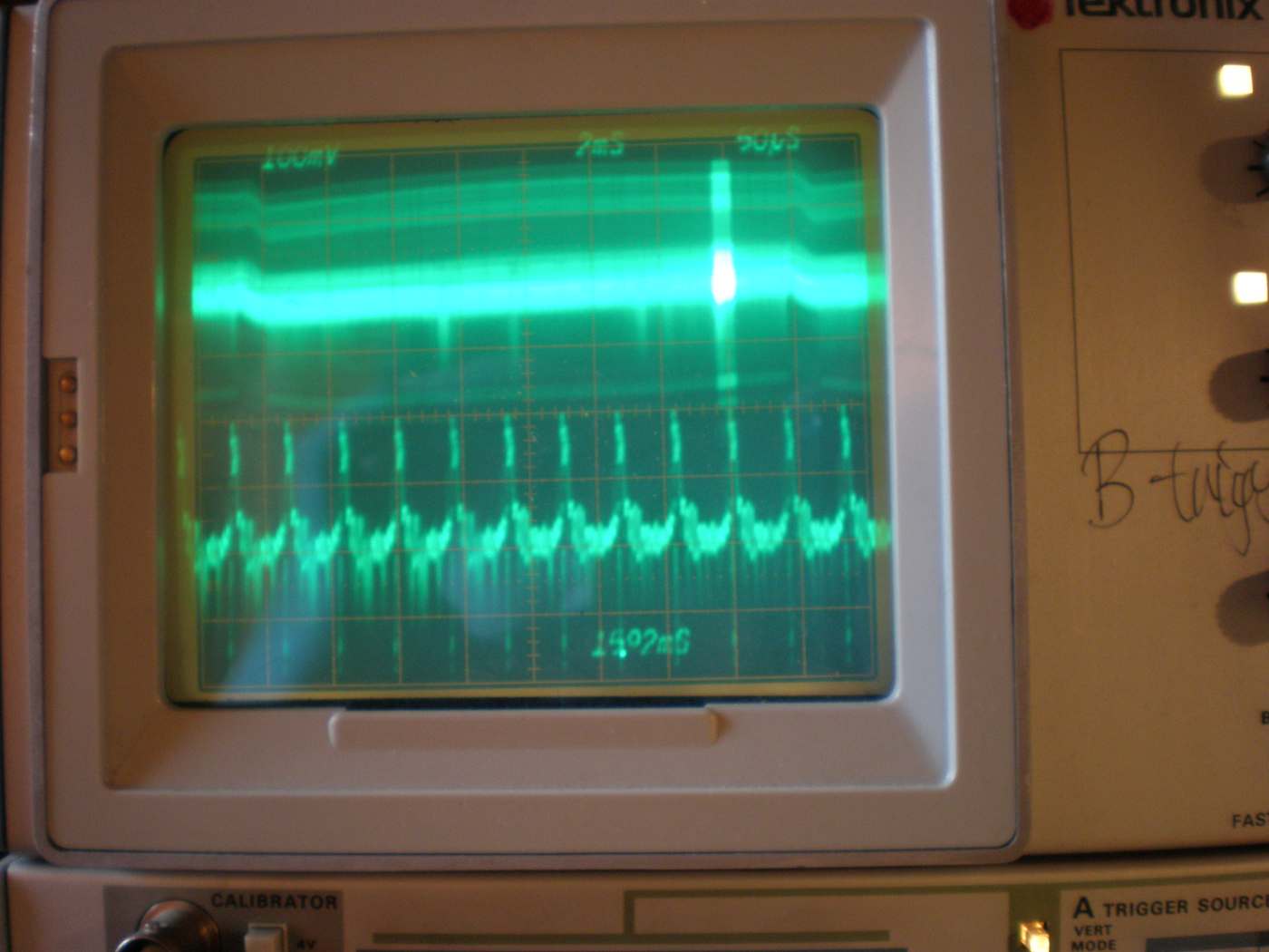

Sehe ich richtig, dass dem Signal am Pin22 des NEC UPC1377C das VSync
Signal fehlt? Die Signale in der 2. Zeitbasis unten sind soweit ich es
sehe, die einzelnen Zeilen, allerdings kommt da nie (auch nicht bei
5ms/div) ein Vsync Puls dazwischen, so wie es im Datenblatt angedeutet
ist.

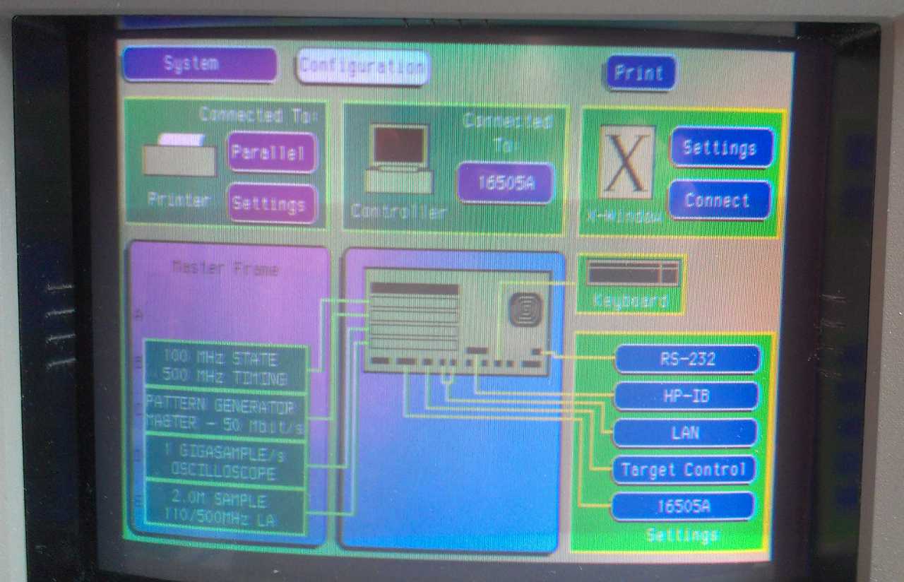

Ich habe mir den LA heute nochmal genauer angeschaut - neben der
Unschärfe fallen die seltsamen Farbverläufe auf. Die
Entmagnetisierungsfunktion hat keine Abhilfe gebracht, das Manual
verweist aber auf die Entmagnetisierung mittels "externer
TV-Entmagnetisierungsspule".
