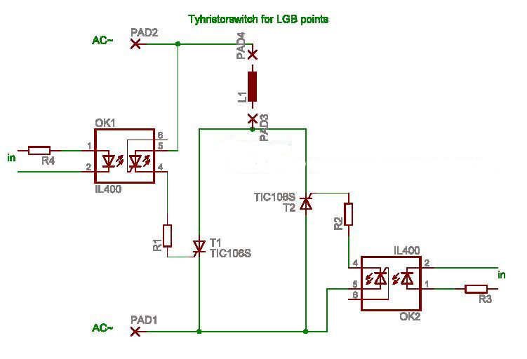

OP #3118986
Danke für den link, trifft aber nicht so richtig ins Schwarze.
Ich möchte beide Stellrichtungen ansprechen können, dazu würde ich ihm
je Richtung ein Pin des Atmel gönnen, ich hab die Skizze aus dem Link
mal in Target übernommen und den Weichenatrieb dazugemalt - so richtig
geht mir der Knoten noch nicht auf ...
Kai
Gast #3119001
Ich habe die Antriebe von Conrad auch schonmal verbaut (bin dann aber
auf Fulgurex umgestiegen) und habe für die Ansteuerung mittels Dioden
die beiden Halbwellen getrennt. Für die Ansteuerung per Atmel habe ich
dann einfach die beiden Halbwellen mit einem Relais umgeschaltet.
Funktioniert jetzt schon mehrere Jahre problemlos.
Gast #3119641
'n Abend,
Ich schalte zwischen µC und Conrad-Antrieb einen H-Brücken- Motortreiber
(TLE4202 Pollin, 50cent),
der allerdings lt.Datenblatt noch einige Schutz-C und -R braucht.
Und 2x15 Volt braucht man nicht, sondern es geht ab 1x8 Volt, z.B. von 6
Akkus oder einem Steckernetzteil.
Andere, wie TB6612PNG sind einfacher zu beschalten, aber teurer.
Viel Erfolg J.
