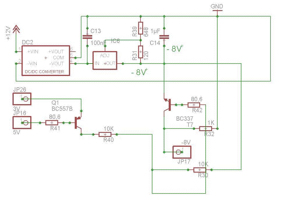

(Firma: EDAG GmbH & Co. KGaA) #3374812
Mahlzeit Ihr lieben.
Habe die Schaltung von lkmiller übernommen und noch einen
Spannungsregler eingebaut, da ich -8V schalten möchte. Das funktioniert
auch soweit alles, vielen Dank für die Skizze. Jedoch habe ich noch eine
Frage zu dieser Schaltung. Wozu dienen die 10k Widerstände? Dienen sie
der Strombegrenzung, so wie mein 1k Widerstand am Ausgang?
PS: JP16 wird vom uC geschaltet.
Vielen Dank für eure Bemühungen.
Wäre echt schön, wenn Ihr mir helfen könnt.
Guido
Gast #3374838
Was ist denn das für eine Spaghetti-Schaltung? Die ist ja kaum zu lesen,
lauter unnötige Kreuzungen und Leitungen durch Bauteile durchgezogen.
Damit machts di dir und uns das Leben schwer. Lerne als erstes
Schaltungen verünftig zu zeichnen. Die positivste Versorgung nach oben,
die negativste nach unten. Signalfluß von links nach rechts, keine
unnötigen Kreuzungen...
Dann sieht man auch gleich, dass der Basiswiderstand des npn überflüssig
und der des pnp zu niederohmig ist. Warum liegt der Emitter des pnp auf
3V anstelle 5V?
(Firma: EDAG GmbH & Co. KGaA) #3374882
Schon mal vielen Dank für die Antwort.
Das ist ein fester Pin auf dem uC, kann aber auch einen festen mit 5V
nehmen, funktioniert ebenfalls.
Ja, die Schaltung ist nicht wirklich übersichtlich, werde sie auf jeden
Fall noch überarbeiten. Bin noch recht neu auf dem Gebiet.
Den Basiswiderstand des npn-Transistors kann man weglassen, weil dort
schon 10k Widerstände verbaut sind und die eigentlich reichen sollten,
oder?
Wofür dienen denn die 10k Widerstände?
Gast #3374899
Naja, irgenwie muss ja das Schaltpotential (+5V oder +3V) auf das
Basispotential des npn (-7,3V) umgesetzt und der Basisstrom begrenzt
werden. Das macht R40, R30 dient zum schnelleren und sicheren Sperren
des npn.
