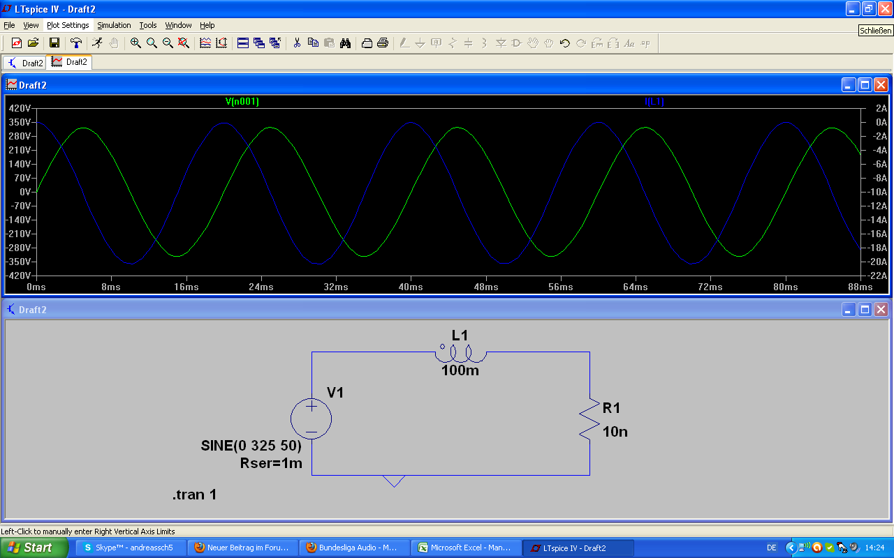

Vielleicht stehe ich auch gerade auf der Leitung aber das was ich gerade
sehe kann ich mir echt nicht erklären. Habe gerade in LTSpice das
Verhalten einer Spule an sinusförmiger 50Hz-Wechselspannung simuliert
(siehe Anhang). Normalerweise sollte ja der Strom der Spannung um 90
Grad (bzw. 5ms)nacheilen. Wie beispielsweise auf dieser Internetseite
richtig dargestellt:
http://www.elektronik-kompendium.de/sites/grd/1006241.htm
Jetzt ist es aber so, dass die Phasenverschiebung in LTSpice genau
anders herum dargestellt wird. In meiner Simulation eilt nämlich der
Strom der Spannung um 90 Grad vor.
Woran liegt das, dass das LTSpice falsch simuliert?
Gast #3119088
tut es wohl eher nicht. Ich schätze, du hast die "falsche" Stromrichtung
gemessen: in deiner Simu dürfte der gemessene Strom "von rechts nach
links" fließen, und damit ist er genau um 180° phasenverschoben
gegenüber dem Strom, den du erwartest. Dreh einfach deine Spule um 180°
und starte die Simulation noch mal...

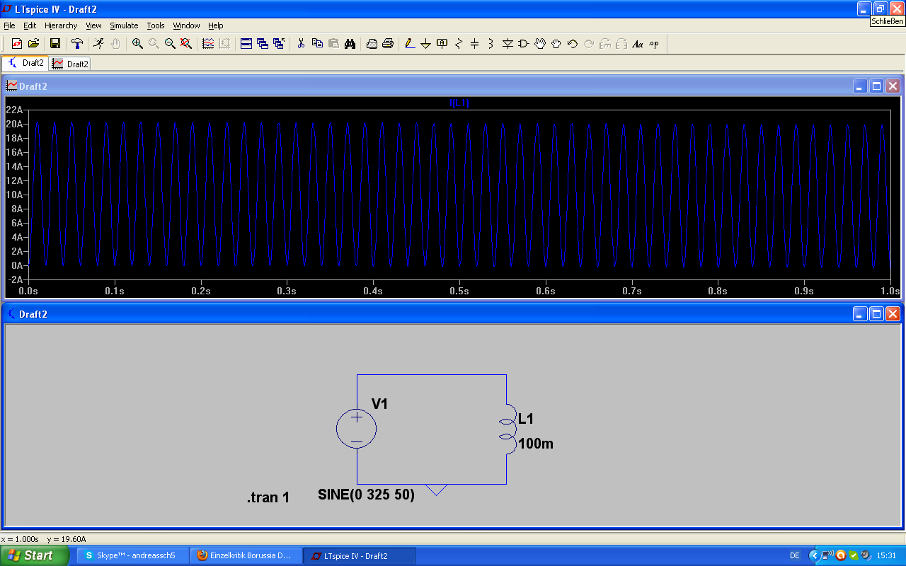

Jetzt hab ich nochmal eine kleine Frage. Und zwar gefällt mir der Strom
den LTSpice durch die Spule simuliert noch nicht. Eigentlich würde ich
einen cosinusförmigen Stromverlauf ohne Gleichanteil erwarten. Das
LTSpice simuliert mir aber einen Stromverlauf, der einen DC-Offset
enthält und komplett im positiven Bereich verläuft (siehe Anhang).
Wie kann man sich das erklären?
#3119162
1. Chance
Gib der Spule einen Widerstand z. B. 1Ohm.
Rechtsklick auf die Spule
Series Resistance: 1
Dann simuliere. Du siehst dann wie der Einschaltvorgang abklingt.
2. Chance
Nimm Cosinus in V1. Das ist Sinus +90°. Allerdings musst du dann in
.TRAN uic geben.
.tran 1 uic
Wenn du mit einem Schalter eine Spule/Trafo einschaltest, dann hast du
im schlimmsten Fall den Nulldurchgang erwischt. Ein Netztrafo hat eher
4H bis 10H.

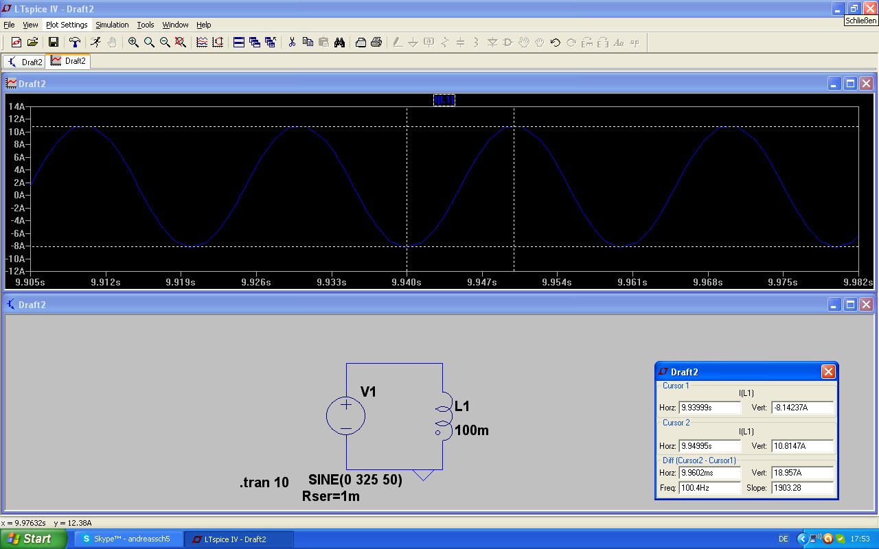

Jetzt habe ich noch einmal eine Unklarheit. Und zwar habe ich mir den
Strom im eingeschwungenen Zustand jetzt mal noch genauer angeschaut und
dabei festgestellt dass der Strom einen DC-Offset besitzt. D.h. Seine
positive Amplitude beträgt 10.81V und seine negative Amplitude -8.14V.
Wie kann man sich das jetzt erklären?

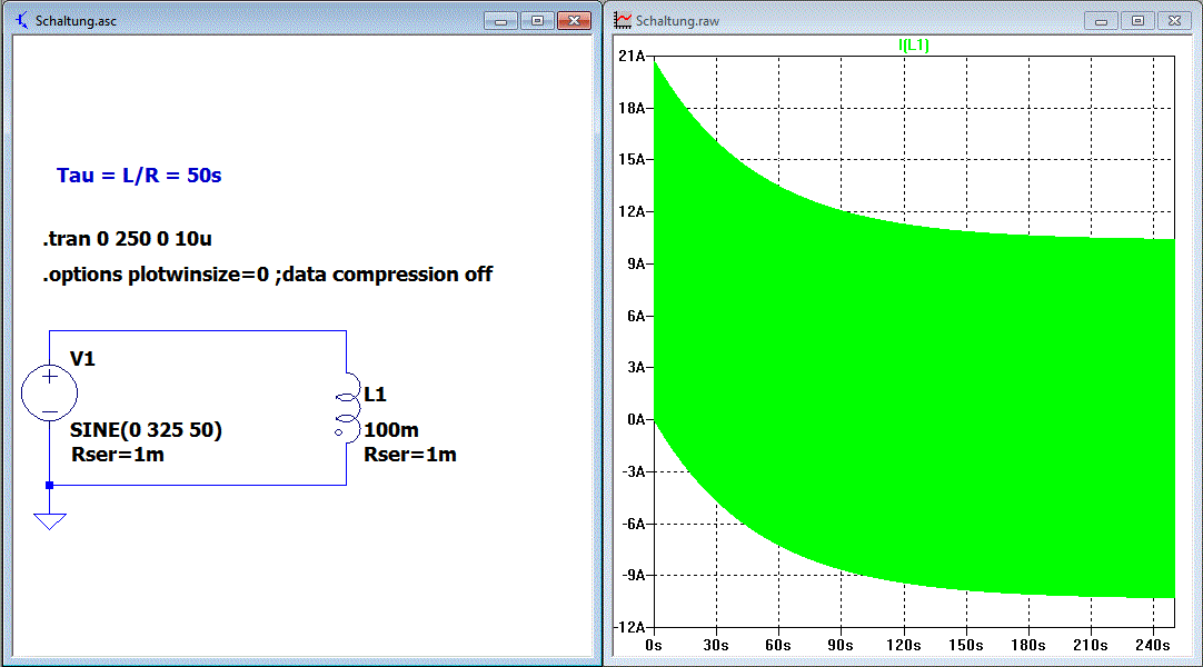

#3119430
Du musst den maximal erlaubten Zeitschritt in .TRAN verkleinern.
.tran 0 250 0 10u
Die Option zwingt LTspice alle gerechneten Werte zu speichern damit man
später beim Plotten und Post Processing das genaueste Ergebnis hat.
.options plotwinsize=0 ;data compression off
Es freut mich, dass du Simulationsergebnisse nicht kritiklos übernimmst.
Es ist immer gut bei Simulationen sich zu überlegen ob das Ergebnis sein
kann.
Natürlich ist meistens nicht der Simulator/Simulationseinstellungen
Schuld. Oftmals hat man schlicht eine Schaltung nicht verstanden oder
einen Fehler im Schaltplan. Das Simulieren hilft auf jeden Fall eine
Schaltung besser zu verstehen.
Gast #3119509
> .tran 0 250 0 10u
Ich habe vorher nicht bedacht, dass das Tau 100s ist und deshalb der
strom die Einschwingphase im Strom erst zu 63% beendet war. Mit
simulation time 250s funktioniert es jetzt richtig. Der erhöhte
Zeitschritt beschleunigt wohl etwas die Simulationsdauer, es
funktioniert aber auch mit time step 0.
