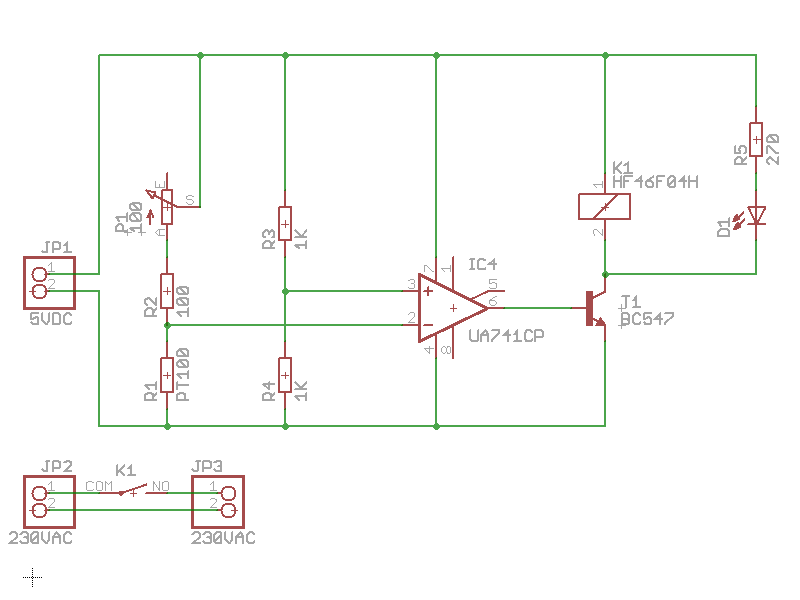

treibe mich seit geraumer Zeit im Forum herum. Ist echt klasse, dass man
hier für fast jedes Problem ne Lösung finden.
Jetzt hab ich allerdings ein Problem zu dem ich nichts gefunden habe.
Will mit einem OPV als Komperator und einem PT100 eine ganz einfache
Temperaturregelung bauen (für mein Ätzbad). Funktioniert soweit auch
alles einwandfrei. Nur dass der OPV im Minimum auf 1,82V und nicht auf
knapp 0V abfällt. Für das 5V Relais ist das zu viel Restspannung um nach
einem EIN-Zustand nach AUS-Zustand zu schalten.
Ich habe echt keine Ahnung woran das liegt. Ist der OPV defekt oder ist
es der Falsche? Finde keinen Fehler in der Schaltung.
Schaltplan und Datasheed sind im Anhang
Danke schonmal für eure Hilfe.

Das Problem dürfte an deiner Versorgung liegen. Der OPV kann nicht an
seine Versorgungsgrenzen herunterregeln. Du musst ihn also mit einer
negativen Spannung versorgen wenn du am Ausgang 0V haben willst.
Außerdem würde ich noch den dritten Pin des Potis anschließen und einen
Widerstand zwischen OPV Output und Basis des Transitors einbauen.

Der verwendete 741, wie viele andere auch, kommen am Ausgang weder an
die negative noch an die positive Versorgung näher als etwa 1 ... 3V
heran.
In deinem Fall gibt es mehrere Lösungen:
- verwende den LM358 (LM324), der kommt zumindest recht nahe an die
Null, so dass der Transistor ausschalten kann
- verwende einen Spannungsteiler, der die knapp 2V auf ca. 0.5V
runterteilt (ein Vorwiderstand an der Basis fehlt sowieso noch - für
alle Varianten)
- suche einen Rail-to-Rail-OPA
Extra eine negative Versorgung hier zu verwenden halte ich für
überflüssig.

Das Hauptproblem hat Christoph schon genannt.
Um eine neg. Versorgungsspannung zu vermeiden, würde ich ganz einfach
einen passenderen IC verwenden - bspw. den bekannten LM331. Der ist i)
für 5V geeignet, ii) ein Komparator und kann iii) die 40mA für das
Relais direkt treiben (und auch noch 10mA für D1).
Weitere Anmerkungen: Die Freilaufdiode nicht vergessen! Eine Hysterese
wäre auch empfehlenswert.

Nein gegen +5V E und S sind dann einfach verbunden. Welchen Vorteil das
jetzt genau hat weis ich selber nicht, ich vermute aber ebenfalls damit
dort ein definierter Wert anliegt.
> Was bewirkt der Widerstand vor der Transistorbasis?
an BE Strecke des Transistors fallen ca. 0,7V ab. Die restliche Spannung
wird dann am Widerstand abfallen. Mit diesem Widerstand stellst du auch
den Basistrom ein. Da der Transistor hier als Schalter verwendet wird,
ist der Wert des Widerstandes eher unkritisch. Ich würd einfach einen
4k7 - 10k Widerstand nehmen.
> Wenn ich das mit dem Spannungsteiler mache reicht aber doch die Spannung
> für's einschalten nichtmehr aus oder?
Doch, solange beim eingeschaltenen Zustand mehr als 0,7V an der Basis
anliegen schaltet der Transistor voll durch. Deswegen die Empfehlung von
HildeK die Spannung im ausgeschaltenen Zustand auf ca. 0,5V abzusenken.
Da schaltet der Transistor nicht voll durch, und begrenzt so den Strom
durch das Relais. Müsstest du aber ausprobieren wie es am besten geht.
Insgesamt hat "nicht "Gast"" natürlich recht. Schön ist das nicht ein
Komparator IC währe für diesen Anwendungsfall am besten.

So also mit dem Spannungsteiler funzt das jetz! Danke für die Hilfe =)
Und nen noch ganz dummen Fehler hatte ich gemacht und zwar hatte ich die
CE Strecke nicht nach den Verbauchern sondern davor geschaltet was
natürlich immer zu krummen Werten führte. Das passiert mir nich
nochmal... an Kopf greif
