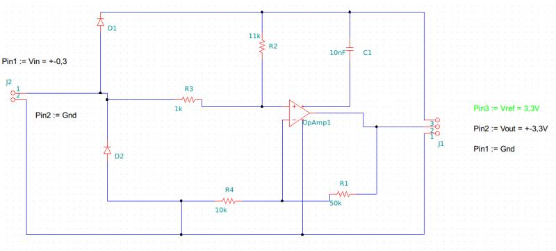

Hallo Leute!
Ich habe einen Pegelwandler entworfen, der ein Klinkensignal (+-0,3V)
für einen ADC (0V - 3,3V) wandelt. Die Widerstände stimmen so, die im
Bild verwendeten Dioden sind 0,7V Dioden. Der OpAmp wird mit der
Referenzspannung 3,3V des AD-Wandlers betrieben.
Jetzt ist meine Frage: stimmt die Schaltung so? Sollte ich am Eingang
des Wandlers noch nen Kondensator anbringen oder passt das so?
Vielen Dank, Stephan
#3119609
Die Verstärkung kann irgendwie nicht hinkommen.
1 + 50K/10K = 6
und 11K/(1K+11K) = 0,92
also gesamt: 5,5
0,3V * 5,5 = 1,65
wahrscheinlich meinst du aber 3,3Vpp :)
Wenn du den OP mit 3,3V versorgen willst und +-1,65V Ausgangsspannung
haben willst, brauchst du einen Rail2Rail-OP.
Außerdem musst du den Mittelpegel auf 1,65V fixieren. Dazu kannst du
einen Spannungsteiler zwischen V+ und V- verwenden. Im einfachsten Fall
ersetzt du den 11K Widerstand R2 gegen einen 22K und zusätzlich einen
22K Widerstand von der Masse zum Verbindungspunkt (R2, R3).
Hast du mal über den Stromverbrauch des OPs nachgedacht? kann das deine
Referenzspannung leisten?

OP #3119731
Der OpAmp soll ein TS912 (rail to rail) sein. Wenn ich das richtig aus
dem Datenblatt entnehme, braucht er 0,6mA. Die Referenzspannung liefert
maximal 200mA, das sollte also ausreichen.

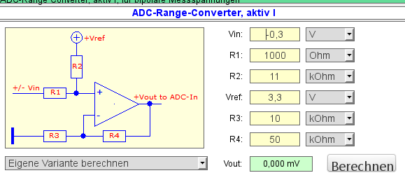

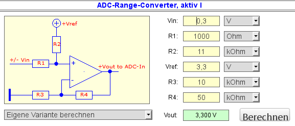

Die Widerstände hab ich mir mit nem online Tool berechnen lassen (und
hab es auch in Spice simuliert). Daher dachte ich man kann darauf
verzichten, die Eingangsspannung zuerst auf einen Mittelpegel zu
wandeln. Aber wenn das so besser ist, werde ich es ändern. (Im Anhang
hab ich zwei Screenshots von den Berechnung angehängt)
Das "Klinkensignal" ist der Kopfhörerausgang meines Laptops. Soweit ich
weiss haben die eine Impedanz unter 100 Ohm. Ist das schon zu hoch?
