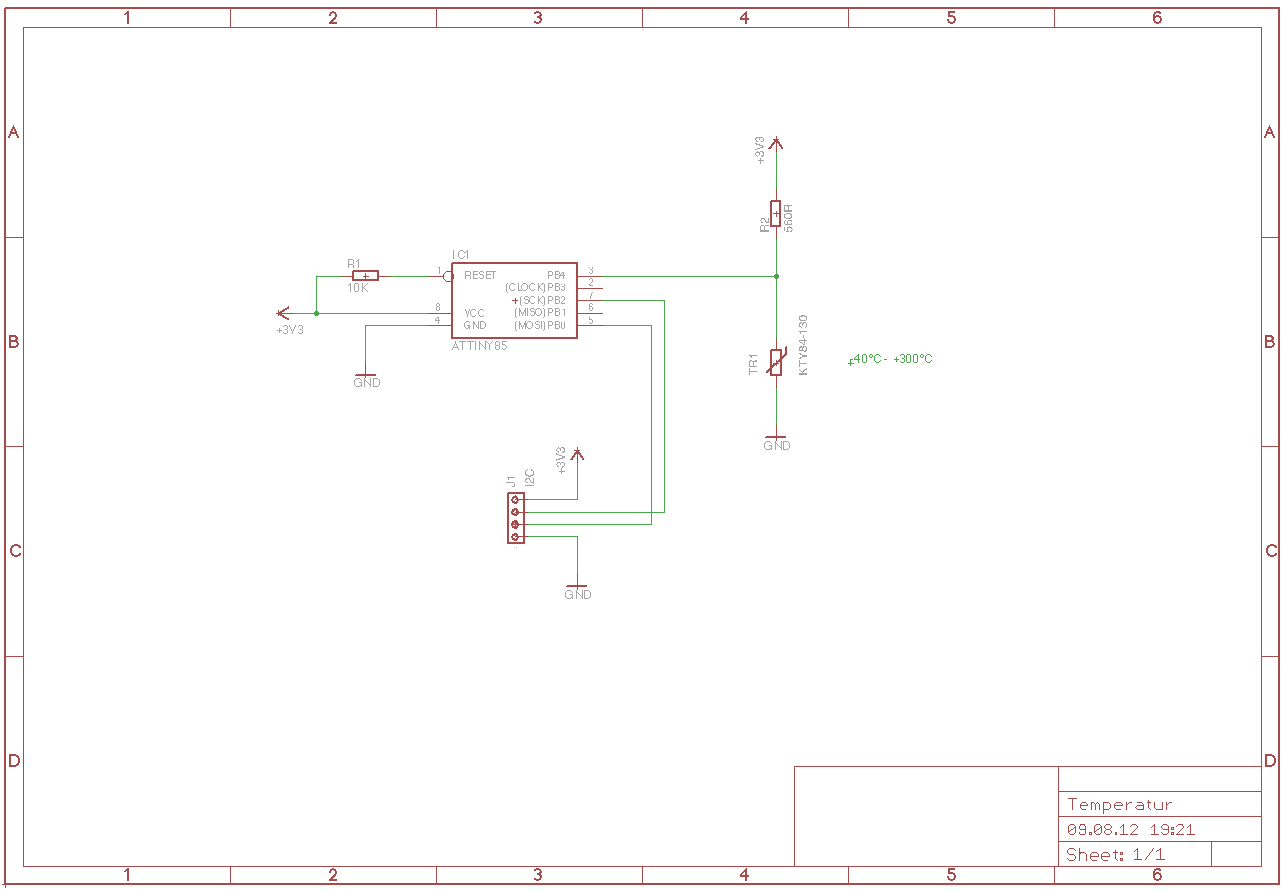

Ich habe mehrere Attiny85 die als I2C Slave arbeiten. Jeder Slave
erfasst Daten, wie Temperatur, Strom, Spannung, Drehzahl. Die Messwerte
werden dann von einem Master ausgelesen.

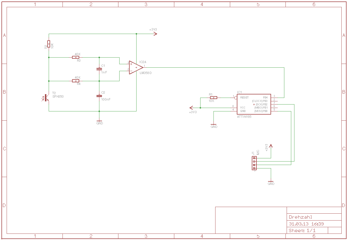

Jetzt habe ich einen Drehzahlsensor gebaut, und nun habe ich
irgendwelche Störungen auf dem I2C Bus. Seltsamerweise funktionierst,
wenn der Drehzahlsensor alleine am Bus hängt, sobald ein weitere Sensor,
wie zB Temperatur, dazukommt, funktioniert der Drehzahlsensor nicht mehr
zuverlässig.
Habe schon den ATtiny85 ersetzt, ohne erfolg...
Kann mir da jemand weiter helfen ??

ICs haben keine Blockkondensatoren an den Versorgungspins.
I2C-Leitungen haben keine Pullup-Widerstände.
von icke (Gast)
An die Versorgungsleitung vom Mikrocontroller könnte vielleicht jeweils
ein Kondensator gegen Masse.
Wie sehen die Pull-Ups aus? Wo sind die angebracht?
Wer ist der Master? Wodran erkennst du die Störungen (Oszi?, oder
nur"keine Verbindung")?
Code vom Master und vom Slave?

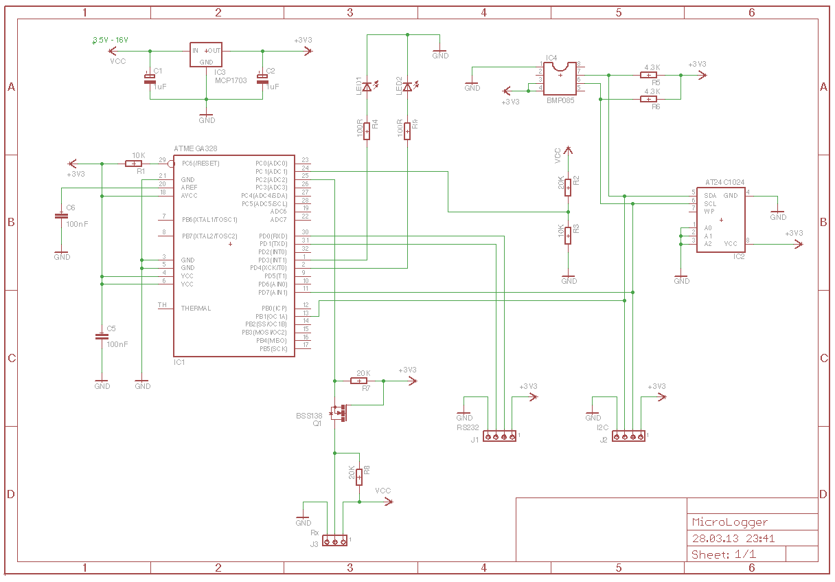

von Michael L. (nightflyer88)
Die Pullup Widerstände befinden sind beim Master.
Das Problem bemerke ich daran, das die Messwerte fehlerhaft ankommen.
Ich habe zu Testzwecken die ganze Messroutine auskommentiert, und den
Drehzahlmesswert auf 5 gesetzt. Der Master sollte jetzt immer 5 vom
Slave lesen, manchmal kommt aber 0.
Das Problem habe ich mit zwei anderen Slaves nicht. Sollte also nicht am
Master liegen.
Habe schon eine funktionierende SW von einem "Temperatursensor" Slave
geladen, das Problem besteht weiterhin.
Seltsam ist jedoch, das das Problem nur besteht, wenn mehrere Slaves am
Bus hängen.
Nein - ich habe keine Doppelbelegung der Slaveadressen...

Am Bus hängt ebenfalls ein BMP085 und ein Eeprom 24C1024, mit denen hat
bis jetzt immer alles funktioniert, sollte also nicht am Master liegen.

Eine Frage ist auch noch offen:
Was hast du als Master, und ist das Hardware-I2C oder Software?
Grüße.
