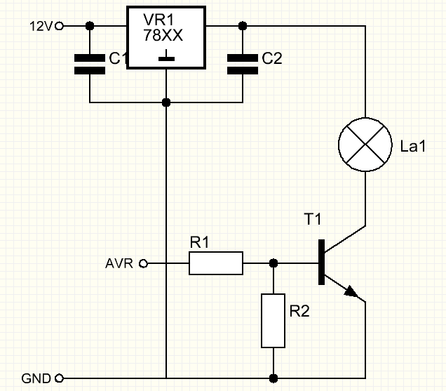

Gast #3119530
hab ein kleines Problem.
Ich habe ein Projekt mit einer Grundversorgunsspannung von 12V.
Ich möchte mehrere Verbraucher an/aus schalten die alle mit 9V (1A)
funktionieren.
Wie kann ich von meinem Atmega aus die Verbraucher schalten? Also rein
Schaltungstechnisch gemeint.
Einfach am Ausgang des Atmege über einen Transistor die 12V+ auf einen
7809 schalten?
Es gibt ja auch Spannungsregler mit On/Off, aber da ist immer recht viel
drum rum zu bauen, Spule etc.
Gibts evtl auch ein Spannungsregler TO220 9V mit on/off ohne das Spulen
gedöns?
Danke Heiko

Guck dir mal Relais mit Logik ansteuern an, das Relais ist dein
Verbraucher.
> gedöns?
Spulenfreie Regler sind Linearregler, die verheizen die
Differenzspannung. Meistens besser sind Schaltregler, aber die brauchen
ne Spule.

Nimm zur Ansteuerung aber bitte keinen Bipolar-Transistor sondern nen
N-FET.
Damit hält sich auch die Spannungsdifferenz in sehr engen Grenzen,
zumindest wenn man einen FET mit geringem RDSon (Milliohm-Bereich)
verwendet.
Sowas gibt's auch als Logik-Level (z.B. IRLIZ44) und wenn Du nur
Verbraucher für 1min ein- und ausschalten willst kannst Du sogar auf ne
Treiberstufe verzichten. (Bei schneller PWM sähe das anders aus...)

Heiko schrieb:
> Ja Relais wollte ich umgehen,
Les mal was ich geschrieben hab: Du sollst kein Relais benutzen sondern
das Relais durch deinen Verbraucher ersetzen, evn. kann man die
Freilaufdiode auch noch einsparen, schadet aber auch nichts.
Gast #3120660
@troll
tut mir leid, ich bin nicht das elektronik Hirn, sonst würd ich nicht
fragen.
Ich versteh nicht wie du das meinst.
Kannst du nicht bitte eine Skizze "malen" mit einem 780xxxxx und meinem
Verbraucher?
Danke Heiko
