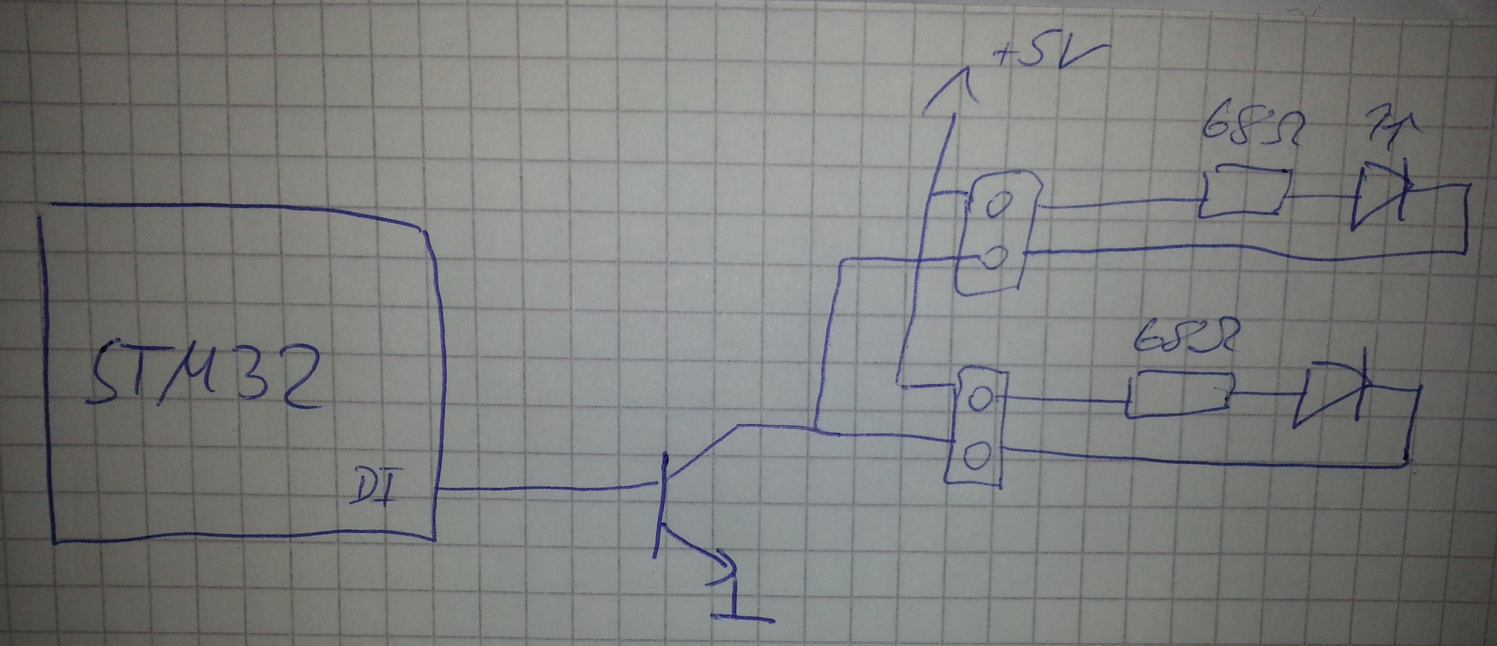

Guten Morgen zusammen,
ich habe folgendes Problem.
Ich möchte gerne 2LED`S mit einem Bipolar-Transistor ansteuern (siehe
Anhang).
Mein Problem liegt nun darin, wieviel Strom der STM32F1 liefert, denn
ich konnte weder im Datenblatt noch im Reference_Manual herausfinden.
Das einzige was ich herausgefunden habe, ist das er maximal einen Strom
abgibt von 50mA, jedoch wenn alle Peripherien an sind, ich habe in dem
Moment jedoch nur eine an.
Wenn ich dann Ib habe kann ich dann Rb berechnen
Rb = (Ue-Ube)/Ib = (3,3V-0,7V)/Ib
Hoffe es kann mir jemand helfen.
Mit freundlichen Grüßen
Fabian

Es ist ein bisschen versteckt, zu finden im STM32F100x4 Datenblatt auf
Seite 58/87:
The GPIOs (general-purpose inputs/outputs) can sink or source up to ±8
mA, and sink or
source up to ±20 mA (with a relaxed VOL/VOH).
D.h., beim vollen 3V3 Output sind es max. 8mA, wenn du tolerierst, das
es auch ein bischen weniger sein kann, sind es max. 20mA. Die Tabelle 35
detailliert das noch etwas. Zu beachten ist immer, das du den
Gesamtstrom der 'Absolute Maximum Ratings' nicht überschreitest.
Genau, rechne also konservativ mit 2-4 mA, sollte in jedem Falle
klappen.

Vielen Dank für deine hilfreiche Antwort, jetzt habe ich es auch
gefunden :)
Du hast geschrieben das beim vollen 3V3 Output der Strom max. 8mA
beträgt und wenn keine Peripherien angeschlossen sind kann es sogar 20mA
betragen.
Wäre es dann nicht Sinnvoll 8mA für Ib auszuwählen anstatt 2-4mA? oder
sollte ich es doch lieber so machen wie du es gesagt hast damit er auch
sicher durchschaltet???
Danke im voraus

Siehe lippys Antwort. Selbst der schlechteste Transistor wird so viel
Stromverstärkung bringen, das du locker mit 2mA 200mA schalten könntest.
Vermutlich sind auch 1mA dicke ausreichend. Sicher durchschalten tut der
Transistor immer, solange du ihm die 0,7V BE Spannung zu Verfügung
stellst und seine Stromverstärkung nicht aufs Messer ausreizt.
Nein. Der Basisstrom sollte so hoch wie nötig, nicht so hoch wie möglich
sein.
Bei dieser klassischen Emitterschaltung wird folgendes gern
vergessen/ignoriert:
Du willst einen bestimmten Kollektorstrom Ic, abhängig deiner zu
schaltenden Last, fliessen lassen. Damit dieser fliessen kann, benötigst
du einen Mindestbasistrom von Ib_min=Ic/B. Durch den Vorwiderstand
selbst wird einen tatsächlichen Basistrom Ib_tat geben.
Ist Ib_tat  < Ib_min wirst du deinen Ic nicht erreichen.
Ist Ib_tat >> Ib_min hast Du den Transistor sehr stark gesättigt. Ein
und Abschaltvorgänge sind sehr langsam und u.Umständen ist ein
vernünftiges Schalten (PWM!) nicht mehr möglich.
Ratsam ist, das Verhältnis Ib_tat zu Ib_min unwesentlich grösser als
EINS zu wählen.

Also ich muss die LED's für die Beleuchtung eines Pedelec's ansteuern.
Gemessen habe ich max 300mA.
Ib_min = 300mA/hFE(250) = 1,2mA
Ib_tat wäre dann bei mir 2mA.
Somit würde es doch passen oder??
Ja. Wenn du die Beleuchtung nur ein/ausschalten willst, kannst du auch
4mA Basisstrom nehmen. Nur falls du per PWM dimmen willst, solltest du
die Sättigung beachten.
