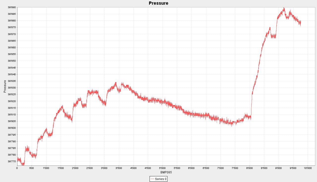

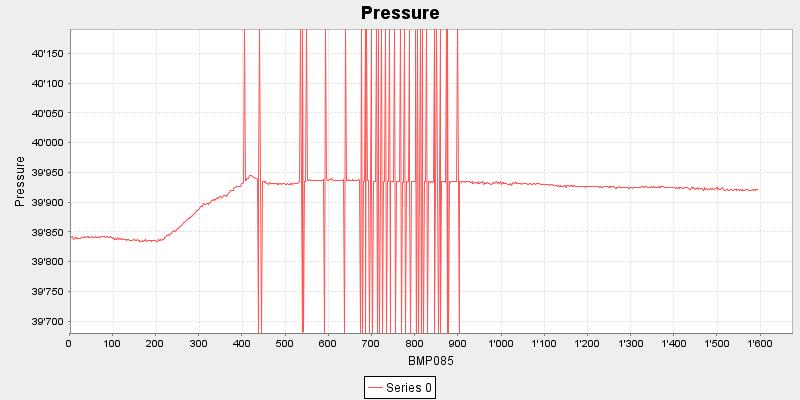

Nun ärgere ich mich schon seit Tagen mit dem BMP085 rum - meine
Sensordaten sind schrecklich: Einerseits habe ich starke Drifts und
andererseits urplötzlich auftretende Ausreisser. Um die auftretenden
Probleme zu verdeutlichen habe ich zwei Dateien angehängt (Plot vom
Druck unkompensiert):
* error.JPG: Ausreisser (sehr selten und nicht reproduzierbar)
* graph.JPG: Drift (Treppen sind vom Bewegen des Sensors)

OP #3120123
Hallo Wolfgang-G
An den Fehler mit dem Wackelkontakt habe ich auch schon gedacht. Da ich
aber zwei verschiedene MSP430<->BMP085 mit sehr ähnlichem Verhalten
habe, schliesse ich dieses Problem eher aus. Komisch finde ich auch,
dass diese Ausschläge immer symmetrisch sind...
Freundliche Grüsse
Matthias
