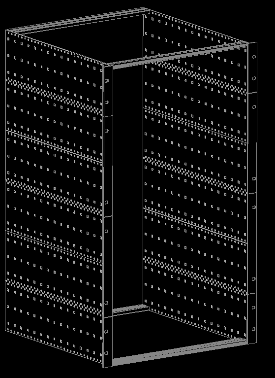

ich suche preiswerte Möglichkeiten ein 18HE (799.25mm) hohes
19"-Einschubgehäuse zu bauen, aus Gründen der EMV muss es allseits
geschlossen sein, dabei sollten zumindest Front- und Rückseite
zugänglich bleiben, diese Platten also abnehmbar sein.
Möglichkeit 1:
Meine bislang vom Aufbau und her favorisierte Lösung stellt das
angehängt Bild dar - Basis dafür sind 2x3Stk. 6HE-europacPRO-Seitenwände
von Schroff (475mm tief, gerade so ausreichend). Mit passendem Zubehör
lassen sich diese vertikal aneinander befestigen, mit weiteren
Standardausbaumaterial und zwei entsprechend großen Platten für Front-/
und Rückseite habe ich mein gewünschtes Gehäuse! ...das einzige was mir
an dieser Lösung nicht gefällt ist der Preis, alles zusammen kostet
dieses Gehäuse ~600EUR.
Möglichkeit 2:
Ein quader aus item-Profilen (http://www.item24.de/).
Im item-System gibt es diverse Möglichkeiten zur Befestigung von
Flächenelementen, auch optisch ansprechende.
Dieses Basisgehäuse würde ich dann einfach an einer entsprechend
stabilen (~4mm Stärke) 18HE/19"-Frontplatten befestigen.
Diese Lösung gefällt mir ansich auch sehr gut, da ich hinsichtlich der
Abmessungen sehr flexibel bin.
Preislich sollte mit dieser Lösung bei ~300-400EUR landen, schon
besser...
Möglichkeit 3:
Ähnlich Nr.2 - nur statt der Verwendung von item-Profilen einfache
L-Träger und Vierkantrohre aus Stahl oder Aluminium zu verwenden und
diese entsprechend zu verschweißen.
Ansich okay, nur wird es schwierig Wände und die Rückplatte ästhetisch
ausreichend zu befestigen (ohne überstehende Kanten, ...).
Solange das letztgannte Problem nicht gelöst ist, scheidet diese
Variante aus. Zudem ist sie sicher die arbeitsintensivste - mal
angenommen, ich übernehme den Zusammenbau selbst (möglich wäre das - das
Schweißen einen Metallunternehmen erledigen zu lassen wäre wohl zu
teuer?!).
Allgemeine Voraussetzung ist, dass ein professionelles Ergebnis erzielt
wird, das Gehäuse darf nicht zusammengeschustert aussehen!
Ein Baugruppenträger (wie es zwangsläufig einer wird, wenn ich die
Schroff-Lösung wähle) muss es allerdings nicht werden (es sollen keine
19"-Baugruppen aufgenommen werden, der Innenausbau wird direkt auf der
Gehäuse zugeschnitten), das Gehäuse selbst muss eben nur in einem
19"-Schrank installierbar sein.
Habt Ihr noch Ideen? Grüße
Sascha

nach deinem Bild zu urteilen wäre das ein perfektes Blechteil. Ein paar
Kantungen, zusätzlich, zur Versteifung und fertig. 4 Blechteile (2x
Seitenteil und Boden+Deckel) das ganze dann verschrauben und gut. Würd
mal schätzen das 2mm Edelstahl reichen würde. Von der Kombination
Stahl+Kunststoffbeschichtung rate ich einfach mal ab, da bei der hohen
Grundfläche das vermutlich teurer sein wird als Edelstahl.

- Geformte Blechteile (in ausreichender Präzision, also nicht
Handgekantet) sind zu teuer und wahrscheinlich gar nicht machbar, da es
sich um ein Einzelstück handelt.
- Holz scheidet absolut aus, zählt nicht zu den Werkstoffen die in
dieser Gerätekategorie akzeptabel sind. Kunststoffe wären eine
Alternative, bzw. kommen ohnehin im Innenausbau vor, so könnte ich die
Seitenplatten aus ~15mm PVC erstellen - hätte damit aber noch absolut
keine Schirmung, müsste also noch Blechebeschläge anbringen, alles in
allem sehr Aufwändig und damit wohl auch keine Kostenersparnis bzw. kein
professionelles Ergebnis.

Durch Eure Tipps ist mir noch eine Möglichkeit eingefallen, die mir
ansich sehr gut gefällt:
Seitenteile aus massiven Aluminiumblechen - mit 10mm Durchmesser, dass
man auch an dieser Seite, ohne zusätzliche Winkel, andere Strukturen
befestigen kann. Bei 10mm Materialstärke bekomme ich ein M5-Gewinde
problemlos hineingeschnitten.
Dazu einige Verstrebungen zwischen diesen Platten zur stabilisierung,
eine 3mm oder 4mm Frontplatte und eine 3mm Rückplatte.
Preislich gesehen etwas günstiger als die Schroff-Variante mit pro Seite
drei verschraubten europacPRO-Profilblechen; Alles zusammen ~500EUR,
dafür sicherlich wesentlich stabiler und mit überschaubaren
Arbeitsaufwand, guter EMV und professionellem aussehen. Alles in allem
nun mein Favorit.
Für weitere Anregungen bin ich natürlich offen!

Einzelteilfertigung ist teuer...ja, aber unter 1000€ machbar,
Laserschneiden und Kanten inkusive. Präzision? Also da unterschätzt du,
glaube ich, die technischen Möglichkeiten. Und wenn ich das Bild von dir
betrachte und deine Beschreibung lesen hast du da keine Präzisionsteile
mit extrem engen Toleranzen, ich tippe das Standard-Toleranzen
vollkommen reichen.

Siehe oben, Bleche max 3mm, Kantungen, Einpressmuttern und alles lässt
sich locker zusammenbauen und verschrauben, der Behälter selbst sowie
die Innenteile.
