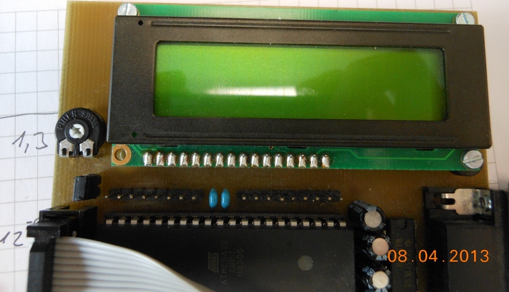

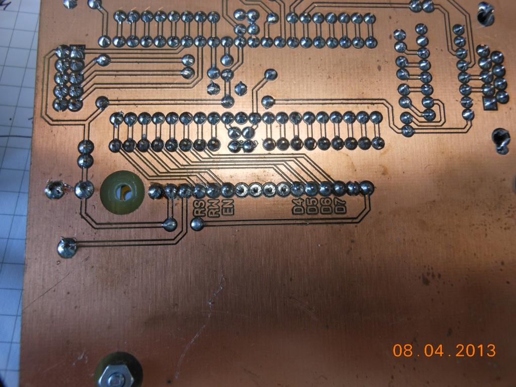

Anbei noch ein paar Bilder vom Board

von StefanK. (Gast)
Hi Chris,
kontrolliere auch nochmal deine Platine, an dem einen Potianschluß hat
es Zinnspritzer, evtl. machen die einen Kurzschluß? Am Pin 40 des
Prozessors hat es auch Lötzinn, das einen Kurzschluß machen könnte.

von Chris T. (chris0086)
Hey hab jetzt nochmal durchgemessen, mqan da waren echt noch kurze
drauf. AARGGH nochmal richtig zwischen den Pins lang und schon funzt es!
Dann nochmal danke an alle
Das war nicht gelogen! Man man ich hatte es zwischendurch ausgelötet
weil ich den ADC brauchte. Und beim wieder einlöten sind wohl die
Brücken entstanden.
Solche Unterstellungen, bn ich von dir nicht gewöhnt.
