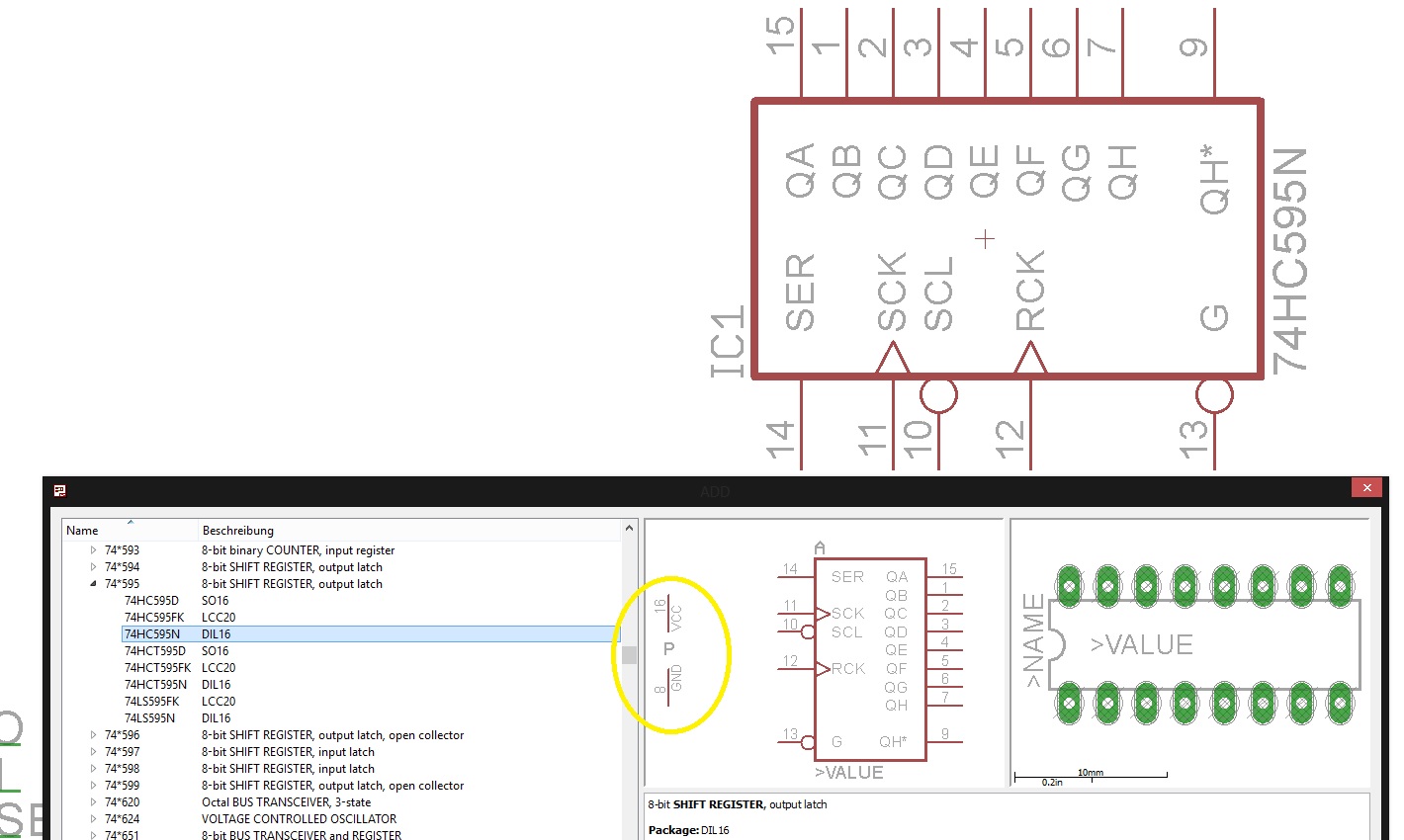

Da fehlt doch was??
#3120120
welche SW ist das (Bei den vielen Versionen die brauchbar im Umlauf sind
ist es für jemanden der nicht zwanghaft das aktuellste benutzt nicht
immer auf den ersten Blick ersichtlich) Eagle?
In vielen ECAD Programmen kann man definieren das die Signal- und
Versorgungseingänge getrennt voneinander eingefügt werden können -mit
dem hintergrund das der Schaltplan hinsichtlich der Schaltungslogik
einfacher nachzuvollziehen ist-
Suche mal ob es bei dir in der SW einen Menüpunkt "Reste von Bauteilen
einfügen" oder etwas sinngemäßes gibt!
Carsten
