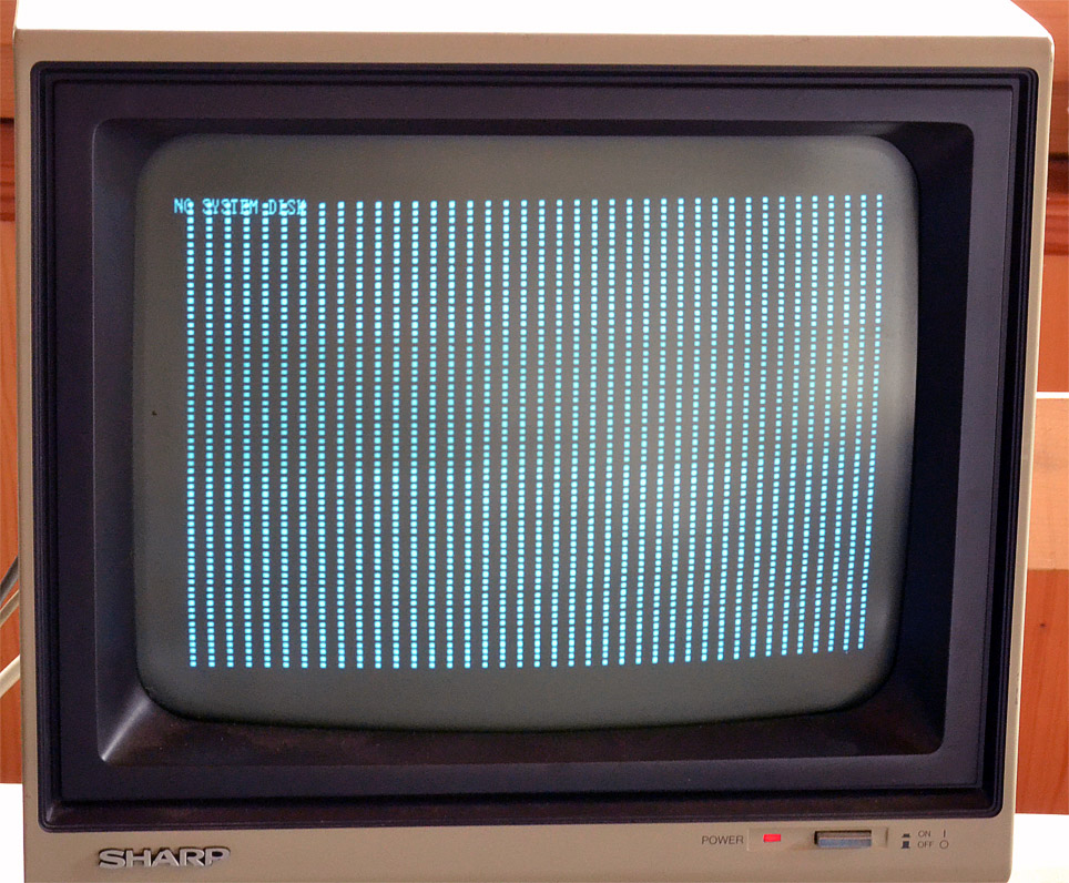

Der Sharp MZ-5600 stammt aus den 80ern und zeigt gleich nach dem
Einschalten einen Screen voller eckiger Dots. Wird MS-DOS via Floppy
gebootet, verschwinden die Dots. Leider nicht beim Start jeder Software.
Z. B. beim Laden von CP/M oder EOS von der Floppy bleiben die Dots.
Im Schaltbild auf Seite 3 (letzte PDF-Seite) sind die VRAMS zu sehen. Es
können 3 Panels zu je 32kB eingeblendet werden. Ich kann mir aber keinen
VRAM-Fehler vorstellen, da der ganze Screen voller eckiger Dots ist. Das
würde doch bedeuten dass gleich alle / mehrere VRAM-Speicher-Zellen
defekt sind. Halte ich für unwahrscheinlich oder liege ich da falsch?
Leider ist keins der ICs gesockelt, was das Testen erschwert. Ich habe
momentan keinen Plan, wie ich die Sache angehen kann. Scope wäre
vorhanden.

Ja, es gibt verschiedene Modi in denen die 3 Panels arbeiten können. Der
Screen ist beim Einschalten in 640 x 400 Pixel organisiert wovon 1
Zeichen im 80-Zeichen Modus 8 x 8 Pixel einnimmt.
Ich hab auch mal die Dots gezählt. Es sind 40 horizontal und sie tauchen
62 mal vertikal auf. Also bei jedem 2. Zeichen horizontal. Das zu wissen
hat mir aber leider auch noch nicht weiter geholfen.

Ich zweifle auch wie Du an einem Defekt des VRAMs, obwohl manches darauf
hin deuten könnte. Im B/W-Modus, wie im gezeigten Foto, liegen die 3
Panels übereinander. Der defekte VRAM-Bereich liegt über/unter ? dem
VRAM/Panel für den Textspeicher-Bereich und alle 3 werden für die
Ausgabe an den Moni gemischt. Ich glaub, man kann sogar (auch per BASIC)
die Reihenfolge festlegen, das dürfte aber wenig helfen.
Bildschirm Löschen bringt nichts, hatte ich auch schon probiert, sogar
mit BASIC POKE in die 3 VRAM-Bereiche. Wenn ich die Backspace-Taste
nutze, werden in der betreffenden Zeile die nachfolgenden Zeichen um
eine Position nach links verschoben. Hierbei habe ich plötzlich doppelt
so viele Dots in dieser einen Zeile, also auch welche in den bisher
leeren Stellen. Das geschieht per SW, welche die nachfolgenden Zeichen
aus dem VRAM liest und um eine Position nach links speichert. Wenn dem
so ist, müssten die Dots doch im Speicher stehen. Woher sonst holt er
die zusätzlichen jetzt?
Ich suche noch nach einer Möglichkeit, die 3 Panels einzeln anzuzeigen.
Hierzu muß ich mich mit der Technik und dem BASIC näher auseinander
setzen. Ich hoffe, das bringt weitere Erkenntnisse. Auch grübelte ich
schon über die Anzahl, 40 x 62. Der eingeschaltete Modus ist 640 x 400.
Ist die Ähnlichkeit des umgekehrten Zahlenverhältnisses Zufall?
An ein defektes CGROM habe ich auch schon gedacht, aber der  problemlose
Start von MS-DOS spricht wohl dagegen. Alle Zeichen werden ohne Dots
dargestellt. Deshalb hab ich diesen Gedanken erst einmal verworfen.

(Firma: matzetronics) #3120993
Wie oben schon erwähnt, sind VRAMs eine spezielle Art von RAM, die den
Shifter schon eingebaut haben. Da das bei dir nicht der Fall ist, sind
es normale DRAMs.
Die Tatsache, das da 16k*4 DRAMs verbaut sind und die Blöcke auch so
aussehen als seien sie 4 bit breit und hoch, lässt mich vermuten, das da
einer der DRAMS entweder keinen Kontakt im Sockel hat oder nicht richtig
addressiert wird.
Schreib doch mal eine Schleife, die den gesamten Bildschirm RAM mit 0x00
beschreibt und geh dann mit einem Oszi an die RD Ausgänge der DRAMs. Da
sollte dann einer dabei sein, dessen Ausgänge nicht low sind.
(Alternativ am Videoshifter mit den 74166ern). Du kannst ja auch mal mit
Peek den Inhalt zurücklesen.
Bevor du das tust, prüfe aber erstmal alle gesockelten Chips auf
Oxidation an den Pins, zieh sie raus, putze sie und steck sie wieder.
Das Silber an den Pins wandelt sich nämlich öfter mal im Laufe der Zeit
in schwarzes Silberoxid und leitet nicht mehr gut.

OP (Firma: xyz) #3126247
Das Teil tut wieder :-) Danke für Eure Hilfe.
IC 9I ein DRAM aus dem VRAM des MZ-5600 hab ich nach oszilloskopieren
getauscht. Das redete ungefragt.

Ich hab vergessen zu sagen, dass das Foto von einem monochromen Monitor
gemacht wurde und die Zeichn daher immer weiß sind, sorry für die
Irreführung, die daraus bei Dir entstand. Im monochromen Mode hat das
Teil 3 Panels zu je 32KB, beim Farbmodus nur 1 Panel bestehend aus RGB
zu je 32K. Und ja, die ASICs habe ich erfolglos im Netz gesucht. Beim
upd7220AD bin ich aber fündig geworden.
Der GDC schreibt immer 16 Bits in den Speicher. Daher ist ein Panel/eine
Farbe im VRAM so organisert und man sieht die Dots auch nur bei jedem 2.
Zeichen.

Der Bereich ab D0000 bis D7fff zeigte Probleme. Mit CLS kann man den
Screen einfach löschen, der schreibt mir die Nullen rein. Btw, dadurch
verschwanden die Dots nicht. Ich hab per PEEK gelesen und wenn eine
Speicherzelle nicht Null war, habe ich sie auf Null gepoked. Es gab aber
keine Änderung in der Anzeige. Poke 255 änderte dagegen die Anzeige.
Dein Tipp führte zum Erfolg, danke!

Es ist der "monochrome single-plane mode", welcher die Dots verschwinden
liess.
Es gibt statt "S" auch noch "M" für den "multi-plane mode". Der aber
zeigte die Dots wieder.
LG
Karl-Heinz
(Firma: 100nF 0603 X7R) #3126268
Karl-Heinz M. schrieb:
> Das Teil tut wieder
Ich gratuliere Dir!
Tote Rams habe ich ab und zu schon erlebt. Damals, Commodore C64 usw.
Bei Grafikkarten aber bisher noch nicht...
> gemacht wurde
Hm, tja, daher...
> Beim upd7220AD bin ich aber fündig geworden.
Ja, die waren eine Zeit lang sehr verbreitet. Ich hab auch noch einen
hier, in meinem ersten Z80-Rechner, nach einer c't-Bauanleitung
selbstgefädelt. Chip im weißen Keramikgehäuse mir vergoldetem Deckel...
Glückwunsch!
