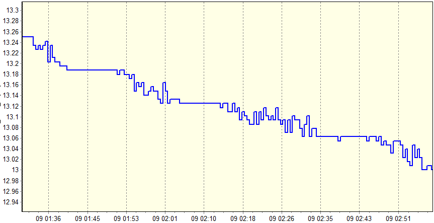

Student schrieb: > So billig kommst du hier nicht weg. Na, dann guck dir mal so ein Kalibrierbad an. Da garantiert der Hersteller z.B. eine Homogenität vom besser als +/-10mK mit einer mittleren Genauigkeit der Temperatur von 5mK. Leider habe ich auf so ein Ding keinen Zugriff mehr und erst recht keines im heimischen Labor :-( http://www.julabo.de/de/produkte/weitere-produkte/kalibrier-thermostate Die Auflösung des DS18B20 liegt bei etwa 60mK, was sich auch durch Mittelung nicht verbessern läßt, weil der eigentliche Sensor zu wenig Rauschen produziert und deshalb auch gemittelte Daten an den Diskretisierungsstufen "klebten". Die Datenpunkte in der Graphik sind bereits Mittelwerte aus 16 Einzelmessungen und man erkennt drei dieser Stufen. Mit dem oben verlinkten Kalibrierbad könnte man einen DS18B20 also gerade halbwegs vernünftig kalibrieren (Das Bad wäre mindestens einen Faktor drei besser als der Sensor).

@ Student Falls du über den Inhalt der Grafik grübeln solltest und es deshalb so ruhig um dich geworden ist: Dargestellt ist ein Zeitverlauf der Temperatur über 1,5 Stunden (y-Achse Temperatur in °C, x-Achse Zeit im Format "d hh:mm")
