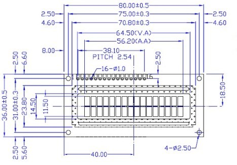

Unter anderen, gibt es auf dem Markt das HJ1602A in grün oder blau für
etwa 2€ zu bekommen. Leider gibt es das Datenblatt nur in Chinesisch und
leider fehlen auch die Abmessungen von der Seitenansicht. Hat jemand
dieses Display in BLAU (die grünen sollten dünner sein) und kann mir
sagen wie hoch der schwarze Rahmen von der Oberseite des PCBs aus
gesehen ist? Müssten um die 8-10mm sein, brauche es jedoch genau, bevor
ich mir einen ganzen Haufen von denen bestelle. Google schon den ganzen
Abend ohne Erfolg :(
Danke!
Alex

Hi
>Hat niemand so eins?
Anscheinend nicht.
Nö. Lt. diesem Datenblatt:
http://www.google.de/url?sa=t&rct=j&q=HJ1602+Datasheet&source=web&cd=2&ved=0CEAQFjAB&url=http%3A%2F%2Fhades.mech.northwestern.edu%2Fimages%2Ff%2Ff7%2FLCD16x2_HJ1602A.pdf&ei=zuVsUZ6lH4fOswavoIGQDA&usg=AFQjCNHocd3FybBjb96_DzaaXJSKXXuoHQ
hat das Display eine Gesamthöhe von 13mm. Bei dieser Höhe beträgt die
Höhe des Rahmens in der Regel um die 9mm.
MfG Spess

Danke für das Datenblatt. Eine Regel gibt es da scheinbar nicht wirklich
(habe da 4 Displays in der selben Bauart, alle unterschiedlich hoch).
Habe jetzt die Displays bekommen. Die Gesamthöhe ist 11mm und die
Rahmenhöhe 7mm von der Platine.
