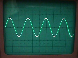

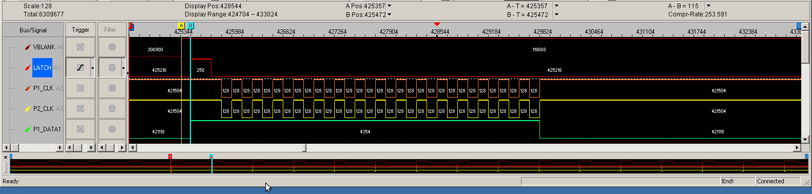

Hallo, ich habe mich bisher noch nie mit einem Oszilliskop beschäftigt, da ich immer der meinung war, ich brauche keines. Nun möchte ich aber 3 leitungen überprüfen (Bild 1), was genau wann passiert. Es soll kein Professionelles Gerät sein. Ich habe mal gehört, dass es mit einer Soundkarte auch möglich ist? Ich brauche nicht sowas wie auf Bild 2, das versteh ich auch garnicht. Sondern ich möchte 3 Leitungen "aufzeichnen". Diese laufen auf 5 Volt, und verändern ihren zustand nur in "high 5v" und "low 0v". Preislich hätte ich mir maximal 20 euro vorgestellt. Selbst löten ist auch kein Problem.

Aber mal eine Frage, wie hast Du das Controller0.png aufgenommen? Wenn es selbst erstellt wurde, dann hast Du doch bereits ein Logicanalyser von Zeroplus verwendet.
Christian D. schrieb: > Aber mal eine Frage, wie hast Du das Controller0.png aufgenommen? Wenn > es selbst erstellt wurde, dann hast Du doch bereits ein Logicanalyser > von Zeroplus verwendet. Das bild ist nicht von mir. Sollte nur als beispiel dienen, wozu ich es benötige.

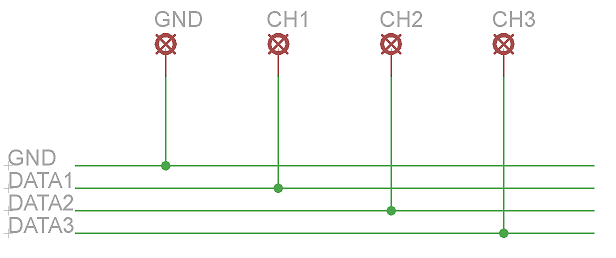

Wie müsste ich es denn eigentlich dann anschließen? So wie im bild?
