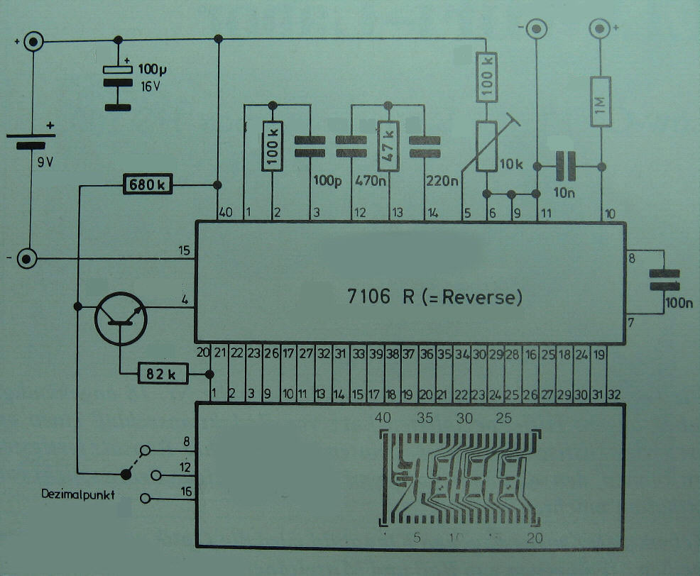

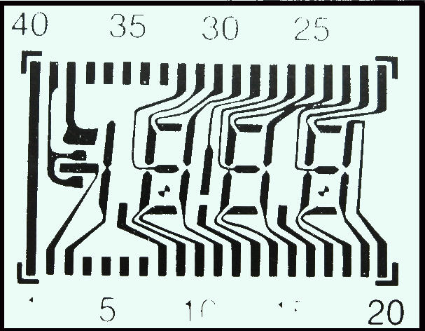

Ich habe hier ein paar 3.5 stellige LCD Displays, man kann beim reiben
mit dem Finger erkennen, das auch eine BATT Anzeige links oben ist. nun
liegen zusammen in der Schachtel auch die ICL 7106. Zum rumgammeln sind
sie eigentlich viel zu schade.
Nun zur Frage, wie bekomme ich das pinout der Anzeigen heraus?
Sicherlich gibt es da verbeitete Typen, ich habe nur ein Datenblatt von
einer Anzeie ohne BATT gefunden.
Die Display scheinen ja mit 25 Hz Wechselspannung angesteuert werden,
ist da manuelles Ausprüfen möglich, oder zerstöre ich evtl. die Dinger
dabei?
Ganz einfach mit einer 9V Batterie und einem hochohmigen (>1MOhm)
Vorwiderstand an die Pins gehen.
> dabei?
Solange man das nur kurzeitig macht, ist das kein Problem.
Gruss
Harald
