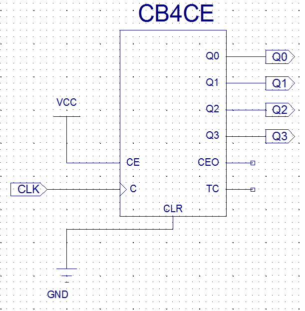

Counter / Zähler steuert LEDs wahllos an (Schematics, XILINX XC9572XL-10PCG44C)
Gast #3121334
ich habe in meinen Augen ein großes Problem mit der CPLD Programmierung.
Die Angeschlossenen LEDs leuchten nicht im Zähltakt wie gewollt, sondern
wahllos und ohne erkennbaren Sinn durcheinander.
A U F B A U
Platine mit Tastern und LEDs:
- Taster schalten Masse auf die CPLD Eingänge und sind über 10k auf 3.3V
aufgehangen
- LEDs werden über Transistoren angesteuert (RB=3.3k daher 1mA aus einem
CPLD Ausgang; RC=470 Ohm als LED vorwiderstand)
- 12V Taster gehen direkt auf die SPS
Platine mit CPLD:
- 12V (OUT SPS) => 3.3V (IN CPLD) über Spannungsteiler Widerstand und
Z-Diode (parallel dazu 10k Pull down)
- Es befindet sich auch noch ein Analoger MUX drauf (IC-Baustein); diese
Pins sind angeschlossen, bei dieser Schaltung aber nicht verwendet (Ich
nehme an, dass nicht benutze Eingänge den CPLD nicht beeinflussen?!)
B I S H E R I G E  T E S T S
Die Kommunikation zwischen den Komponenten wurde schon erfolgreich
getestet. Das heisst die Tastersignale gingen durch den CPLD zur SPS.
Diese schlaltete dann die Signale wieder durch den CPLD zu den LEDs. Das
hat alles super funktioniert. Auch ein Blinken der LEDs durch den SPS
clock wurde erfolgreich getestet. Daher nehme ich an das alle Kabelwege
passen.
Habe den Counter auch schon mit JK-FF aufgebaut mit dem selben Effekt.
P R O B L EM
Wie oben beschreiben blinken die LEDs wahllos und ohne Sinn
durcheinander.
In der Simulation mit ISE funktioniert alles super. Hoffe es ist nur
eien Einstellung im CPLD.
UCF-file sieht so aus
NET "CLK"   LOC = "5";
NET "Q0"    LOC = "39";
NET "Q1"    LOC = "43";
NET "Q2"    LOC = "44";
NET "Q3"    LOC = "28";
Bin gerade echt ratlos und hoffe mir kann hier jemand weiterhelfen. Muss
in 3 Wochen meine Bachelorarbeit abgeben und jetzt so ein Mist :-( .
Danke schon mal im Vorraus an alle die mit helfen.
MfG Mario

Gast #3121842
Mario schrieb:
> Ach so vielleicht sollte ich noch erwähnen, dass die LEDs zwar wahllos
> blinken, aber im Takt der SPS.
Das sieht so aus, weil der Zähler bei jeder Taktflanke von der SPS
mehrfach getriggert wird, z:b. wegen Reflexionen oder zu langsamen
Flanken ohne Schmitt-Trigger.
Der Xilinx kann sicher mehrere 100 MHz, und dafür muss auch die
Verbindung ausgelegt sein. Ein fliegendes Kabel ist da z.B. nicht.

Gast #3123484
Sorry ;-) Aber sonst habe ich glaube viel reingeschrieben ;-) Hatte ja
am Anfang kein plan von CPLDs und jetzt gleich so ein Projekt. Aber egal
es funktioniert jetzt.
War kurz davor aufzugeben und hatte den Rechner schon runtergefahren.
Dann habe ich noch ein wenig mit einem 100nF Kondi am CPLD rumgespielt
und siehe da, aud einmal ging es. :-D
Ich habe den Clock-Eingangspin (P5) mit dem Ausgang (Bit 0) des Counters
verbunden. Dann lief er einwandfrei. Beim verwinden mit dem Bit 1 liefen
nur noch Bit 1-3.
Ein kumpel der das selbe Projekt macht hat gemeint das die Risetime der
SPS ziemlich lang ist. Vielleicht rührt der Fehler daher. Denke mal das
der Koni beim Steigen der Flanke den Eingang auf den Ausgang schaltet.
Dies wiederum beeinflusst auch die anderen Aussgäne oder das Zählen
insgesamt im CPLD positiv. Warum kann ich auch nicht sagen. Ich komm mit
meinen Multimererspitzen nicht ganz an die Makrozellen im Chip ran ;-)
Des Weiteren meinte er das es mit einem Signalgenerator, der
wahrscheinlich ein besseres Rechteck liefert, funktioniert hat. Ich kann
das leider nicht testen, da ich sonst die SPS (die ohne Strom immer

#3125904
@ Duke: Danke für den Hinweis :-D Das ist ihm dann auch noch
eingefallen.
Da rührt auch der Fehler her. Die SPS hat eine Abfallzeit von etwas mehr
als 10ms. Autsch. Wer verbindet auch eine SPS mit solchen Bausteinen?!
Werd dann gleich mal einen Schmittrigger aufbauen und mal schauen wie
sich das Ganze auswirkt. Resultate gibt es dann hier später.

Die Lösung von Duke hat super funktioniert. Habe damals einen 555 Timer
als Schnmitt-Trigger genutzt und es ging.
Also ein etwas verspätetes "Danke" :-)
MfG Mario
