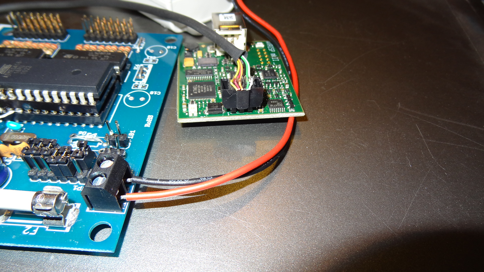

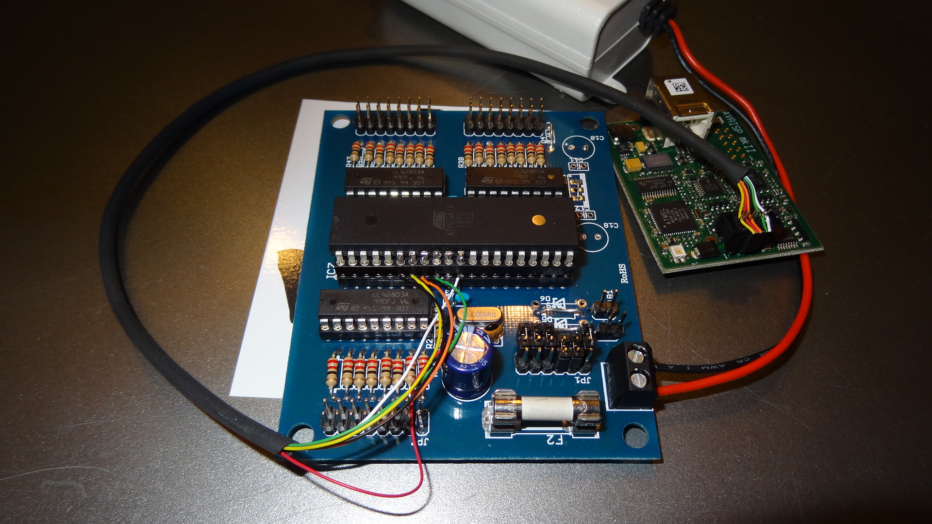

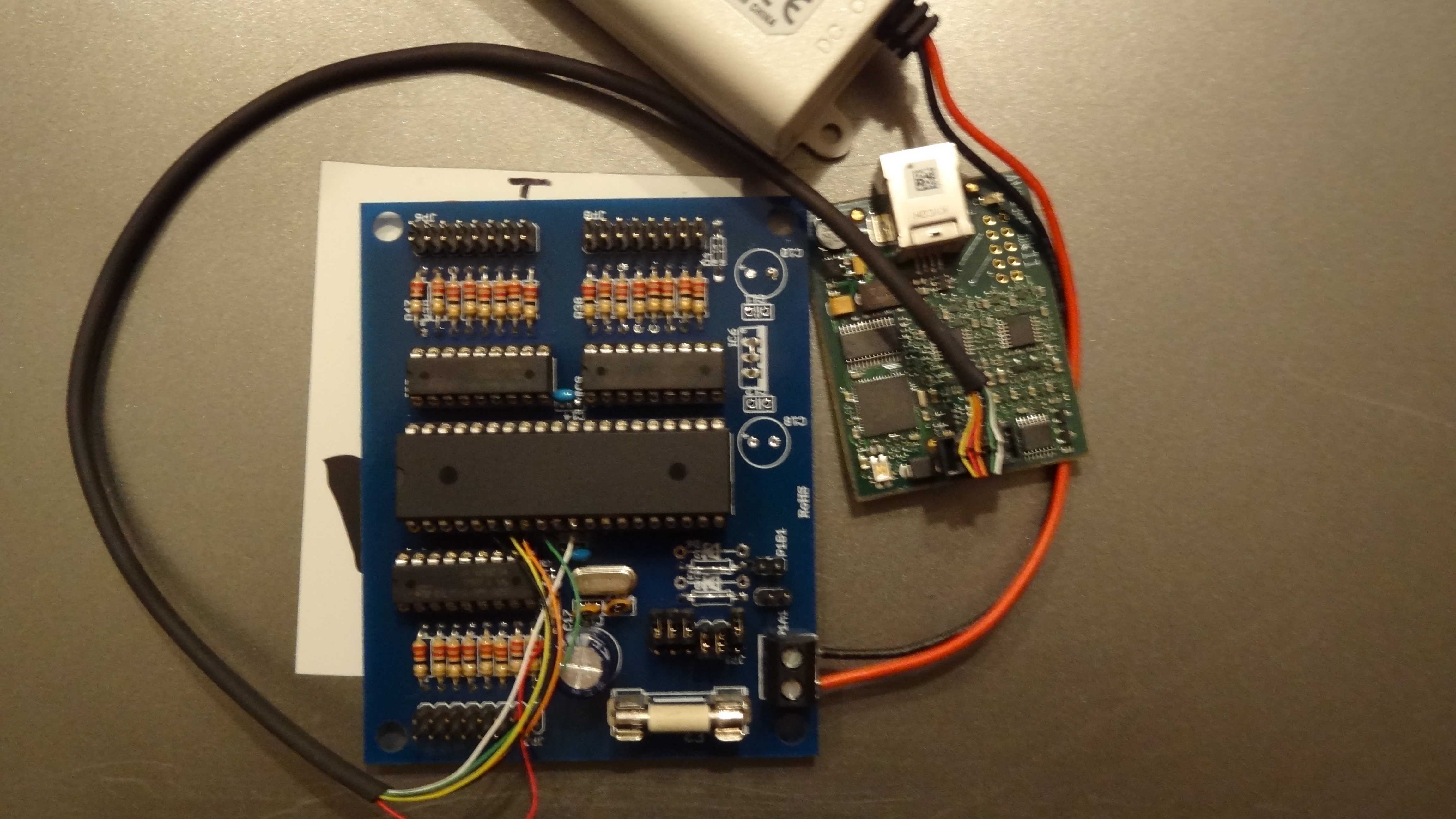

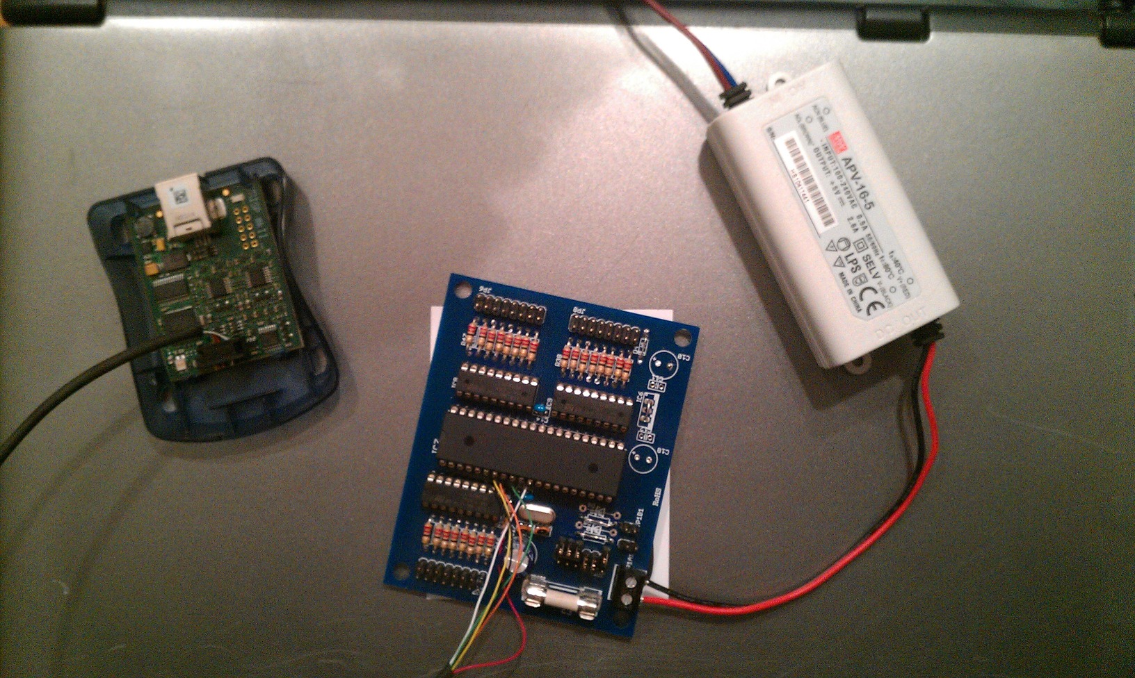

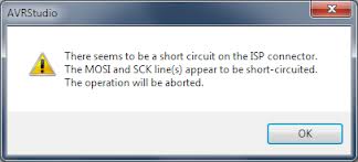

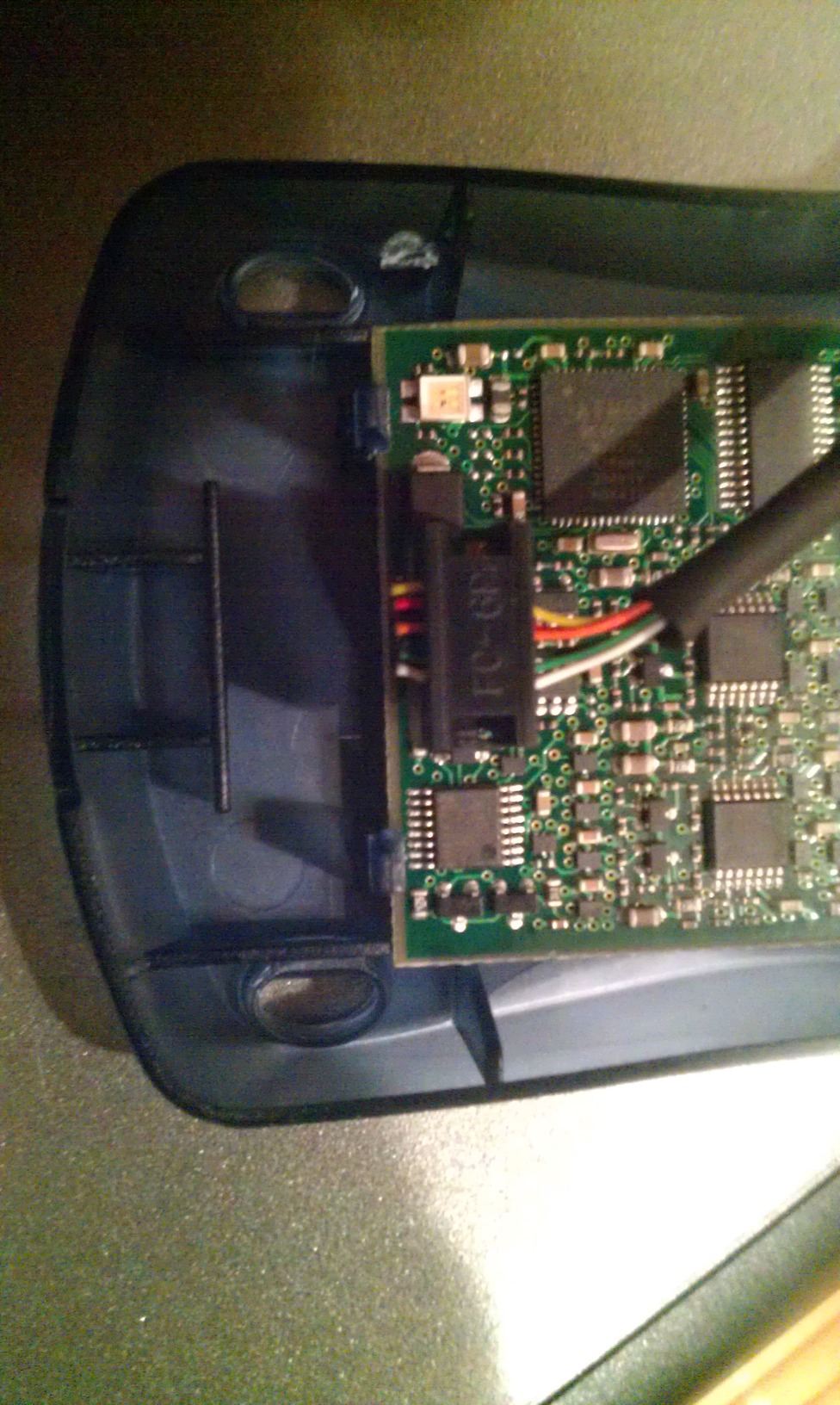

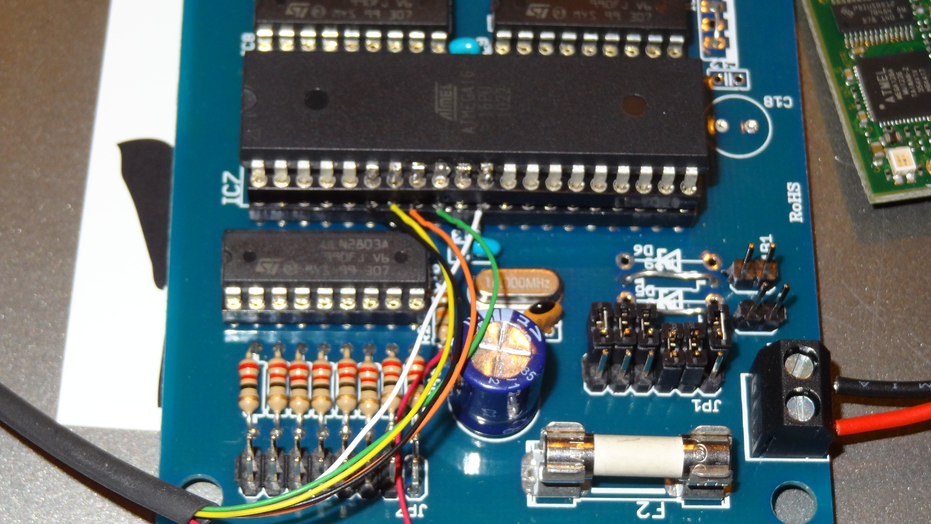

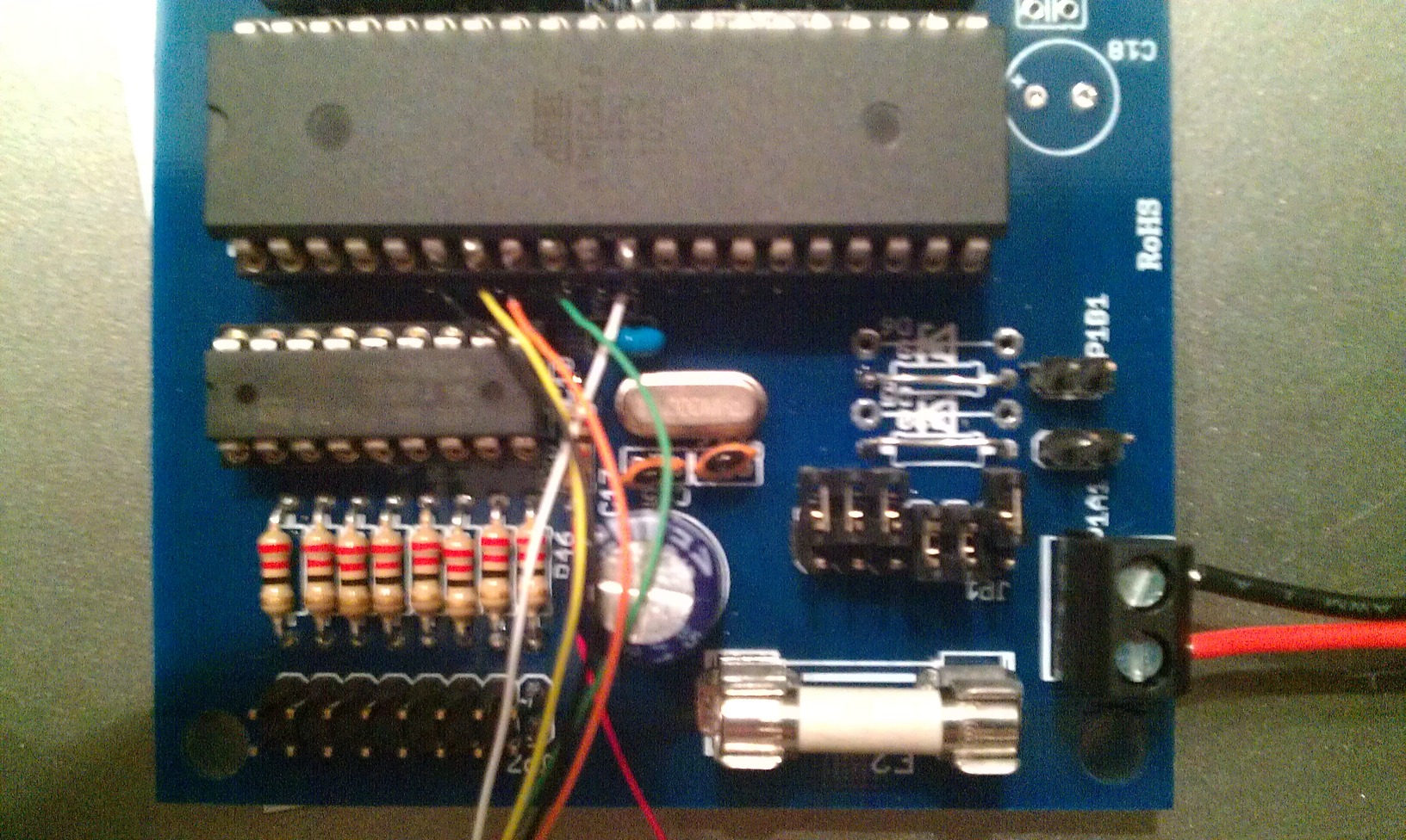

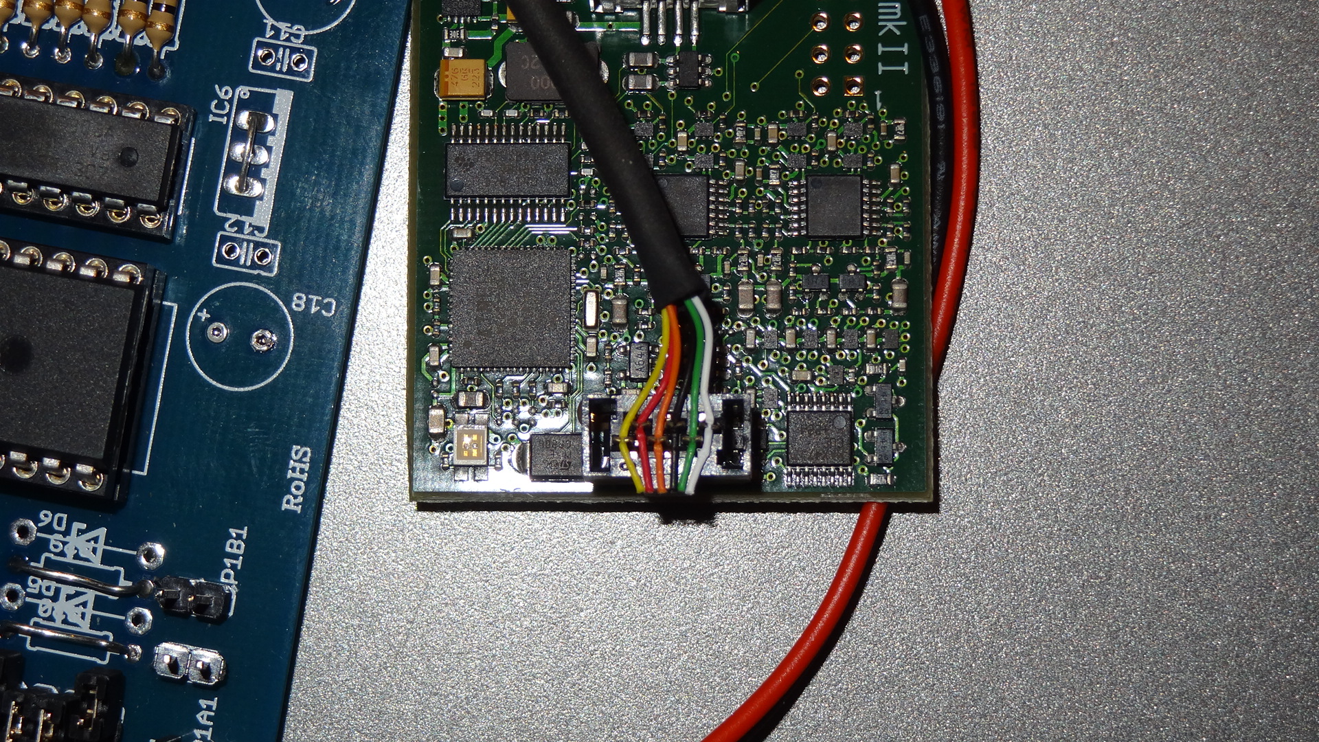

Wenn ich versuche mit meinem AVRISP MKII den ATMEGA 16 zu flashen (AVR
Studio 4 und 6) bekomme ich beim auslesen der Signature den Fehler "mosi
sck short circuited" auf dem Board lässt sich allerdings kein
kurzschluss erkennen.
Ich habe auch mal Bilder vom Board angehängt.
Ich hoffe ihr könnt mir helfen.

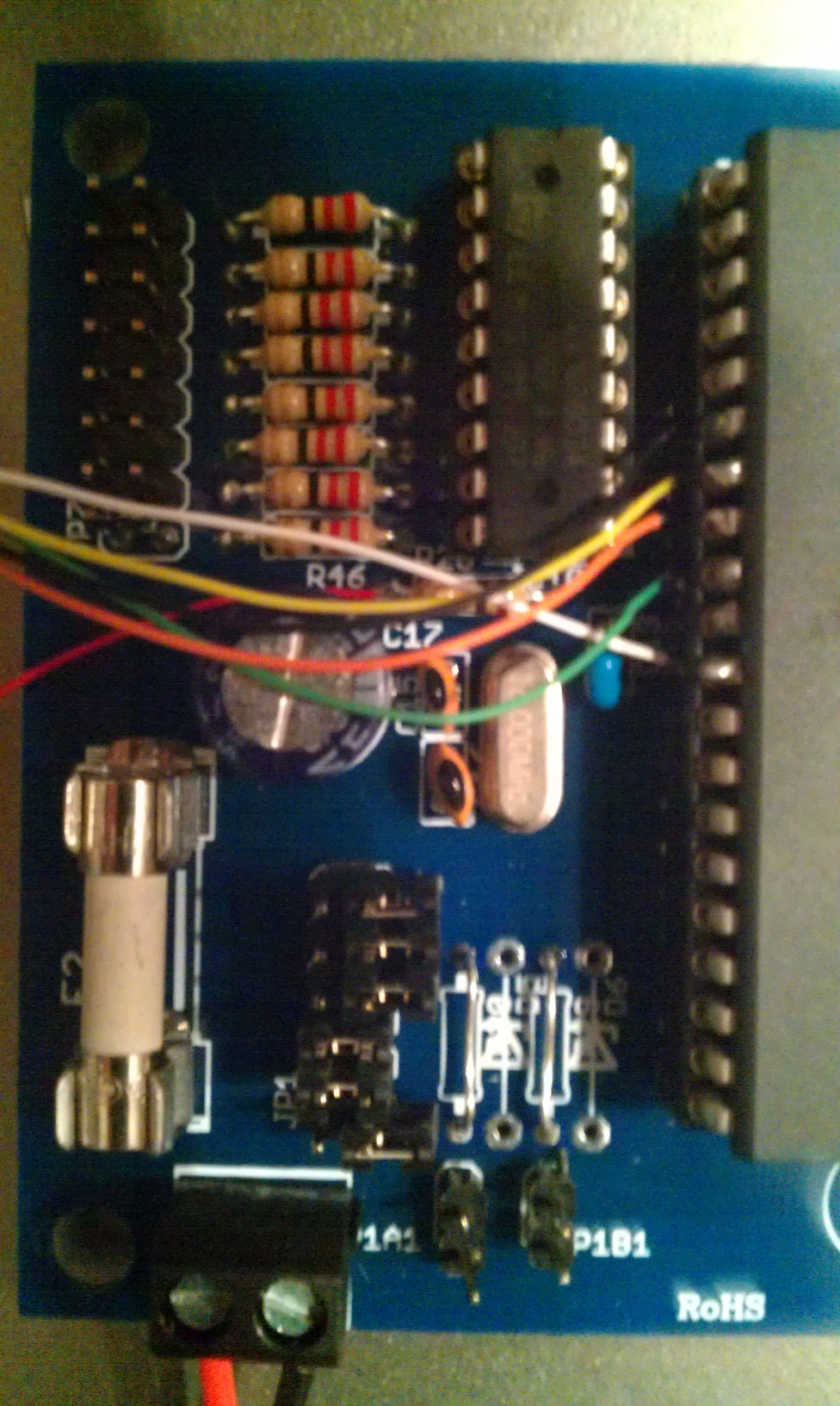

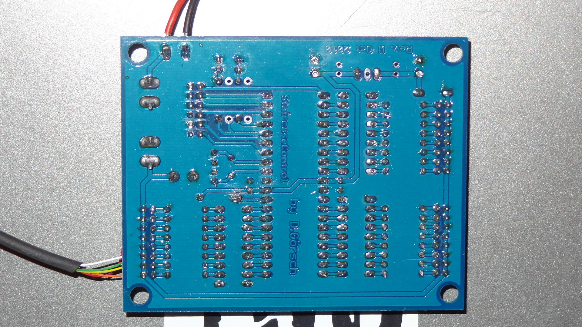

#3121450
Hast du das Board gelötet oder war das fertig?
(Lötseite herzeigen)
> auf dem Board lässt sich allerdings kein kurzschluss erkennen.
Der MKII liefert diese Meldung ja nicht von ungefähr. Der prüft ob er am
MOSI Pin wackeln kann und ob der SCK Pin dieses Wackeln mitmacht. Wenn
ja, gibt es irgendwo eine Verbindung.
Was ist mit dem Kabel, speziell den Stecker, der MKII seitig am Kabel
aufgepresst ist? Hast du den hergestellt? Ist mir nämlich auch schon
passiert, dass ich beim Einlegen der Kabel in die Quetschverbindung
unabsichtlich eine Verbindung hergestellt habe.
Wenn sonst nichts hilft, dann musst du eben mal mit einem
Durchgangsprüfer ran und nicht nur optisch kontrollieren.
#3121452
Auf deinen Photos lässt sich kaum was erkennen, ausser das es da Kabel
und IC gibt.
Aber die interessanten Teile, welches Kabel geht wohin, das ist alles im
Dunkeln bzw. in der Unschärfe verloren gegangen bzw. wegen der fehlenden
Lötseite nicht nachvollziehbar. (wäre es auch mit der Lötseite noch
nicht, weil nicht erkennbar ist, wie deine Kabel beim MKII ankommen).
#3121459
Ehe du weitere Photos hochlädst.
Wenn wir dir die Dinge überprüfen sollen, dann müssen deine Photos
folgendes leisten können:
Es muss zweifelsfrei und eindeutig nachvollziehbar sein, welcher Pin vom
Mega über alle Lötstellen und Kabelverbindungen hinweg mit welchem Pin
vom MKII Ausgang verbunden ist.
In die Qutschverbdidung von der MKII Buchse können wir leider nicht
hineinsehen, aber abgesehen davon muss zusätzlich noch einwandfrei und
über jeden Zweifel erhaben eruierbar sein, ob es bei einer Lötstelle
eventuell eine ungewollte Brücke zur benachbarten Lötstelle gibt.
Deine Photos sind schön und du kannst sie dir vergrößert als Poster an
die Wand hängen. Aber zur Fehlersuche aus der Ferne taugen sie nichts.
