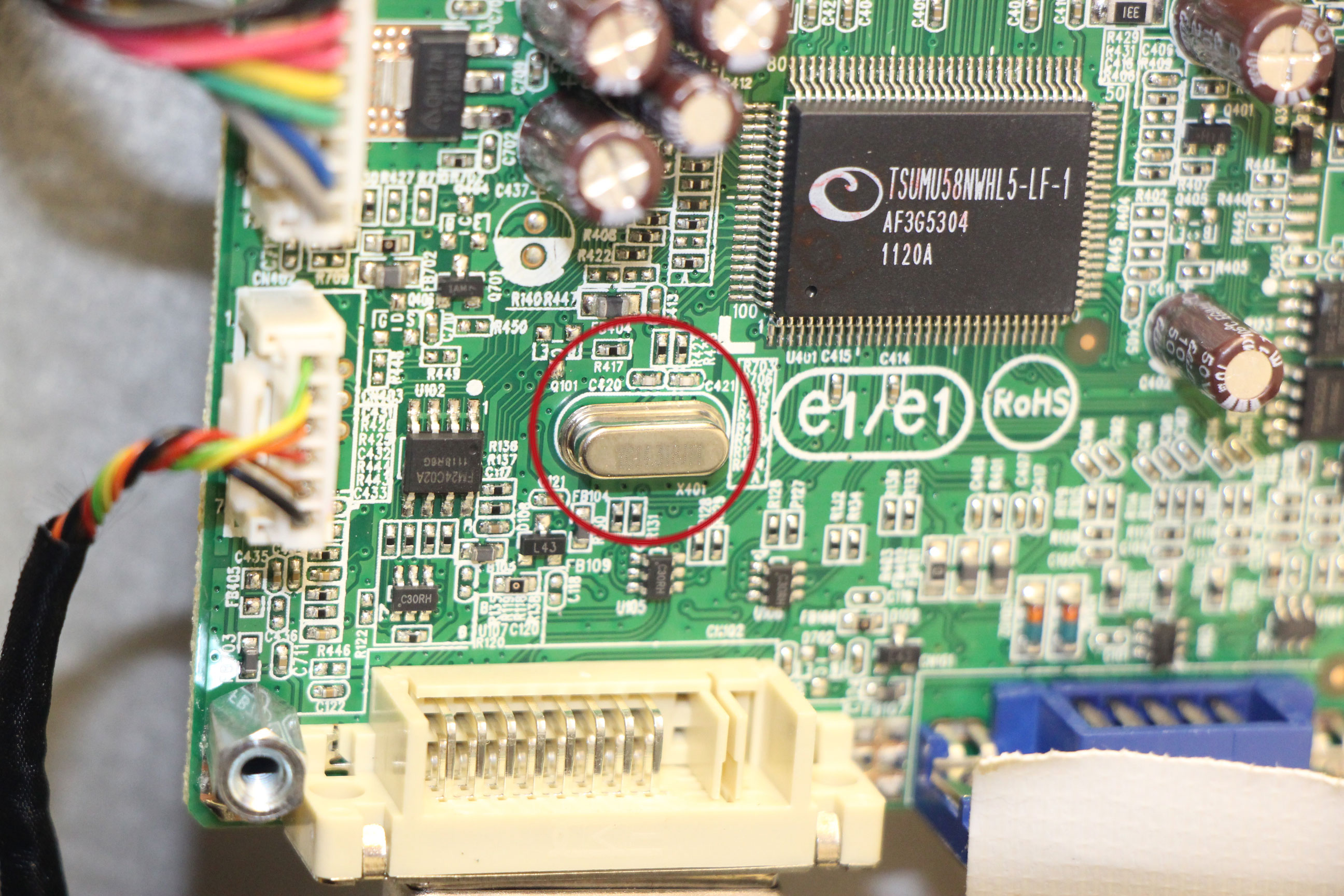

Moin zusammen Mein Acer G225 HQV geht nach ein paar Minuten (nach dem Start) immer aus und an. Hatte die Tage schon die Elkos getauscht aber das Problem bestand weiterhin. Hab die Kiste gerade nochmal aufgeschraubt und mittels Warmluft / Kältespray den Fehler gesucht und (denke) auch gefunden. Und zwar geht es um das Bauteil, markiert auf dem Bild. Ich hab leider keinen Schimmer von Elektronischen Bauteilen, löten krieg ich aber hin. Symptom des Bauteils: Bei Erwärmung geht der Bildschirm aus und bei Abkühlung geht er wieder an. Eben genauso, wie was im Betrieb passiert, wenn er auf Betriebstemperatur kommt. Es steht folgendes drauf: YC14.318J11 Was ist denn das für ein Teil? Wo bekommt man es? Danke und Gruss Jay

Jay Mo schrieb: > Symptom des Bauteils: > Bei Erwärmung geht der Bildschirm aus und bei Abkühlung geht er wieder > an. > Eben genauso, wie was im Betrieb passiert, wenn er auf > Betriebstemperatur kommt. Ist wohl normal, denn das ist ein Quarz. Ein Quarz schwingt und gibt dadurch meistens irgendeinem Bauteil irgendeinen Takt vor. Der ist stark Temperaturabhängig (was da ja in diesem Fall bemerkt hast). Quarze gehen eig. eher selten bis nie kaputt, der Fehler wird kaum da liegen. Abgesehen davon taugt deine Methode der "Fehlersuche" eigentlich so gut wie nix. Gruss

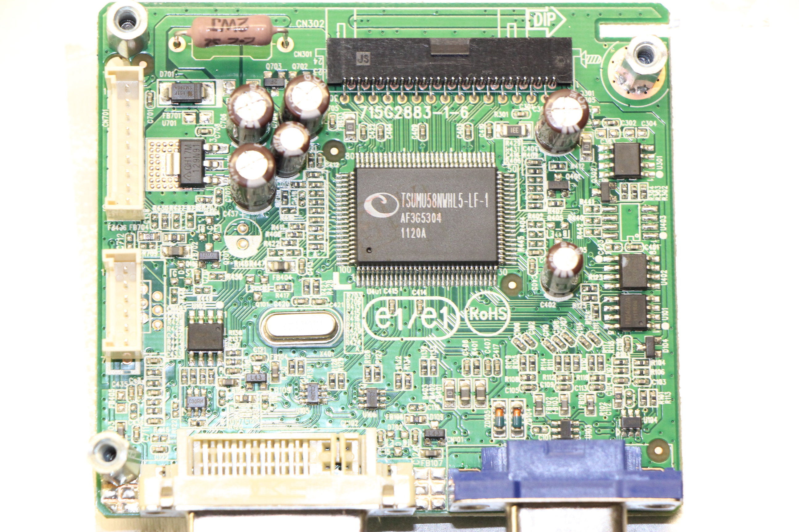

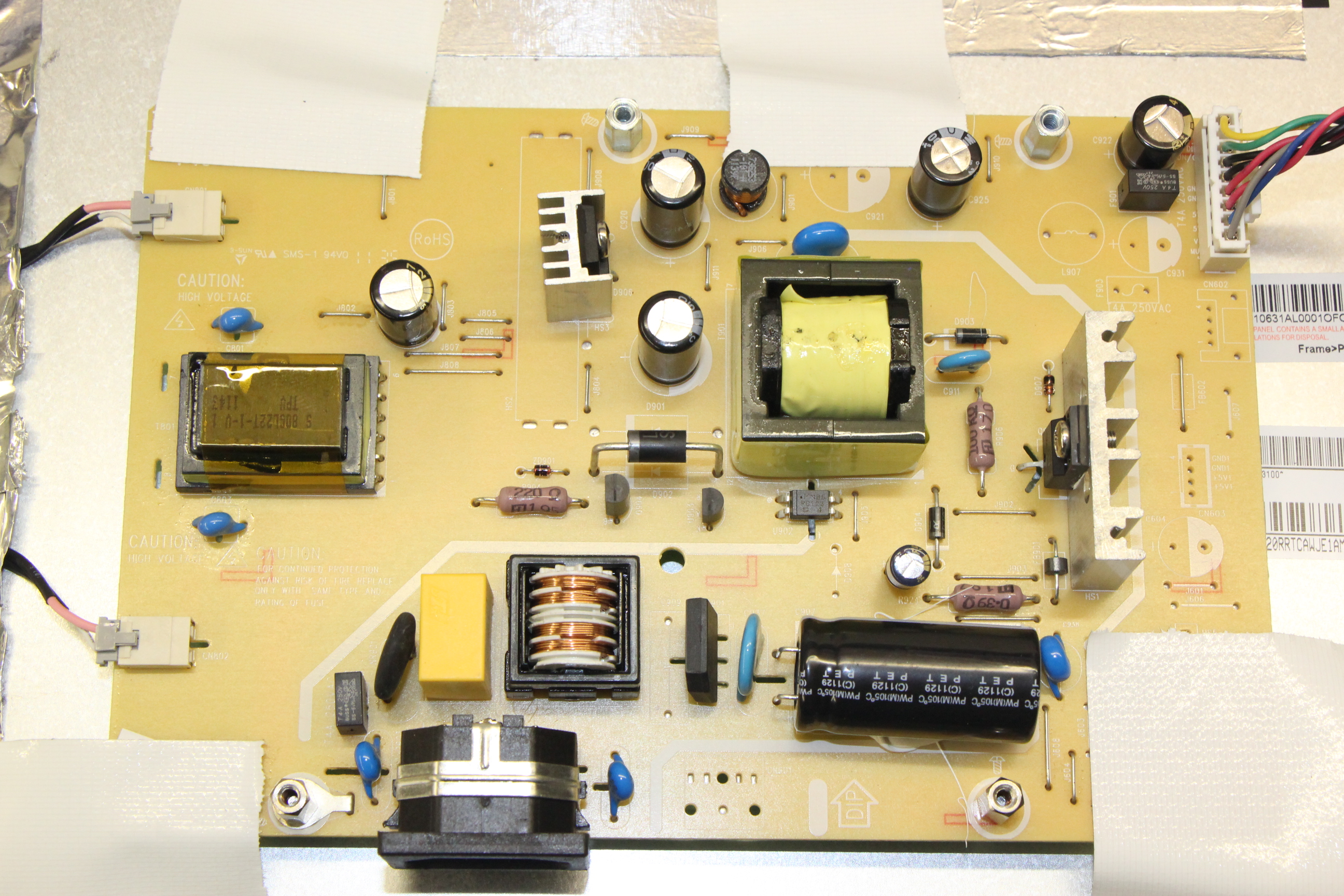

Hier die beiden Platinen.Bei der Netzplatine hatte ich alle Elkos (bis auf den grossen) getauscht weil ich im Netz öfter gelesen habe, dass zumeist die Elkos schuld sind. Gruss und danke

Ich würde auch erstmal auf fehlerhafte Lötstelle tippen. Die Region hast du ja schon in etwa ausfindig gemacht. Ich würde mal genau nachsehen welche umliegenden Bauteile eine seltsam aussehende Lötstelle haben (auch ggf. auf der Unterseite). Ich habe mal eine Markiert, die irgendwie komisch aussieht, kann aber auch im Licht liegen

Wenn die Betriebs-LED weiter leuchtet, sollte der Bildschirm nicht abschalten. Wenn ich das richtig sehe, liegt die Schaltspannung vom Bedienprozessor an der grünen Leitung der mehrpoligen Steckverbindung auf der Netzteil/Inverterplatine. Ich würde es mal mit Messen versuchen. Vorsicht! Auf der Platine liegen lebensgefährliche Spannungen. Gerät über Trenntrafo oder FI-Schalter betreiben. Erdfrei messen. MfG
Electronics'nStuff schrieb: > Quarze gehen eig. eher selten bis nie kaputt, der Fehler wird kaum da > liegen. Selbstverständlich können auch Quarze kaputt gehen. Vor allem durch mechanischen Stress (runterfallen oder Kräfte aufs Gehäuse). Wäre jedenfalls nicht der erste defekte Quarz, der mir unterkommt. Wenn also das Kältespray eindeutig auf den Quarz hinweist (die kleinen Kondensatoren C420 und C421 an seinen Anschlüssen sind auch verdächtig), dann ersetz ihn durch einen neuen 14,31818 MHz Standardquarz der gleichen Bauform, das ist auch keine grosse Investition.

so die Herren.... es ist auf jeden Fall der Quarz. Wie gesagt, mit offenem Gehäuse, also ohne Deckel ist alles gut. Deckel rangemacht und nach nun doch recht langer Zeit fing es an. Deckel wieder ab und Monitor angeschalten. -> Alles gut. Dann mit offenem Deckel die Lüftungsschlitze zugeklebt (um Deckel zu simulieren). Der Moni geht dann direkt nach ein paar Minuten an und aus. Also Kältespray auf den Quarz und schon geht der Moni wieder für n paar Minuten bis er sich wieder erwärmt, durch die abgedeckten Schlitze. Jetzt gilt es nur noch den passenden Quarz zu finden. Ich bitte um Bezugsquellen, um nicht das falsche zu bestellen. Wär super. Danke an alle

Jay Mo schrieb: > Also Kältespray auf den Quarz und schon geht der Moni wieder Kältespray auf ein Wattestäbchen, und das dann an den Verdächtigen halten. Die Bauform des Quarzes ist HC49U-S, und 14,318MHz ist ein sehr gängiger Wert.
