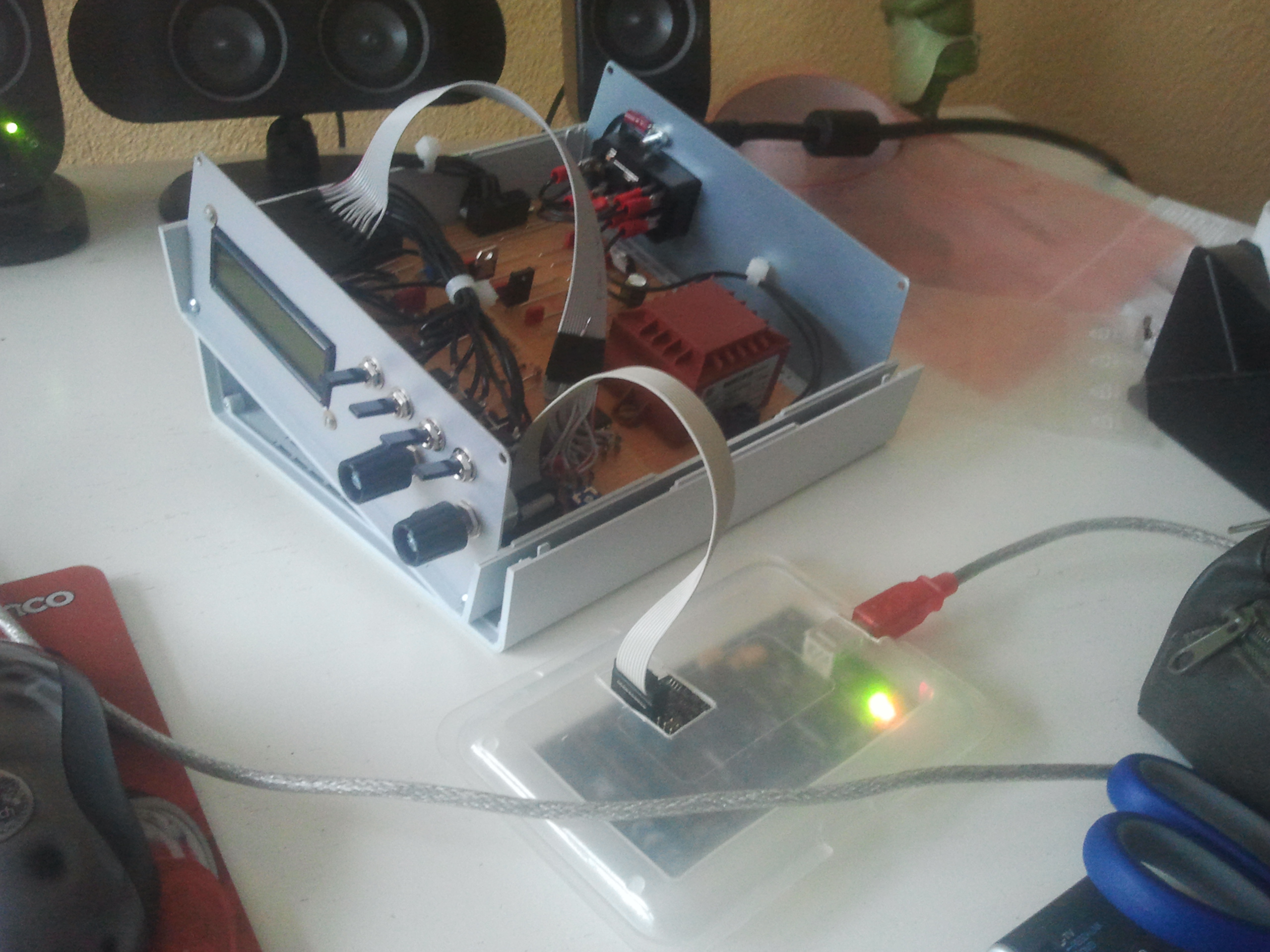

ich möchte bei meinem selbstgebauten funktionsgenerator die freuenz
auslesen und auf ein display ausgeben. die frequenz lässt sich von
5Hz-15kHz einstellen. ich möchte mit dem timer0 eine torzeit von 200ms
abfragen welche wie viele positive flanken timer1 gezählt hat.
leider funktioniert es noch nicht so. feste variablen lassen sich im
display anzeigen. jedoch funktionieren die interrupts noch nicht so.
sobald ich die interrupts mit "sei();" antivieren möchte, schreibt er
nichts mehr ins display.
das ist mein code bis jetzt:

von Tobias (Gast)
tut mir leid :) ich verwende einen atmega 16 ;)
ich habe mal meinen frequenzgenerator als bild angehängt...
von Tobias (Gast)
sobald ich die interrupts aktiviere geht es nicht mehr :/
ich hab jetzt auch mehrfach im avr tutorial nachgeschaut aber ich finde
den fehler nicht...

Tobias schrieb:
> aber das war der fehler leider auch nicht.
> die warnungen werden immernoch angezeigt...
Ich habe jetzt mal Deine beiden Datein in ein AVR4-Studio-Projekt
eingefügt. Es kompilierte mit nur einer Warnmeldung, die besagt, dass
die Headerdatei delay.h nun unter utils/delay.h zu finden ist. Nach
Änderung dieser Zeile kompilierte das Projekt ohen Fehler- und
Warnmeldungen.
von Tobias (Gast)
ich glaube es liegt an meiner compilerversion...das war anfangs schon so
komisch weil der den nicht von alleine gefunden hat. das delay musste
ich extra ändern, da ich noch die alte version habe. ich lade gerade den
neuen herunter...
von Tobias (Gast)
das ist der hammer ich hing ein ganzen tag rum jetzt wegen dem mist und
nur weil meine comlierversion veraltet war :/ jetzt geht alles...aber
danke für deine bemühungen :)
