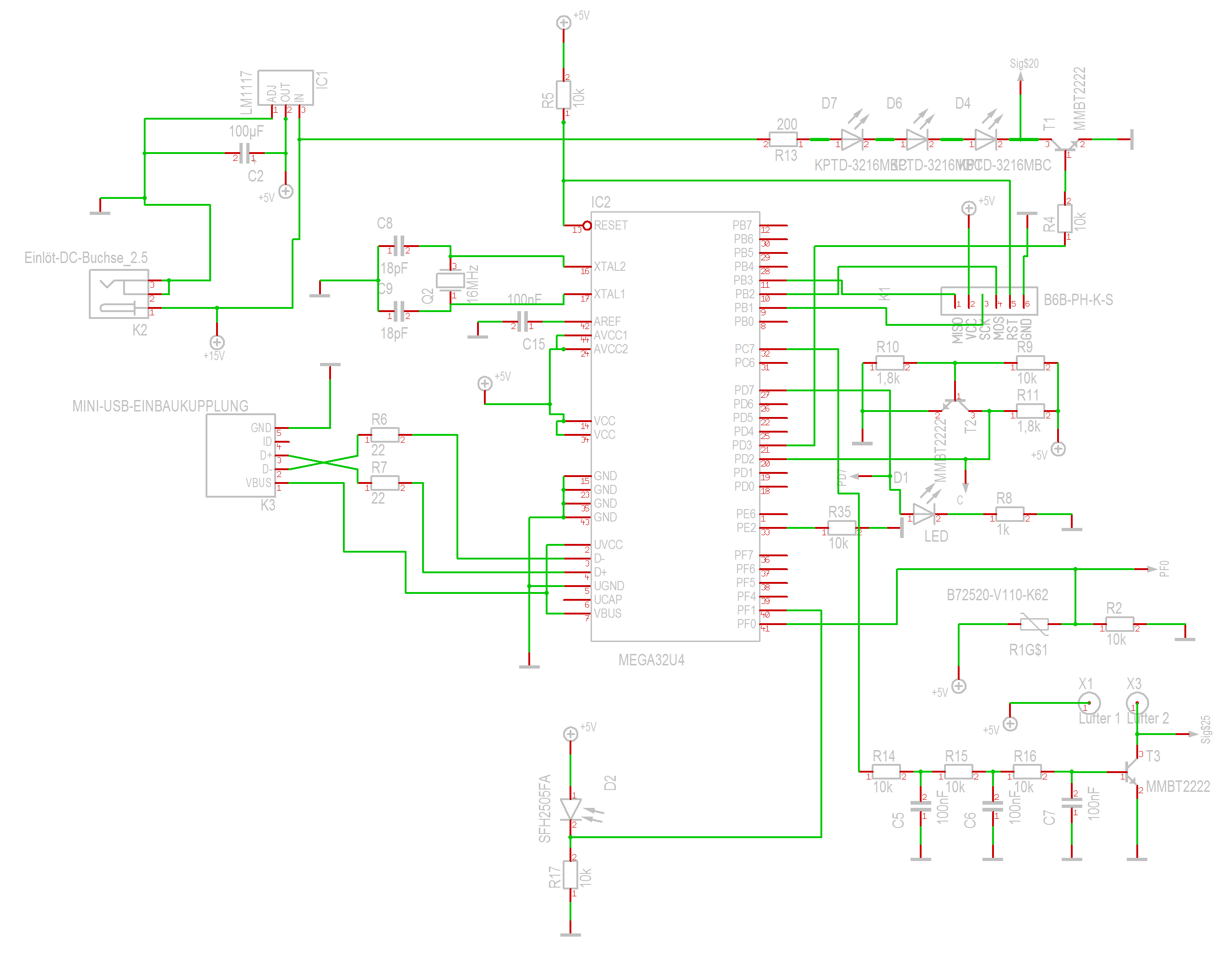

Hallo miteinander,
ich habe eine Schaltung mit einem ATMEGA32U4 gebaut,
Programm über den ICP geflasht läuft, nur USB nicht!
Habe versucht, den ARDUINO Leonardo Bootloader zu flashen (andere auch
ausprobiert), aber der Controller wird nicht erkannt.
Flashen läuft fehlerfrei.
Jemand eine Idee, wo der Fehler liegt?
Gruss
Michael

OP #3122276
> Was für ein Programm hast Du denn hochgeladen? Ein fehlerbehaftetes?
Habe ein einfaches Prog das die LED blinken lässt geladen, das läuft.
> Beim Flashen?
Nein Flashen über ICP läuft wunderbar, sowohl Programm als auch
Bootloader,
aber der Bootloader wir dann nicht am USB erkannt.

#3122683
Man muss beim mega32u4 den HWB Pin auf HIGH ziehen, damit er in den
Bootloader springt.
Und den Arduino bootloader kannst du nur über die Arduino Firmware
ansprechen.
Das war nicht so klug, du hast den Bootloader überschrieben.
Ein nicht vorhandener Bootloader kann auch nicht von deinem PC erkannt
werden.
OP #3122714
> Bootloader springt.
Sicher? In allen Designs (Arduino Leonardo, Teensy2 etc.) wird HWB auf
GND gezogen...!?
> ansprechen.
Schon klar, das will ich auch!
> werden.
Ich habe den Bootloader ja natürlich hinterher wieder geflasht...
OP #3123198
Rainer Reusch schrieb:
> Kleiner Tipp: Auf
> http://produkte.reworld.eu/u4dil.htm
> gibt es ein kostenloses Modultest-Software-Paket für verschiedene
> AVR-Controller (auch den ATMEGA32U4). Die Datei Setup_UxDIL_Check.exe
> einfach installieren, Controller mit darin enthaltener Firmware-Datei
> programmieren (Controller muss mit 16MHz getaktet werden) und auf dem PC
> das Windows-Programm ausführen. Die erforderlichen Windows-Treiber sind
> auch dabei. Wenn es damit klappt, funktioniert USB.
Test negativ...
Kein USB! Ich werde langsam wahnsinnig....
Alles 10x kontrolliert!
Hat noch jemand eine Idee, woran es liegen kann??
(Firma: Reusch Elektronik) #3123348
Zu kontrollieren wären noch die Fuse-Einstellungen des Controllers. Es
muss sichergestellt sein, dass der Controller mit dem 16MHz-Quarz
getaktet wird (und nicht mit dem internen 8MHz-RC-Oszillator). Weiterhin
muss die Taktvorteilung (ClockDiv8) abgeschaltet sein, sonst ist der
Controller zu langsam bei der Beantwortung von Anfragen über die
USB-Schnittstelle.
Sehr hilfreich bei der Suche von USB-Fehlern ist auch USBView (Download
ebenfalls auf http://produkte.reworld.eu/u4dil.htm). Wenn hier ein
unbekanntes Gerät angezeigt wird, bei dem die angezeigten
USB-Deskriptoren aus lauter Nullen bestehen, deutet das auf eine falsche
Taktung des Controllers hin. Wenn garnichts angezeigt wird, ist
elektrisch was im argen. Wenn vernünftige Inhalte ("UxDIL-Check")
angezeigt wird, klemmt es nur noch an der Treiber-Installation auf der
Windows-Seite. Wenn das Gerät im Gerätemanager ohne Ausrufezeichen
aufgeführt ist, ist es nutzbar. Das heißt, eventuelle Probleme liegen
dann bei der Anwender-Software.
