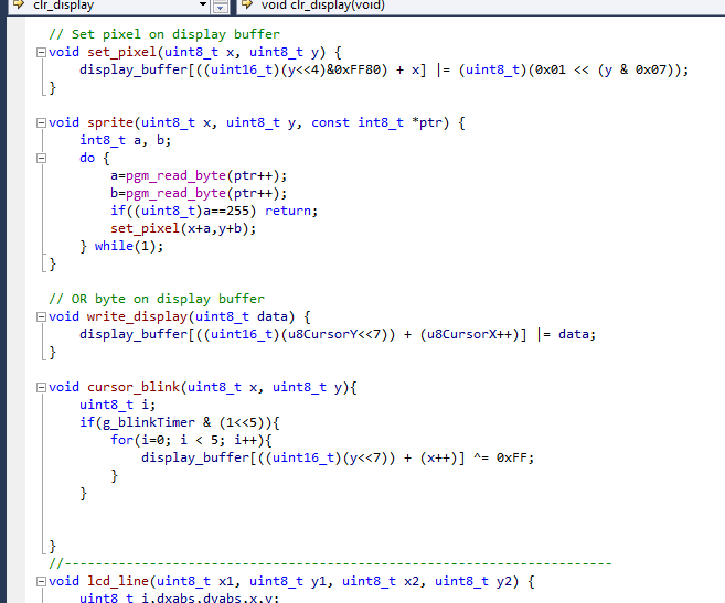

Jop das meine ich. So wie auf dem Bild von masterfx.
Ich glaub ich habe es im Atmel Studio 6 gefunden. Wenn man ein paar
Zeilen Code markiert und mit der rechten Maus auf Menü: Outlining/Hide
Selection geht wird der markierte Code verborgen. Mit Stop Hiding
Current wird er wieder sichtbar.
Wenn man mit der Maus darüber geht bekommt man den Inhalt in einer Box
dargestellt.
