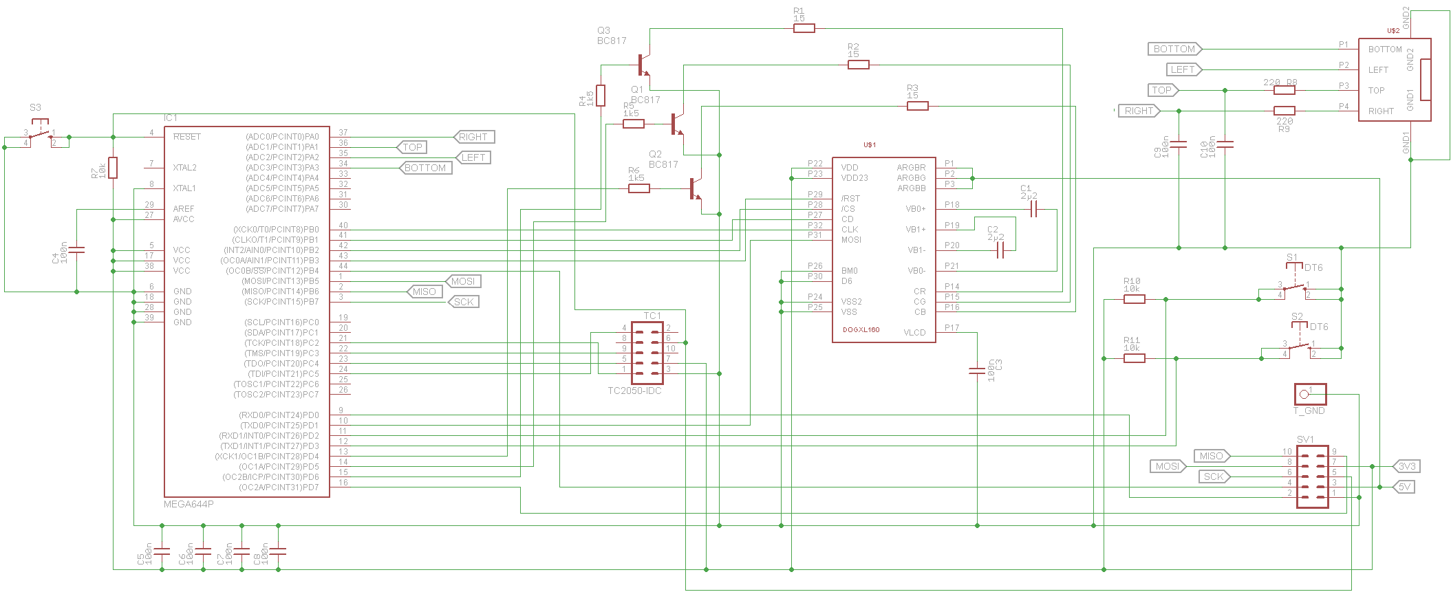

Ich hab mir ein DogXL160 zugelegt. Leider tut's nicht was es soll. Ich
hab inzwischen so ziemlich jede Resource die das Netz hergibt durch,
aber aus irgendeinem Grund kommt nix.
Zusammengestoppelt hab ich es ähnlich dem in
Beitrag "Re: Nochmal Hilfe zum DOGXL" beschriebenen
Layout, nur dass ich statt des ATmega8 einen ATmega644p verwende. Den
Code habe ich entsprechend verändert dass die beim ATmega644p belegten
pins verwendet werden (ich verwende also ebenso SS, MOSI und SCK und hab
im Code entsprechend PB2 auf PB4 verändert und setze die veränderten
Pins auf Ausgang (also DDRB = 0b10110000 statt DDRB = 0b00101100).
Zusätzlich sende ich am Ende der Initialisation ein 0xA5 um alle Pixel
einzuschalten).
Nur bleibt's Display finster.
Inzwischen gehen mir die Ideen aus woran's liegen kann. Ich hab den
SPI-Clock auf 94KHz runtergesetzt, ich hab die Verkabelung inzwischen 3x
geprüft, ich hab verschiedenste Kondensatoren ausprobiert (nachdem hier
öfter mal gesagt wurde dass Kerkos verwendet werden sollen, hab aber
inzwischen alles von Kerko über Elko bis Tantal und von 0.1 bis 2.2mF
durch).
Auf Pin 17 bleibt's übrigens nach Messung auch finster, ich geh also
davon aus, dass das Display aus irgendwelchen Gründen meine Signale
nicht "versteht". Nur ... warum?
Gibt's hier jemanden der das DogXL zum Laufen gebracht hat und noch 'ne
Idee hat woran's bei mir scheitert?

Und Kurt, herzlichen Dank für den Code! Das Eagle layout wäre zwar fast
zu schön, aber gäbe es ggf. die Möglichkeit einen Blick auf Deinen
Schaltplan zu werfen? ganzliebguck

(Firma: KHTronik) #3122668
Hallo Heinz,
mir ging es sehr ähnlich, auch ich trauerte um den Display. Dann habe
ich die u8g-Bibliothek genommen und es ging trotzdem nicht :-). Da ich
den UART als SPI-Master verwende gab es ein paar Besonderheiten. Eine
davon war, dass das Slave-Select zu früh weggenommen wurde. Als das
behoben war lief alles fast auf Anhieb. Leider sieht man ja beim
Einschalten nur den alten Inhalt oder Nix. Also auf jeden Fall die
SPI-Signale kontrollieren oder von mir abkupfern :-).
Ich habe den LCD-Treiber auch einmal beigelegt, damit Du die Benutzung
sehen kannst. Da ist zwar einiges an Bastelei drin, aber irgendwie muss
man ja openSource zurückzahlen :-).
Grüße, Kurt

So, herzlichen Dank an alle, besonders an Dich, Kurt! Das Display
funktioniert. Zuerst hab ich's fast nicht bemerkt, weil's auf'm Kopf
stand. Aber egal, es läuft! Die Hardwareseite ist damit als
funktionierend abgeschlossen, der Rest ist trivial. :)

OP #3123858
Naja, ich hab einfach aus der u8g, Deinem Schaltplan und einigem try and
error was zusammengepfrimelt. Mein Ziel war im Endeffekt nur zu prüfen
ob die Hardware so funktioniert wie ich sie zusammengestellt hab, der
Rest fällt mir relativ leicht.
