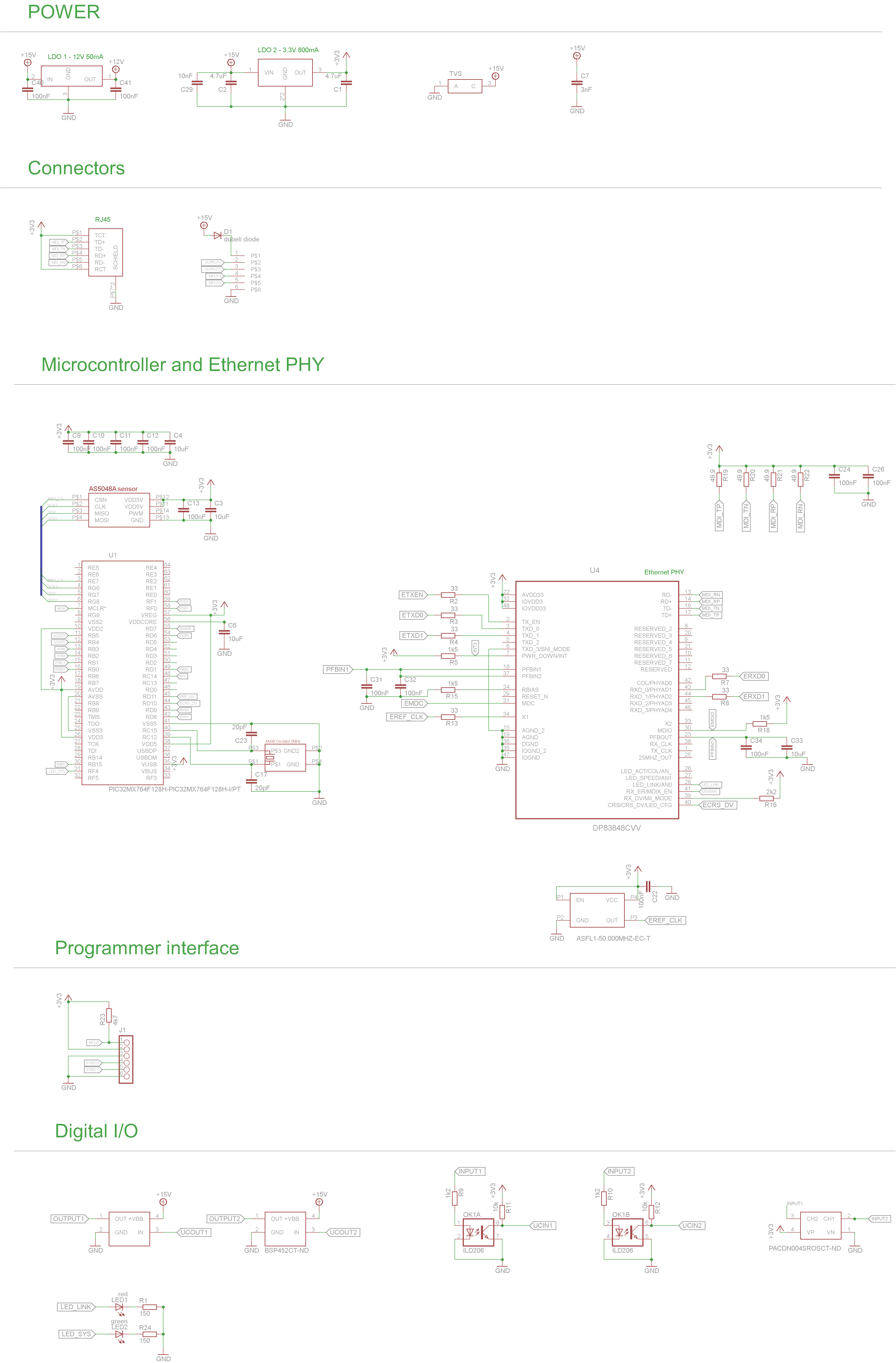

Hallo Zusammen
Im Anhang mein erstes PIC32 Board mit ETH Phy. Ich habe eigentlich genau
die Schaltung vom pic32 Ethernet starter kit
(http://www.microchip.com/stellent/idcplg?IdcService=SS_GET_PAGE&nodeId=2615&dDocName=en545713)
kopiert und auf den 64 PIN Pic32MX764F128H umgeschrieben.
Da es sich um mein aller erstes PIC board handelt (ich war stark Atmel
lastig) dachte ich, dass der ein oder andere vielleicht einen Fehler
findet oder das Board auch gebrauchen kann. Ich möchte das Board später
mit dem pickit3 programmieren.
Irgend wann später will ich etwas sehr ähnliches auf den Markt bringen,
darum wäre ich auch um EMV Ratschläge sehr dankbar. Einziger Input am
Board ist der Ethernet Stecker (MagJack mit transformatoren drinn) und
der 6 Pol Stecker mit Vcc, Gnd, 2 ein und 2 Ausgängen. Das Ganze kommt
in ein Alu Gehäuse.
Vielen Dank für Eure Zeit!
Grüsse,
Chris
1. Du musst immer ALLE VSS und VDD Pins verbinden. Das hast Du in dem
Plan nicht getan, und das wird so nicht funktionieren. VSS2, VSS3 und
AVSS haben keine Verbindung zu GND.
2. Ich empfehle Dir, den PHY-Reset auf einen  Port-Pin zu legen.
fchk
