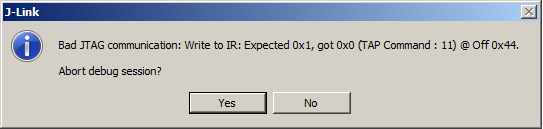

Folgendes habe ich festellen können. Wenn ich in der "Write_Page"
Funktion die komplette for Schleife entferne, dann hängt sich der
Mikrocontroller nicht auf.
Im Anhang befindet sich einen Auszug von der IAR JLink Debugger
Fehlermeldung.
von Tobias S. (tryan)
hmm die länge darf max. 255 sein. Das "0" Byte nicht vergessen mit zu
zählen...
Warum fängst du erst an der Adresse 0x500 an auszulesen?
Wie groß ist deine "EpcsData"?
Viele grüße Tobias
