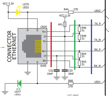

ich habe hier folgendes Board mit integrierter PHY:
http://www.mikroe.com/downloads/get/1841/stm32_mcu_stm32f407vgt6_manual.pdf
Laut Datenblatt, des LAN8720 soll dort ein Magnetics mit RX:1 und TX:1
hinter. Des Weiteren steht im Datenblatt der Link zur an813.pdf mit
empfolenen Bausteinen (in Rj45 integriert und einzelnd)
Aus dieser Liste wiederum konnte ich nur das Fabrikat von Pulse
ausfindig machen. Da das Magnetics alleine bereits 4€ kostet, nehme ich
gleich den integrierten für 6,60€ incl. LEDs:
http://www.mouser.com/ds/2/336/J403-42506.pdf
Der vorgeschlagene ist der J0011D01B
Nun Habe ich das große Experimentierboard von mikroe rausgesucht:
http://www.mikroe.com/downloads/get/1837/easymx_pro_v7_stm32_schematics_v102.pdf
Ist es generell ohne möglich oder ist dann immer ein Jack mit
integriertem Mag verbaut?
(Falls nicht, würde mich interessieren wo ich nun mit meinem
integriertem ansetze; siehe Anhang)
Und noch etwas Blödes bezüglich meiner Fähigkeiten die Suchmaschine zu
benutzen ;) Wofür steht/braucht man hier CT? (Das gleichnamige Magazin
erschwert mir die Suche extrem)
Grüße Oekel

CT= Center Tap ?
Generell möglich ist die Benutzung eines Phy ohne Trafo schon, aber dann
hast Du keine Gleichtaktunterdrückung mehr gegen die Störungen, die das
angeschlossene Kabel mitbringt. Also nur bei gaaanz kurzen Verbindungen
= nur auf einer Leiterplatte benutzen. Sobald ein externes Gerät
angeschlossen werden soll, ist ein Weglassen des Trafos als grob
fahrlässig anzusehen.
Es gab hier mal einen Tread mit einer AppNote, wie man Kondensatoren
statt des Trafos einbaut.
(Firma: 100nF 0603 X7R) #3122713
Es gibt von SMSC die AppNote AN18-20, in der auch erklärt ist,
wie/wo/warum man den Trafo anschließen soll. Die hat mir damals sehr
geholfen.
Ich empfehle dringend, sich daran zu halten, um u.a. die bestmöglichen
EMV-Eigenschaften zu erzielen.
<http://www.smsc.com/Downloads/SMSC/Downloads_Public/Application_Notes/an186.pdf>;
Dann kann eigentlich nichts mehr schiefgehen.

(Firma: 100nF 0603 X7R) #3122803
Ich meinte die 18-6
auf der Seite "Downloads"
http://www.smsc.com/Products/Ethernet_and_Embedded_Networking/Ethernet_Transceivers/LAN8710A_LAN8720A/Download
ist diese App Note zu finden:
