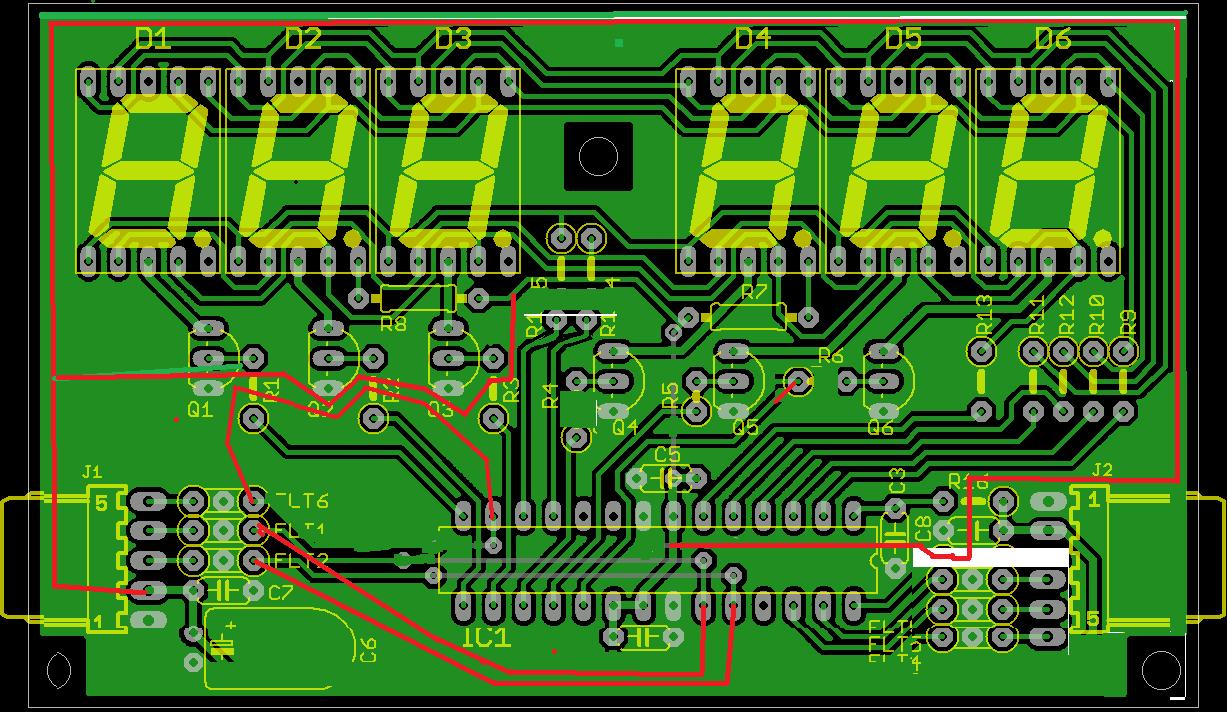

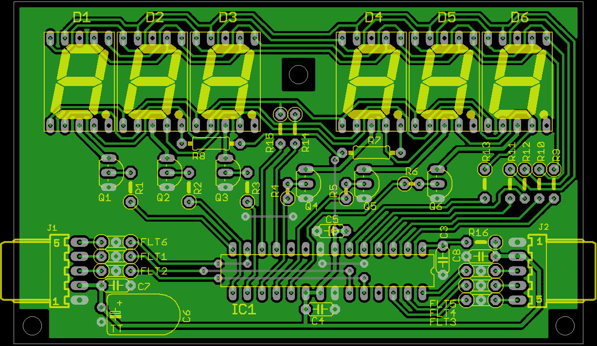

Wie der Threadtitel schon sagt, geht es um das Neudesign des Layouts von
der Strom- und Spannungsanzeige von Ulrich Redigd PowerSupply PS-1
http://www.ulrichradig.de/home/index.php/projekte/Power-Supply-PS1
Sein Layout ist doppelseitig, aber mir fehlt es noch etwas an Erfahrung
mit dem Selbstätzen von doppelseitigen Platinen. Und wegen einer
einzigen Platine lohnt sich eine teure professionelle Fertigung nicht.
Deshalb habe ich mich mal hingesetzt und ein komplett neues Layout
gestrickt und ein paar kleine Details im Original-Schaltplan
verschlimmbessert. ;-)
Meine Frage ist nun, ob ich das angehängte Layout so ätzen kann und ob
ich elektrisch alles richtig habe.

Kannst du zwar ätzen, aber nicht löten. Deine Drahtbrücken verlaufen
unter dem IC, die wirst du also bei einseitiger Bestückung dort nicht
unterbringen können.
Warum verwendest du für C6 einen Tantal-Kondensator? Meines Erachtens
nach ist es geschickter (billiger, unproblematischer, etc.), da einen
Low-ESR-Elko einzusetzen.

Wieso das denn - erstens kann man die Drähte einlöten und dann das IC
(oder die Fassung) drüber, oder man lötet die Drähte gleich auf der
anderen Seite auf.

Du weißt aber schon, dass die Drahtbrücken auf dem Top-Layer sind und
zudem der IC (Atmega 8) gesockelt ist. Zudem hab ich das schon ein paar
mal problemlos so gemacht.
Und der Elko ist kein Tantal-Typ, sondern ein normaler Elko, eben
liegend. Eagle hat da kein passendes Package und ich war auch zu faul,
extra ein neues zu entwerfen.
Und selbst wenn, was wäre an einem Tantal-Elko problematisch? Die
Eigenschaften sind ja teils sogar besser.

Ich würde auf die Höhe der Bauteile auch achten.
R4 R5 R6 würde ich auf keinen Falle stehend montieren. Die können dann
Kontakt mit dem Gehäuse machen. Es gibt kleine Widerstände, mit RM 5.48
kann man die liegend bestücken und Raum hast du genug.
Auch würde ich die Transistoren umgebogen montierbar machen, also
R4 gleich nach IC1 und R5 sowie R6 liegend unterhalb von IC1
Weiters würde ich IC1 direkt einlöten und dafür wo jetzt C6 ist, ein
schönes ICSP Stecker machen, einreihig. Dafür C6 oberhalb von J1 und
diesen
ev. auf der Rückseite löten, wegen der Bauhöhe.
Dann wären die Led Displays bündig mit der Frontplatte.
Jumper gibt es dann keine mehr.
Was natürlich auch auffällt ist, daß du keine Kommas unterstützt.
Das hindert dich dann, z.B. von 3.33 auf 12.4 V zu wechseln.
Klar, mit 10bit hast du bei 15/30V keine 0.01V Auflösung, aber dank
Oversampling geht es ziemlich gut.
Weiters hast du 3 pins frei, ein pin geht wegen des Punktes drauf, also
noch 2 pins, sowie einige zusätzliche Leds.
