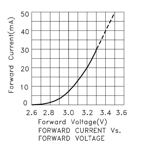

ich habe eine vermeintlich einfachen Aufgabe, komme aber nicht auf die
Lösung:
    4LEDs + 1*390 Ohm Widerstand in Reihe
    Ub=11,5V
    LED:
    Umax=3.1
    Imax=0,03A
    Ich benötige hier die abfallenden Spannungen an LED und Widerstand.

von Karl H. (kbuchegg)
Ich würde mein Heil in einer Iteration suchen.
Annahme: über jeder LED fallen 2.8V ab.
über allen 4 daher 4*2.8 = 11.2V
d.h. für den Widerstand bleibt ein Spannungsabfall von 11.5-11.2 = 0.3V
Bei 0.3V und 390Ohm rinnen daher durch den Widerstand 0.0007A, also
0.7mA
Nei 0.7mA folgt aus dem Diagramm, dass über der LED nicht 2.8V sondern
eher in der Gegeng von 2.65V abfallen.
4*2.65 macht 10.6V
Bleiben für den Widerstand 11.5-10.6 = 0.9V
0.9V bei 390Ohm ergeben 0.002A, also 2mA
Aus dem Diagramm: Bei 2mA braucht die LED ca. 2.8V
-> wir drehen uns im Kreis. Neuer Ansatz: Abfall an der LED 2.7V
neu durchrechnen, etc.
Irgendwann werden sich die Werte einpendeln.
Alternativ kannst du natürlich für alle (ok, einige) Wert des
Spannungsabfalls über der LED von 2.6 bis 3.0V ausrechnen, welcher Strom
dann durch den Widerstand rinnt.
Die Werte ins Diagramm einzeichnen, die Punkte mit einer Kurve verbinden
und dort wo sich die beiden Kurven schneiden liegt dein gesuchter Wert
für den Spannungsabfall über der LED. Der vom R ergibt sich dann
zwangsläufig.

von Michael H. (michael_h45)
Das geht völlig einfach über das Diagramm: Multiplziere den
Spannungs-Wert mit 4 (für die 4 Dioden in Reihe bei gleichem Strom) und
zeichne die Gerade für den Widerstand mit ein. Am Schnittpunkt zwischen
Widerstands- und Diodenkennlinie kannst du Spannung und Strom ablesen.

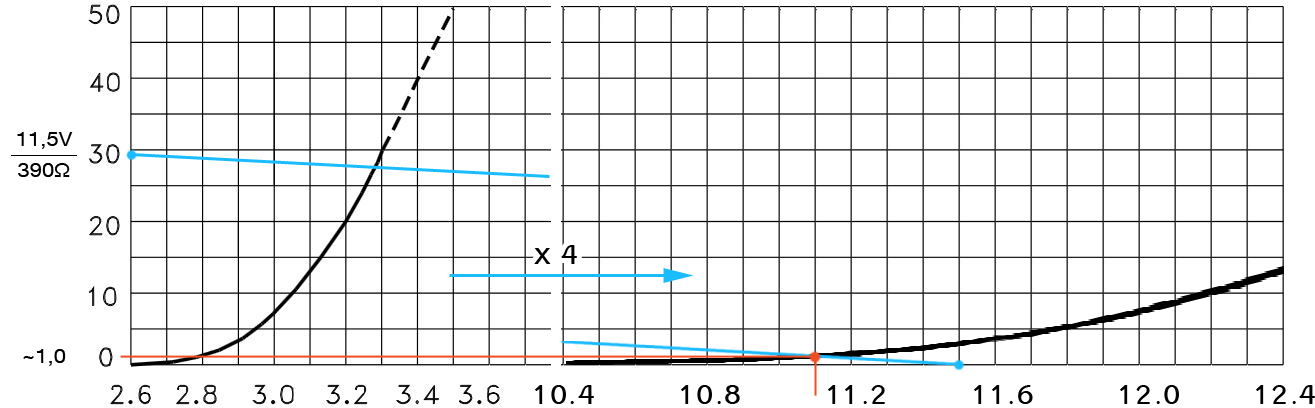

> Der Benutzer 'aerox09' hat Ihnen die folgende Nachricht geschickt:
Jo Mo, ich antworte dir mal im Forum, weil ich das gerechter den anderen
gegenüber finde.
> Hallo Michael,
> ich habe die Antworten durchgesehen und bin immer noch nicht
> schlauer.
hm...
> Mit einer Iteration nähere ich mich doch nur an, ähnlich dem
> mathematischen Limes oder? In der Mathematik ist mir diese
Das vermischt du etwas. Eine iterative Rechnung wird (bei sinnvoller
Answendung) genauer, je öfter man sie ausführt.
Das Vorgehen ist genau so, wie Karl-Heinz es hier beschrieben hat:
Beitrag "Re: Hilfe beim Ausrechnen einer Schaltung"
> Rechnung bekannt aber in der E-Technik weiß ich nicht wie mir
> das weiter helfen soll. Ich kann die Werte ja mit einer
> Iteration nur raten und weiß nie wann mein Ergebnis stimmt
> bzw. wann in den die „Grenze“ überschritten habe.
Die "Grenze" ist ein Ergebnis, das nicht stimmen kann. Du rechnest mit
einer gewissen Schrittweite von einem (gerateten oder geschätzten) Punkt
los. Wenn das Ergebnis das erste mal die Richtung auf der Kurve
wechselt, nimmst du den letzten Punkt als Startpunkt und nimmst die
nächst kleinere Schrittweite.
Beispiel:
Strom zu 1mA angenommen. Spannung am Widerstand ohne Vcc positiv ->
weiter.
Strom zu 2mA angenommen. Spannung negativ -> umkehren.
Jetzt weißt du schon, dass der Strom zwischen 1 und 2mA liegt.
Strom zu 1,1mA angenommen. Spannung negativ -> umkehren.
Jetzt weißt du schon, dass der Strom zwischen 1,0 und 1,1mA liegt.
Usw.
> Und wie soll ich die 4 LEDs einzeichnen bzw. woher weiß ich
> wann ich die Kurve der LED 2,3 und 4 beginnen muss? Bzw. wie
Die Reihenschaltung bestimmt, dass der Strom durch alle Komponenten
gleich sein muss.
Wäre die Spannung an den LEDs 0V, würde die ganzen 11,5V am Widerstand
anliegen und der Strom 11,5V / 390Ω betragen. Diese Eckpunkte zeichnest
du in den Graph und verbindest sie.
Der Schnittpunkt mit der Kurve der LEDs liefert dir genau Strom und
Spannung unter dem Widerstand und Strom durch die Reihenschaltung.
Siehe Anhang.
> bekomme ich den Strom ausgerechnet, den ich zum einzeichnen
> des Widerstandes brauche?
Das Ganze rechnerisch erklärt:
Summe aller Spannungen in einer Masche ist Null.
Sprich: über den LEDs und dem Widerstand in Reihe muss genau das
anliegen, was aus der Quelle rauskommt.
Das ist genau die Gerade aus dem Graph oben.
Lässt dann ablesen:
1,0mA Strom durch die Reihenschaltung und
11,5 - 11,1 = 400mV Spannung am Widerstand.
Reine Berechnung:
Shockley-Gleichung (sorry, oben hab ich Schottky anstatt Schottky
geschrieben) nachschlagen.
http://de.wikipedia.org/wiki/Diode#Ideale_Diode_.2F_Shockley-Gleichung
Gleichung nach dem Emissionsfaktor umstellen und den an Hand der
typischen Werte im Datenblatt oder einem Wertepaar aus dem Graph
errechnen.
Jetzt kannst du U_LED in die Gleichung von weiter oben einsetzen und
hast einen komplett bestimmten Term für den Strom.
von Peter ⛄ W. (Firma: Huddel und Brassel Ltd.) (jaffel) Benutzerseite
Michael H. schrieb:
> Lässt dann ablesen:
1mA * 390 Ohm sind also 400mV ? Klasse Rechnung, nur aufgehen muss sie.
Man kann es nicht berechnen, nur annaehern, raffst Du das wirklich
nicht ? Du hast es doch gerade eben selbst bewiesen. Ja Du malst sogar
selbst noch das ~ vor die 1mA. Ungefaehr ist aber nicht gleich. Also ist
der ganze schoene Aufsatz fuer'n Poppes.
Waerst Du wenigstens vom Widerstand mit Deinem angenommen Strom
ausgegangen, haettest Du Dir den ganzen Quatsch sparen koennen, denn
dann haette man Ub -UR gleich durch 4 teilen koennen. Aber schoen gemalt
haste.

Zu seiner Ehrenrettung:
Sobald man die Koeffizienten für die Shockley-Gleichung hat, kann man es
schon rechnen. Das ist eine Schnittpunktsrechnung zweier Kurven: das
eine die e-Funktion der Shockley-Gleichung, das andere die Gerade des
Widerstands.
Aber: wir alle wissen, dass dieses in der Realität Makulatur ist. Denn
die 390Ohm sind nicht 390.0000000000Ohm. Und die LED sind auch nicht
alle 4 exakt gleich.
Und ich kann eigentlich jetzt nur hoffen, dass der TO momentan kräftig
auf der Leitung steht, wenn er es jetzt mit 3 angedeuteten Ansätzen
immer noch nicht alleine hinkriegt, eine Lösung zu bestimmen. Egal ob er
das jetzt über den aufwändigen Weg der Schnittpunktsrechnung oder rein
grafisch, oder mit einer Kombination aus Rechnen und Diagramm-Ablesen
macht.
