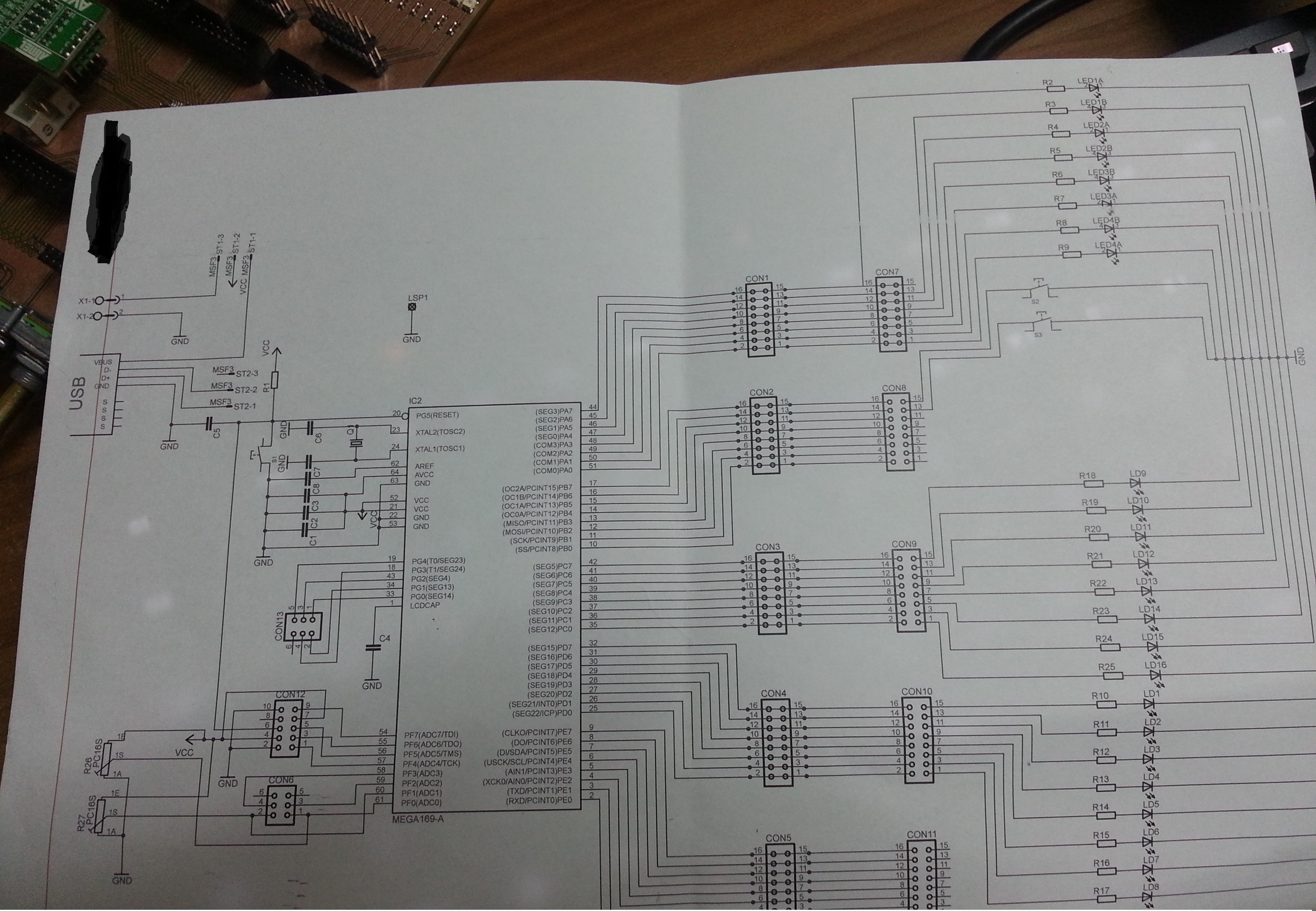

Hallo Leute,
ich habe eine Platine mit einem ATMEGA329V.
Ich bin gerade dabei ein ADC zu Programmieren bin aber auf ein Problem
gestoßen, wo ich einfach nicht weiter kommen. Vielleicht könnt ihr mir
ja helfen?!

An PD0 wird mir jetzt eine Spannung ausgegeben. Habe aber ein Fehler am
Board festgestellt, habe eine Unterbrechung vom Schleifer zum ADC0,
somit können keine 0..5V am ADC0 anliegen.
Werde es morgen auf Arbeit ausbessern und dann berichten.
