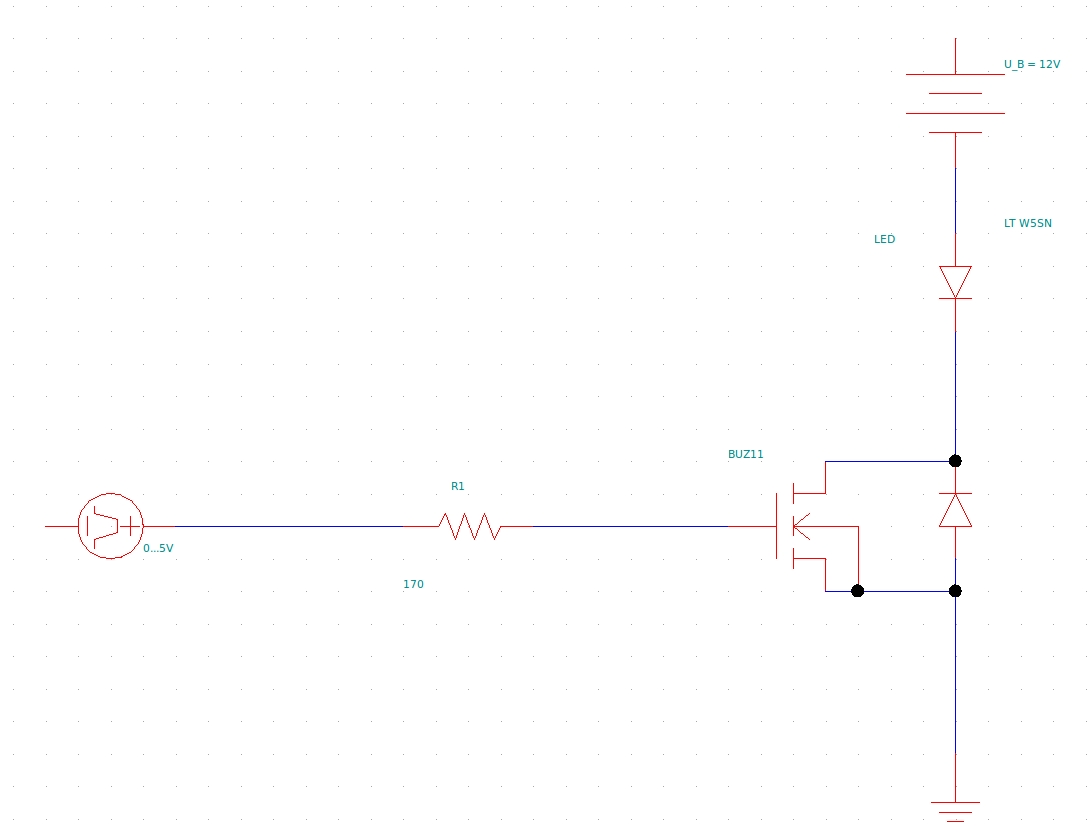

von Siggi (Gast)
Würde es mit dieser Schaltung klappen?
von Purzel H. (hacky)
Fast. Aber, nimm einen richtigen Treiber zwischen Generator und FET, wie
zB MIC 4422, denn der FET braucht richtig Saft zum Umschalten. Der R1
entfaellt.
von Siggi (Gast)
Ok das Zwischenschalten eines MIC4422 klingt vernünftig.
Brauch ich zwischen der Versorgungsspannung U_B = 12 V und der LED noch
einen Widerstand? Ich hätte bei einem Strom I_DS~1 A folgende
Überlegung, der Mosfet hat eine U_DS von ca. 4 V, Die LED~3,6 V. Daher
müssen die übrigen 4,4 V (12 V - 4 V - 3,6 V = 4,4 V) an einem
Widerstand (R= 4,4 V/1 A = 4,4 Ohm) abfallen.
von Helmut L. (helmi1)
Noe, am Mosfet fallen im eingeschalteten Zustand nur wenige mV ab. Du
must nach dem RDSon Widerstand im Datenblatt suchen.
von Siggi (Gast)
Ok laut Datenblatt weist dre BUZ11 einen Widerstand R_DS_On von 0.040
Ohm auf, d.h. der Vorwiderstand müsste (12V - 3,6V - 0.04Ohm/1A = 8,36V)
8,36V bei 1A , sprich 8,36Ohm aufweisen, richtig?
Fast richtig.  0.04Ohm/1A sollte 0.04Ohm * 1A heissen.
Allerdings muss der Widerstand auch 8.36V verheizen. Am besten ist es du
verringerst die 12V mal ein bisschen.

Letzte Frage, mit welchen Gatestrom sollte man in etwa den Mosfet
schalten?
von Siggi (Gast)
Ich les hierbei immer etwa 250mA, reicht das?
> schalten?
Du meinst den Umladestrom fuers Gate. Den kann man ausrechnen.
Die Gesammtgateladung Q steht im Datenblatt. Die Umschaltzeit kennst du
und die zu verfuegung stehende Gatespannung.

von ArnoR (Gast)
> Folgende Bauelemente werde ich verwenden:
> *Transistor BUZ11 TO220AB FSC
> Weis jemand wo man den MIC4422CT herbekommt?
Was soll den das? Ein 30A-Mosfet und dazu ein 9A-Treiber nur um 1A zu
schalten?
Wenns unbedingt TO220 sein muss, dann nimm einen IRFZ24N (der hat
fünfmal kleinere Kapazitäten als der uralte BUZ) und dazu einen
1A-Treiber TC1411, TC4426..28, ICL7667, o.ä.
