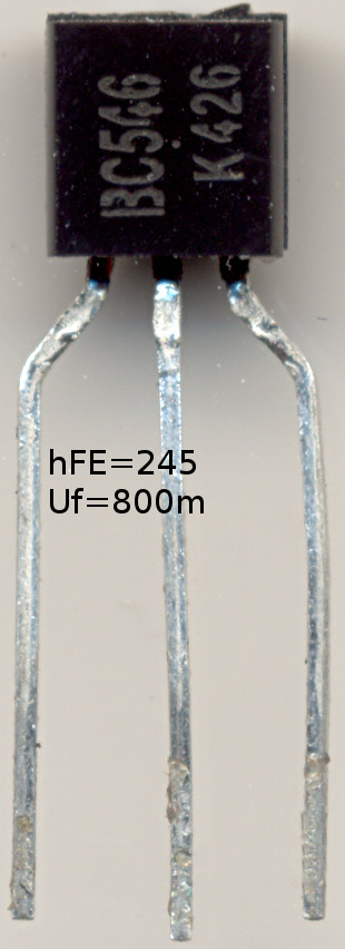

Hört sich etwas seltsam an aber ich suche genau diesen Transistor.
Kein 546B oder C oder einen anderen.
Habe schon alles versucht der einzige der in der Schaltung geht ist
dieser.
Nur habe ich leider von diesen nur noch 3 Stück benötige aber so ca. 20
Stück.
Wo bekomme ich diesen Transistor her. Mir ist nicht mehr bekannt woher
ich diese damals bezogen habe.

Aus dem folgenden Datenblatt kannst Du ersehen, das der praktisch
identisch zum BC547 ist, der an jeder Ecke erhältlich ist. Die
nachfolgenden Buchstaben zeigen den Stromverstärkungsbereich an.
www.play.com.br/datasheet/BC547.pdf
> dieser.
> Stück.
Normalerweise werden Schaltungen so ausgelegt, das sie auch bei leicht
abweichenden Kenndaten der verwendeten Transistoren funktionieren
Falls das bei Dir nicht der Fall ist, wirst Du keinen 100prozentig
identischen zu den damals gekauften Transistoren bekommen. Insbesondere
die Stromverstärkung schwankt von Fertigungslos zu Fertigungslos.

> Meine 546B haben ein hFE von 313 und gehen in der Schaltung nicht.
> Gibt es eine Chance heraus zu bekommen vom wem der ist?
Dann geht deine Schaltung auch nicht mehr wenn sich die Temperatur
leicht ändert.
Was willst du mit so einer Murks-Schaltung?

Immer wieder verwunderlich wie sich hier eine Frage in eine ganz andere
formt.
Danke an alle die auf die Frage geantwortet haben.
P.S. Die Schaltung läuft schon seit Jahren bei -16 Crad wie auch bei +50
Crad.
Das Problem war folgendes: Durch ein Selbstverschulden sind die
Transistoren gestorben. Als ich das Gerät reparieren wollte ist mir
aufgefallen das ich mit meinen Reparaturversuchen gescheitert bin und
konnte es mir nicht erklären. Durch Zufall wechselte ich die
Transistoren noch mal aus und nahm welche aus den Restbeständen der
damals gebauten Hardware und schon ging das Gerät wieder.
Meine bedenken liegen nun darin das bei einer Reparatur ich dieses nicht
mehr machen kann.
Ich werde nun das Gerät mal durchmessen und schauen was, wie, wo und
warum sich ändert bei anderen Transistoren.

Wenn das so ist, liegt es wohl weniger am hFE sondern der Schnelligkeit
der Transistoren. Die modernen sind schneller und deine Schaltung
schwingt wegem schlechtem Aufbau. Da helfen dann auch keine
stromverstärkungsgleichen BC.
Und welches hFE haben die ominösen Transistoren, mit denen die Schaltung
funktioniert?
Wenn du dieses gemessen hast, kannst du entscheiden, ob ein A-, B- oder
C-Typ am ehesten passt. Von dieser Sorte kaufst du dann von verschiede-
nen Herstellern und Händlern jeweils eine größere Anzahl (bspw. 100
Stück) und selektierst dann diejenigen, die für deine Schaltung passen.
Eine systematischere Vorgehensweise wäre, die Schaltung genauer zu ana-
lysieren und damit festzustellen, welche Eigenschaft des Transistors
besonders wichtig ist (vielleicht ist es gar nicht das hFE). Dann kannst
du gezielt nach Transistoren mit dieser Eigenschaft Ausschau halten.
Evtl. ist ein anderer Transistor als der BC546 sogar besser geeignet.
Eine noch systematischere Vorgehensweise wäre, den Rest der Schaltung so
zu modifizieren, dass keine allzu engen Anforderungen an den Transistor
mehr gestellt werden, so dass du irgendeinen Universaltransistor ein-
setzen kannst.
Edit: habe gerade gesehen, dass du hFE=245 im Bild bereits genannt hast.

Auch wenn's blöd klingt, ich würde die Anschlussbelegeung der alten und
neuen Transitoren noch mal messen!
Es sollen schon Pferde in die Apotheke gekotzt haben...

Der BC547 wird nicht gehen, denn er kann die Spannung nicht ab.
Du wirst die Schaltung analysieren müssen. Falls er in einer
Komplementärschaltung ist, da kann eine zu hohe Stromverstärkung evtl.
nicht funktionieren.
Bei der hohen Spannung würde ich eher den Reststrom als die Flußspannung
kritisch sehen.
Welche Spannungen liegen eigentlich an?

Genau, es ist DEINE Schaltung, und DU solltest dann im Zweifel wissen,
mit welchem Parameter Du irgendwo an der Grenze bzw. über diese hinaus
bist.
Jedenfalls, selbst wenn Du heute irgendwo BC546B bekommst, hängt der
Wert von hFe zufällig in einem recht weiten Bereich herum. Und es gibt
noch eine Reihe anderer Parameter, die ebenso in recht weitem Bereich
streuen.
Es ist also schon in gewissem Sinne "Zufall" was Du bekommst. Jedenfalls
ist die Streuung deutlich größer, als ich z.B. von einem M3 Gewinde
erwarten würde. Das solltest Du berücksichtigen.

Richtig. Genau die Bedenken hätte ich auch. Aber statt zu suchen, wo ich
denn nun genau "die selben" Transistoren herbekomme, was letztlich nur
eine Notlösung sein kann, ist es wichtig zu wissen, WAS genau dort
passiert. Und dann entsprechend die Transistoren wählen, oder, wie ich
in Deinem Falle eher vermute, Bauteilwerte in der Peripherie zu
verändern.
Auch dabei kann Dir geholfen werden. Aber dann musst Du schon die
Schaltung hier veröffentlichen, weil unsere Kristallkugeln schon sehr
erblindet sind.
