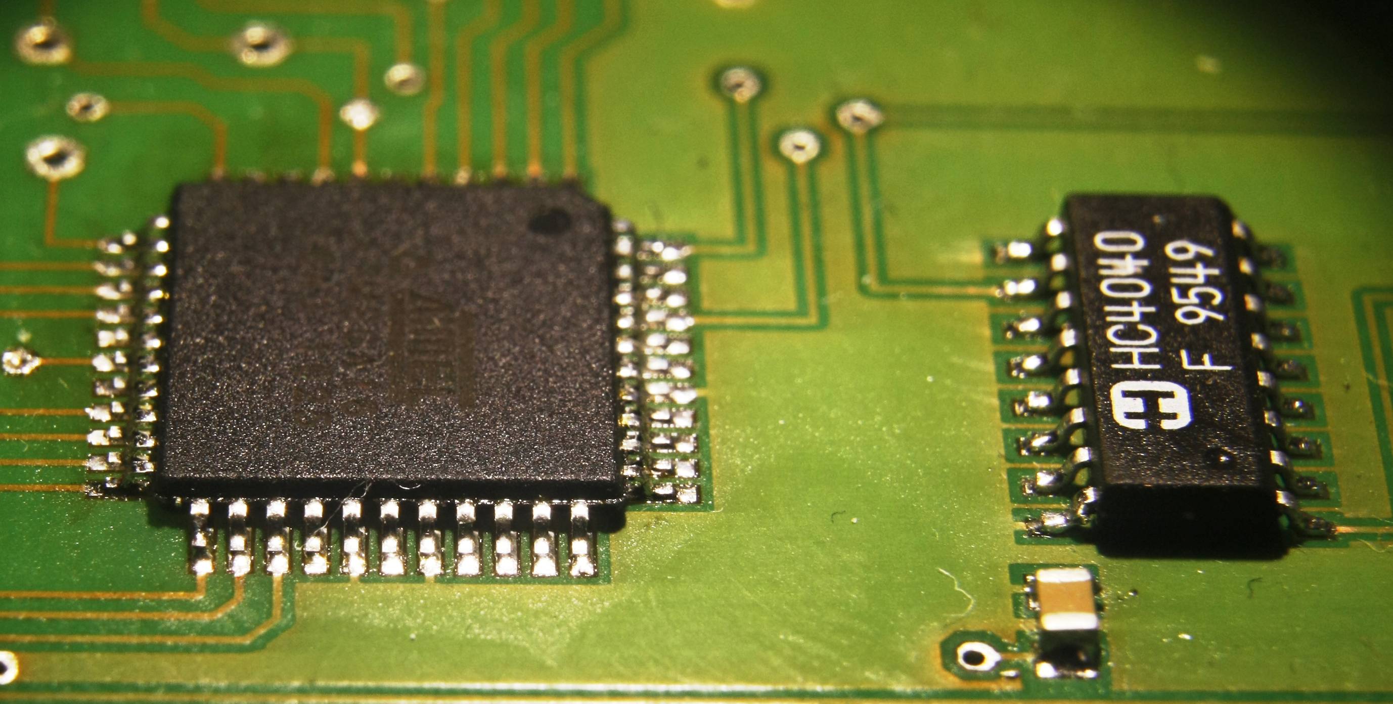

ich verarbeite zwar schon seit einiger Zeit SMD-Bauteile (bis zur
Größe 0805).
Jetzt hatte ich das erste Mal einen AtMega 16 im TQFP aufgelötet.
Ich finde, dass es recht ordentlich geworden ist.
Haben die Profis unter Euch noch Verbesserungsvorschläge oder etwas zu
bemängeln ?
Konstruktive Kritik ist jederzeit willkommen.

Gast #3124146
Mach dir keine Sorgen wegen des leicht schiefen Bauteils. Das ist
vollkommen akzeptabel. Insgesamt sieht es auch (zumal für den ersten
Versuch!) ganz ordentlich aus, Pin 22 sollte aber nochmal überarbeitet
werden.
Leider kann man auf dem Bild nicht so gut erkennen, wie es auf der dem
Gehäuse zugewandten Seite der Anschlüsse aussieht. Es scheint mir, dass
da vielleicht insgesamt etwas mehr Lötzinn nicht so schlecht gewesen
wäre. Wie wurde gelötet?
Hier noch eine Webseite, die zeigt, wie Sachen aussehen sollen, wenn sie
gut sind:
http://workmanship.nasa.gov/lib/insp/2%20books/links/sections/707%20Gull-Wing%5EL%20Leaded%20Packages.html
Was dich besonders interessiert, sind hierbei die Bilder zum "heel
fillet"
Gast #3124156
Es hat den Anschein, Bilder taeuschen ja gern, als befinde sich mehr Lot
auf den Anschluessen als dort wo es hingehoert, evtl. etwas zu kurz
erhitzt.
Fuers erste mal ist doch gut.
4400 Pin15. wirst es aber schon gesehen haben.
Gast #3124199
Ich hatte absichlich nicht viel Zinn genommen - aus Angst vor
Kurzschlüssen.
Meine Lötmethode war folgende:
1. diagonal anheften
2. viel Flussmittel nehmen und mit einer Lötdepotspitze alle
   Pins in einen Rutsch verlöten
3. eventuel nochmal nachlöten - auch mit viel Flussmittel
4. Reinigen mit Flussmittelentferner und Begutachten der Lötstellen
Das hat soweit ganz gut geklappt.

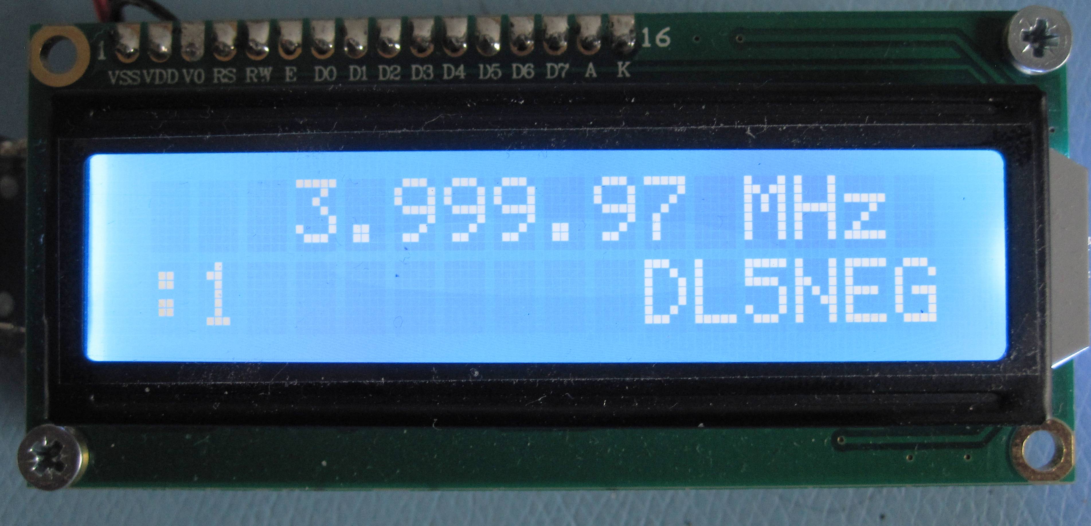

Gast #3124502
Wie versprochen, der erste Test.
Die Schaltung läuft bzw. die Platine passt - siehe Foto.
Ich habe einfach zum Testen einen 4MHz Quarzoszi mit vier Beinen
eingeschlossen.
Endlich ist wieder etwas fertig geworden,
Andreas

Gast #3124708
ich find das lötergebnis nett anzusehen, und wenn zudem alles
funktioniert wie es soll... wunderbar.
bin mal gespannt wie mein erstes projekt schlussendlich aussehen wird…
und werds posten um mir schelte und/oder schulterklopfen abzuholen ;)

Die Lötung ist ja ok aber das Layout ist ja mal grober Mist. Oder habe
ich da das Decoupling irgendwo übersehen? Das ist doch die Grundregel
Nr1. IC, Decoupling, kritische Leiterbahnen. Der eine C den kannst du
getrost weglassen. Der ist zu weit von jedem der beiden ICs weg, als
dass er was bringen würde. Keine Vias nix. Raus aus dem IC, sofort
Kondensator und auf GND Plane durchnageln. Keine Vias in der Leitung vom
/ zum IC.
