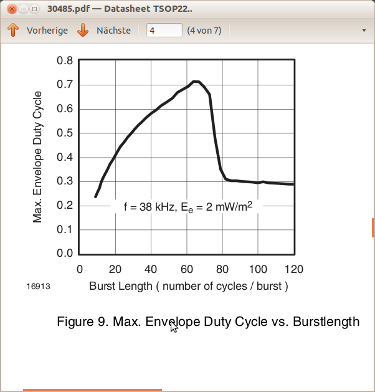

Hallo, kann mir jemand erklären was mit dem Diagram (siehe Anhang)
"Max. Envelope Duty Cycle vs. Burstlength"
im TSOP2238 Datenblatt¹ gemeint ist.
(Die Angabe findet man auch in anderen TSOP Modellen.)
Ist damit das optimale Puls/Pause Verhältnis der 38kHz Trägerfrequenz
gemeint?
¹ http://www.vishay.com/docs/82459/tsop48.pdf
  Seite 3, Fig.8

Was dasteht.
> gemeint?
Nein. Das ist immer noch 50%.
Wenn man mal vom Licht absieht, ist das Signal einer IR-Fernbedienung
eine (digitale) Amplitudenmodulation eines Trägers im Bereich von 36kHz.
Ein Telegramm besteht aus einer Folge von Impulsen. Jeder Impuls ist
eine Folge (ein Burst) von Perioden der Trägerfrequenz. Ein Telegramm
kann nun charakterisiert werden:
- wie lang sind die jeweiligen Bursts (in Perioden des Trägers)
- wie ist das Puls/Pausenverhältnis der Impulse die den Träger
modulieren
Die TSOP's enthalten einen geregelten Verstärker und einen
Referenzgenerator (der liefert die "mittlere" Amplitude und gibt so eine
Schaltschwelle für die Unterscheidung Signal/kein Signal). Beide haben
Zeitkonstanten und funktionen nur dann, wenn der Sender auch mal Pausen
einlegt. Und diesen Zusammenhang dokumentiert das Diagramm.
Die TSOPs eignen sich also z.B. nicht als Empfänger für Lichtschranken,
die einfach ein Dauersignal des Trägers senden.
XL

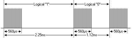

Besten Dank für deine Antwort, jedoch habe ich dazu noch eine Frage.
Am Beispiel NEC Protokoll (Bit-Zeiten im Anhang):
Bei 38kHz sollten es dann für einen Impuls(560µs) 21 Bursts sein.
>modulieren
Wird nun Logisch "1" gesendet sollte doch das Puls/Pausenverhältnis
0,560ms / 2.25ms = ca. 0,25 betragen?
Bei Logisch "0" dann 0,560ms / 0,560ms = 0,5
Laut dem ersten Diagramm sind bei 21 Bursts 0,25 Duty Cycle noch im
"Signal-Bereich", jedoch ist 0,5 Duty Cycle oberhalb der Line was dann
"Kein Signal" bedeuten würde?
Im Datenblatt steht das er sogar für das NEC Protokoll empfohlen ist.
Die Länge eines Bursts (X-Achse) ist 21. Envelope Duty Cycle darf dann
maximal 40% sein.
>>modulieren
Stimmt soweit.
Du mußt das gesamte Telegramm betrachten. NEC sendet die Bits ja immer
zweimal, einmal davon negiert. Es sind also immer gleich viele Nullen
und Einsen. Das Tastverhältnis ist also 33%. Dazu kommt noch, daß
zwischen den Telegrammen ja noch Pausen sind (mit Mindestlänge). Über
noch längere Zeiträume ist das Tastverhältnis also nochmal niedriger.
