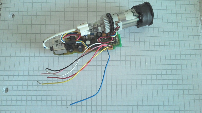

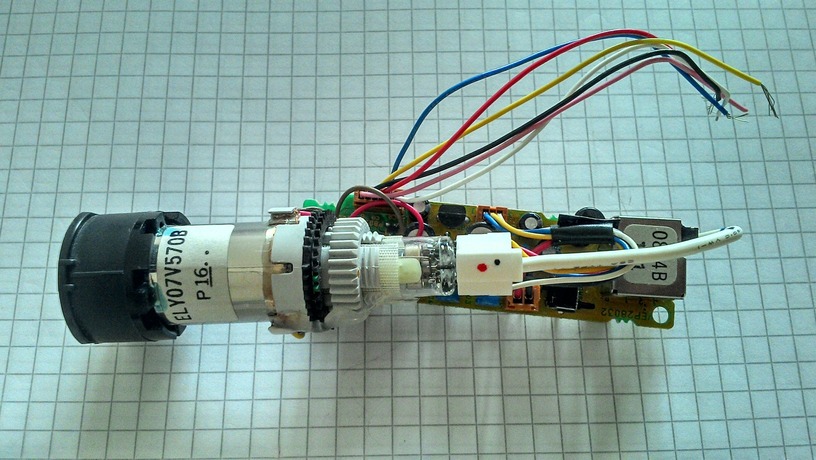

Hallo zusammen, bin neu hier im Forum, falls ich in der falschen Gruppen gepostet habe verzeiht mir ;-) Ich will mir aus einem optischen Videosucher eine Videobrille bauen. Komme zurzeit aber nicht weiter, weil der Sucher wohl mit einem anderen System läuft als geplant. Kennt sich jemand damit vielleicht aus, wie man solch einen Sucher anschließen muss? Ich möchte später die Brille mit einem normalen Videosignal wie es aus Videorecordern oder alten Kameras versorgen. Das blaue und rote Kabel ist die Spannungsversorgung. Aber mit den anderen Kabel bin ich ein wenig überfragt..könnte es Rgb sein? Wäre nett, wenn ihr mir helfen könntet. Gruß Maik

Maik B. schrieb: > Kennt sich jemand damit vielleicht aus, wie man solch einen Sucher > anschließen muss? Ich möchte später die Brille mit einem normalen > Videosignal wie es aus Videorecordern oder alten Kameras versorgen. Das > blaue und rote Kabel ist die Spannungsversorgung. Aber mit den anderen > Kabel bin ich ein wenig überfragt..könnte es Rgb sein? Wenn du uns sagst, welchen Typ IC801 hat, dann könnten wir dir möglicherweise weiterhelfen. Deine ganzen Riesenfotos lassen dieses einzig relevante Detail nun gerade nicht erkennen.
Maik B. schrieb: > könnte es Rgb sein? Ist das ein Farbsucher?
Hier ein paar Daten die auf der Platine und der Röhre stehen: AN2514S M 15.3 VEP 2832 NTP-N17H-T 08L4B 161 auf der Röhre steht: ELY07V570B P16..
Das ist schwer zu sagen..die Kamera habe ich defekt bekommen. Sobald ich Spannung anschließe, sieht man nur schwarzweißen Schnee. Tut mir leid das ich nicht mehr Infos habe.. gruß Maik
#3124783
Maik B. schrieb: > Hier ein paar Daten die auf der Platine und der Röhre stehen: [...] Das ist alles völlig huppse. Das einzig Relevante ist der Typ von IC801. Auf deinem ersten Bild kann man auf der Platine eben dieses "IC801" lesen, aber nicht den auf dem IC aufgedruckten Typ, denn der ist von dieser bescheuerten Röhre verdeckt.
Neben dem IC steht: IC801
a) Das ist ein Schwarz-Weiß Sucher. Farbröhrensucher waren extrem exotisch. b) Das Teil bekommt über den Camcorder Strom sowie das Videosignal. Miss das idealerweise aus wenn das Teil noch läuft. Das sind 1-2 Spannungen und das Videosignal. Wenn Du Bildrauschen hast, solltest Du das relativ einfach mit dem Oszi finden können.

Type und Hersteller der Kamera feststellen und in den einschlägigen Handbuchwebseiten nach dem Servicemanual suchen. Da steht die belegung des Suchers drin. Die anderen Leitungen können Video,H-Sync und V-Sync sein.
Der Sucher kommt aus einer Panasonic G2

Hab schon versucht ein Videosignal anzuschließen. Außer eine Veränderung des rauschens ist nichts passiert..

Ich denke mal, der TE meint mit Schnee ein nicht synchronisiertes Videosignal. AN2514 verlangt an Pin 11 ein BAS Videosignal und hat den Sync Seperator eingebaut. http://www.alldatasheet.net/datasheet-pdf/pdf/130335/PANASONIC/AN2514S.html Verfolge also Pin 11 auf dem Board und du weisst, wo das Videosignal aingefüttert werden muss. Und ja, natürlich ist das nur ein S/W Teil. Sieht man ja schon an der primitiven Röhre.

So Leute das Teil läuft. Besten Dank an Matthias...Kann nur sagen trotz schwarz-weißen Bild hat das Teil ne super Auflösung. Wenn ich das Gestellt fertig gebaut habe, werde ich nochmal ein Bild posten... Gruß Maik
...damit hätt ich jetzt nicht gerechnet. +, -, FBAS und das wars? Klaus.
fast, 2 Adern auf Plus, 3 Adern auf Minus. Der Gelbe war das Videosignal. Ach und der Schirm vom Composite Kabel musste auch auf Masse gelegt werden... Hab nach der Zeichnung durchgemessen... http://pdf1.alldatasheet.net/datasheet-pdf/view/13... gruß
