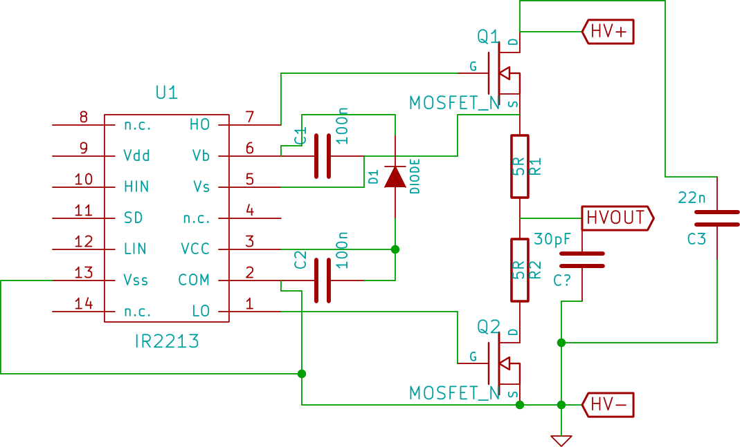

Ich bastle gerade an einem Pulser, der eine Spannung von 1000V mit
150kHz schnell (<20ns) schalten soll. Die Last soll eine minimal kleine
Kapazität von ca. 30pF sein. Ich habe dafür eine Halbbrücke mit einem
schnellen Low/Highside Mosfet Treiber mit bootstrap und ein paar
verschiedene Mosfets getestet. Schaltung wie im Anwendungsbeispiel vom
Treiberhersteller.
Die schnellen Schaltzeiten sind machbar(8ns rise und 8ns fall time bei
600V), ich bin aber momentan durch die Stromaufnahme aus dem 1000V
Versorgungs-DC/DC Wandler (25mA maximal) und die Wärmeentwicklung an den
MOSFETs limitiert. Waveforms sind auch schön, ohne Pre-/Overshoots.
Ein kurzschließen der Versorgung durch zugleich offene FETs konnte ich
ausschließen. Die Tests mit verschiedenen Typen lassen mich vermuten,
dass die Ströme mit den Schaltzyklen steigen und von Ciss der MOSFETs
abhängen, die jedes mal umgeladen werden müssen (stimmt das soweit?).
Also auf die Suche nach Typen mit kleinen Ein- und Ausgangskapazitäten
und da ist jetzt das Problem.
Am liebsten wären mir 1200V Vdsmax, <15ns rise/fall time und wenig
Kapazität. Momentan habe ich bis 600V den FQU1N60CTU mit 130pF Ciss
getestet, der ist am Limit mit Spannung und wird bei 600V und 80kHz mit
ca. 20mA im Mittel ziemlich heiß. Die 25mA der Versorgung sind damit
auch schon recht knapp. Die kapazitive Last macht davon nur 6mA aus,
also wird der rest wohl in den FETs verbraten.
Außerdem getestet habe ich noch den STP6NK90Z und den STF5NK100Z, die
sind noch viel schlechter (35mA bei gleichen Einstellungen, bis das
Netzteil ausschaltet).
Liege ich damit richtig, dass die Ciss meine Schaltung limitiert? Falls
ja, hat jemand gute Tips für entsprechende MOSFETs mit weniger
Kapazität? Ich habe den IXTU01N100 von IXYS im Auge, aber der ist nicht
so leicht zu finden (Mouser mit 20€ Versand). Wenn mir jemand noch gute
Vorschläge machen könnte die ich gleich mitbestellen kann wäre ich sehr
froh.
Danke, Lukas

Nachtrag: mir ist gerade aufgefallen, dass speziell der High side FET
sehr heiß wird. Was kann das sein? Sollten die nicht symmetrisch
belastet werden bei jedem Push/Pull? Meine Schaltung im Anhang.

Der "Verbrauch" wäre noch deutlich höher ohne die 5R-Widerstände. 8nS
sind in einer Brücke ein Traumziel, mit den genannten Mosfets nie
erreichbar.
Auch 20nS sind bei 1200V reine Utopie, erst recht nicht ohne negative
Gatespannung wie im Schaltplan.
Bei solch hohen DeltaV/DeltaT bewirkt noch die kleinste Millerkapazität
ein Aufsteuern des Gates des unteren Mosfets. 500nS sind eher üblich,
mit guten Fets natürlich auch zu übertreffen...

Ja. Durch den enorm schnellen Spannungshub am Ausgang beim Einschalten
des oberen Fets wird das Gate des Low-Fets aufgesteuert. Das dürfte
sogar incl. der Widerstände der Fall sein, aber man merkt es halt nicht
an der Stromaufnahme, da sowohl die Widerstände, als auch der recht hohe
Widerstand der Fets den shoot-throug begrenzen. Ist ja auch nur eine
Sache von Nanosekunden. Bei niederohmigen Fets und ohne Widerstände
knallt es, oder man erreicht zumindest nie diese Schaltzeiten.
Bei Brücken bzw. Synchrongleichrichtung muss man die Schaltflanken meist
gut und gern eine Potenz langsamer machen. Und man ist immer auf der
Suche nach Mosfets mit der geringstmöglichen gate-drain-Ladung im
Vergleich zur gate-source. Da hab´ich schon bessere Fets gesehen als die
oben Genannten.
Die oberen Fets werden meist etwas wärmer als die Unteren. Könnte ein
Problem mit dem Bootstrapping sein. Oder es gibt längst hohe Querströme,
aber der obere Fet schnürt durch geringere Gatespannung deutlich stärker
ein.
Den Treiber-ICs ist übrigens auch nicht immer zu trauen. Habe schon
welche gehabt, die plötzlich den oberen Mosfet dauerhaft abgeschaltet
haben, obwohl alle restlichen Bedingungen einwandfrei waren. Lag
vermutlich genau an zu hohem Dv/Dt, dann machen diese ICs gern mal was
sie wollen...

Also, jetzt nochmal nach längerem Einlesen:
Laut der IRF Mosfet Appnote
(http://www.irf.com/technical-info/appnotes/mosfet.pdf) sieht's für mich
so aus, als ginge es bei dem Miller Problem nicht nur um die Qgd oder
die Kapaziät Cgd des FETs, sondern auch um Rg der Ansteuerung welches
dv/dt zwischen Drain und Source möglich ist, bis die gate threshold
voltage überschritten wird und er durchschaltet. Wenn Rg gering genug
ist um den über Cgd eingestreuten Puls abzuleiten, kommt man mit den
Schaltzeiten weiter runter. (dv/dt = Vth/(Rg*Cgd). Sehe ich das richtig?
Wenn ja, dann bin ich da mit dem weglassen des Gate Widerstands recht
gut unterwegs, solange mein mosfet Treiber durchhält.
Zu den Verlusten: eine Überschlagsrechnung gibt bei mir:
Energie pro Umladevorgang in den beiden Ciss der beiden Mosfets, der
Last und etwas Reserve für den schlechen Aubau:
E=CU²/2 ~ 100µJ
mit 50kHz und steigender/fallender Flanke sind das
E*100.000 = 10 Watt = 16mA @ 600V
Das stimmt ziemlich genau mit dem überein was ich messe. Die Leistung
wird demnach an den Fets beim Kurzschließen der aufgeladenen Ciss
verbraten -> MOSFETs werden heiß. Der obere vielleicht mehr wegen der
niedrigeren  Vg durch das Bootstrapping. (Stimmt das so?)
Wenn ich shoot-throughs hätte, würde sich das negativ auf die
Flankensteilheit auswirken oder mir den Widerstand zwischen den Mosfets

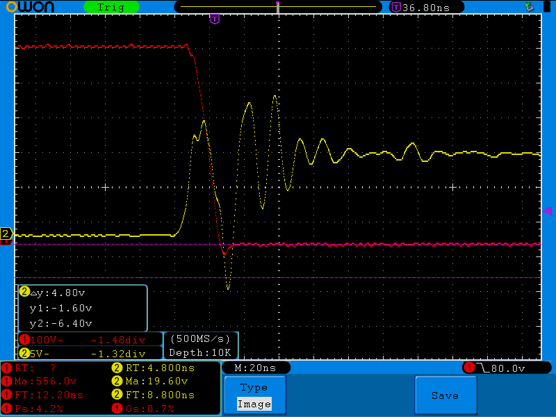

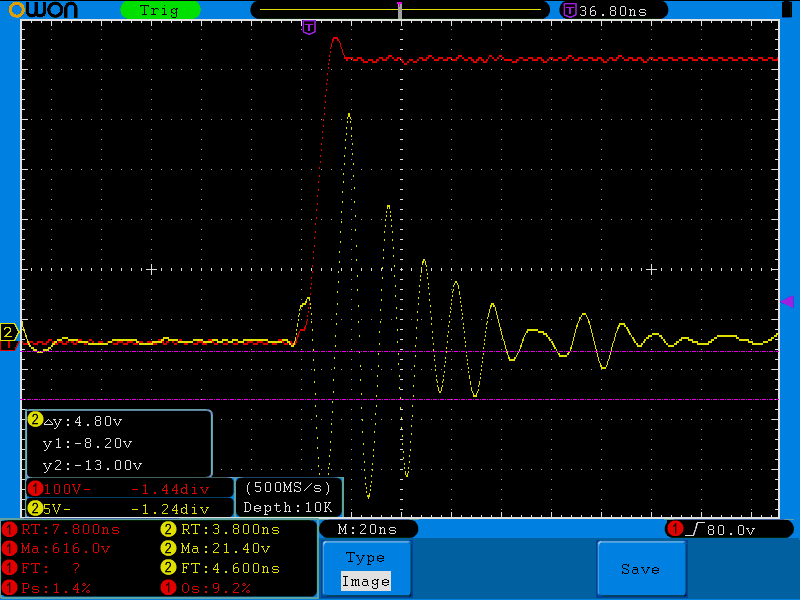

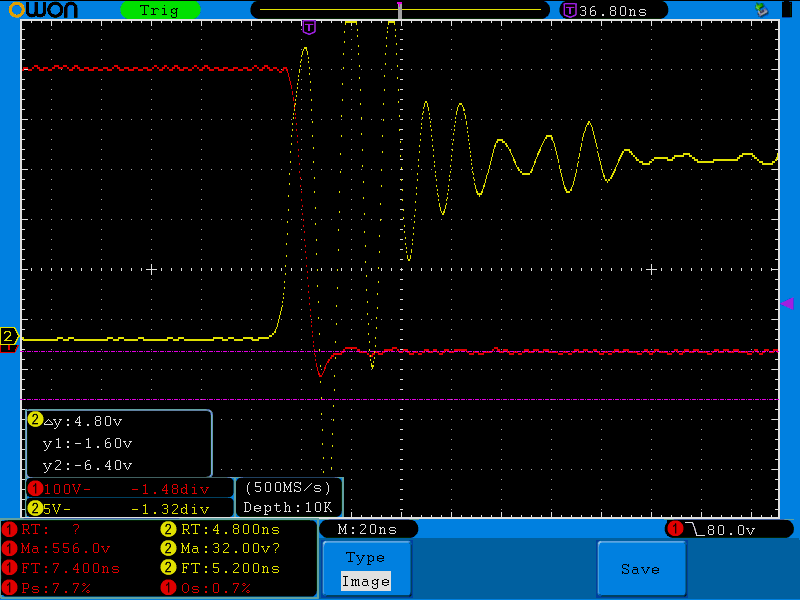

braten, dem ist aber nicht so... Ich häng mal Screenshots vom Oszi an
wenn ich dazu komme.
Wenn ich das also alles richtig verstanden habe, bin ich nach wie vor
auf der Suche nach einem ähnlich schnellen (rise-/fall-time) MOSFET mit
weniger Ciss. Danke für Vorschläge...

Wenn Du das Gate hart an den Treiber legst, kann dieser natürlich
theoretisch den Miller-Puls abfangen. Praktisch ist das jedoch immer die
schlechteste Lösung, Gatewiderstände sind gerade bei einer Brücke
praktisch immer üblich, und müssen gerade hier oft sehr hoch gewählt
werden. Denn gegen die kapazitive Kopplung zwischen Drain und Gate ist
die stärkste Treiberstufe machtlos, man kann dieses Aufsteuern praktisch
nur durch quälend langsame Gateansteuerung, und daraus resultierend auch
langsamen Spannungshub am Ausgang eindämmen.
Auch kommt noch der interne Gatewiderstand hinzu, den kann man nicht
beseitigen.
Meine Vermutung nach wie vor: beide Transistoren leiten gleichzeitig,
wobei der Obere den etwas höheren Widerstand hat, und daher die meiste
Verlustleistung erzeugt.
Der APT4M120K ist auch nicht viel besser. Die Ladungen verraten es,
obgleich er eine schön geringe Crss hat.
Vor allem braucht der generell eine fast 10x so hohe Ansteuerleistung.

Ich habe heute den Aufbau noch einmal genauer durchgemessen auf shoot
through wegen du/dt und wollte fragen, ob ich das so richtig verstanden
habe: wenn der highside MOSFET durchschaltet und den lowside Drain
hochzieht, schaltet die Cgd des unteren diesen kurz durch. Umgekehrt
vermutlich genauso. Aber zu messen gehts einfacher beim lowside FET,
weil der gegen Ground liegt. Hab ich jetzt gemacht, ein bissal klingelt
es da wirklich: ein paar Schwingungen, die über Vth gehen, innerhalb von
ca. 100ns abklingen (siehe Anhänge).
Ich habe dann eine niedrigere Versorgungsspannung des Mosfet Treibers
gewählt -> flachere Flanken ("nur" mehr 12ns statt 8ns) -> weniger
shoot-throughs. Ausserdem ist noch mehr Luft was die Vgmax Spannung
während der tu/dt peaks betrifft. Für den Stomverbrauch aus der HV
Versorgung hat das leider wenig Unterschied gemacht (<5%).

von Lukas Fischer (Gast)
Ah das hab ich noch vergessen: Rot ist die geschaltete Spannung am
Ausgang (ca 600V) und das Gelbe Signal die Gate Spannung des Low-Side
Mosfets.

von 12345 (Gast)
Johannes E. schrieb:
> Wie kommst du denn zu so einer Aussage? Wenn man eine Brücke schnell
> schalten möchte, muss man die Transistoren niederohmig ansteuern, anders
> geht es nicht.
> Manchmal ist es sinnvoll, den Einschaltvorgang geziehlt etwas langsamer
> zu machen, um das du/dt zu begrenzen. In die andere Richtung kann man
> das Gate aber relativ problemlos sehr niederohmig ansteuern.
Wenn Du damit meinst, das Gate langsam, aber niederohmig anzusteuern,
dann ja. Falls damit gemeint ist, das Beste für eine Brücke ist auch die
superschnelle Ansteuerung des Gates, dann nein. Diese Ansteuerungsart
ist in einer Brücke praktisch unmöglich. Oder sagen wir mal mit
nachfolgender Fehlersuche verbunden.
Bei einer Brücke geht es ganz selten danach was man möchte. Vielmehr
bestimmen die Transistoren der Brücke, was technisch möglich ist.
Er hat ja schon shoot-through, und er wird es bei der knackigen
Ansteuerung auch nicht wegbekommen. Warum? Weil die Fets trotz direkter
Ankopplung an den Treiber keinen unbegrenzten Spannungshub je
Zeiteinheit zulassen. Selbst wenn z.B. beim unteren Fet Gate und Source
verlötet wären, wird dieser Fet kurzzeitig aufgesteuert, sobald drain
exorbitant abpfeift. Das ist rein ein Phänomen des Mosfets, man kann es
nur durch negative Vorspannung, und/oder durch niedrigere DV/DT halbwegs
umgehen.
Die 100ns, die es nun klingelt, sind ja schon ein recht guter Wert, und
nur erreicht, weil er ziemlich kleine Fets verwendet. Er kann ohne
Bedenken die Ansteuerung auf vielleicht 200ns zurückfahren (durch recht
hohe Gatewiderstände). Und er kann den Treiber mit dem kleinsten
Ausgangsstrom nutzen. Der beste Treiber wird den Ausgang dieser Brücke
keine ns schneller machen.
Der IXZ308N120 ist natürlich ein Super Mosfet, gerade auch was die
Kapazitäten anbetrifft. Falls Lukas das Geld ausgeben will, kann er ja
damit mal seine Brücke aufbauen.
Bin mir aber sicher, daß auch hier die 15ns ein Wunsch bleiben werden.
Egal was das Datenblatt dazu sagt. Vermutlich sind darin bereits -20V
Gatespannung einberechnet...
von Johannes E. (cpt_nemo)
> Jetzt daher eine Frage an die Optimisten in der Runde: hat schon jemand
> Erfahrungen damit gemacht, ob / wie lang ein Mosfet eine derartige
> Vergewaltigung aushält? Ist das ok dem Gate ein paar (Magen-) Schwinger
> zu gönnen, oder ist das um jeden Preis auf Kosten der Flankensteilheit
> zu vermeiden?
Bei der Messung wäre ich mir nicht sicher, ob die gemessene
Gate-Spannung tatsächlich real ist. Vor allem die Sinusschwingung sieht
verdächtig aus, normalerweise kann am Gate keine negative Spannung
anliegen.
Bei so steilen Flanken ist die Gefahr groß, dass sich Störungen irgendwo
in die Tastkopfleitung einkoppeln, so dass die am Oszi sichtbaren
Signale nicht unbedingt der Realität entsprechen.
Man kann das überprüfen, indem man den Tastkopf-Spitze und die
Masse-Klemme  zusammen am Mosfet-Drain anschließt; hier sollte
eigentlich kein Signal kommen.
Ob das für den Mosfet schädlich ist, kann man nicht so einfach
beurteilen. Das Ziel muss sein, zu verhindern, dass der Mosfet nochmal
einschaltet; dann passiert dem Mosfet auch nichts.
> Es gibt sehr viele Low-Side Treiber, die sehr schnell schalten können
> und große Gate-Ströme liefern können (z.B. ADP3634). Die haben
> allerdings keine Potentialtrennung. Die Potentialtrennung kann man mit
> unterschiedlichen Methoden erreichen, z.B: Optokoppler, digitale
> Isolatoren (ADUMxxx, ISOxxx), induktive Kopplung, Lichtleiter, ...
Nachdem ich auch Negative Spannungen schalten möchte, habe ich mir mal
kurz die Empfehlungen von Johannes zu den digitalen Isolatoren
angesehen, danke nochmal.
Ich hab noch eine zwei Verständnisfragen:
Wenn man eine Spannung von -1000 statt der +1000 schalten will, legt man
dann den GND des gesamten Gate-Treibers auf -1000, oder? Also digitale
Koppler für die L-in und H-in, galvaniscch getrennten DC-DC für die
Logik und die Gate-Treiber Versorgung floatend auf den -1000 (also max.
dv/dt für Common Mode Transients der Optokoppler beachten). Stimmt das
so? Gibt es da sonst noch was zu beachten?
Und noch zu dem Tipp mit den Low side Treibern plus Potentialtrennung
als High Side Treiber: Braucht der dann einen Potentialgetrennten DC-DC
als Versorgung, oder kann man die auch einfach Bootstrappen? Ich denke
mir, wenn ich den ganzen DC-DC mit hinauf ziehe mit der Brücke, dann
werde ich wohl Probleme mit seiner Kapazität gegen den Eingang bekommen
oder?
Danke, Lukas

Zu Deinem Bild:
http://www.mikrocontroller.net/attachment/preview/176020.jpg
Man sieht auf der steigenden Flanke(rot) einen Absatz. Hier ist der
untere Transistor im linearen Bereich, d.h. für ca. 4ns fließt ein Strom
durch den eigentlich gesperrten Transistor, entsprechend der gemessenen
Gatespannung.
Den Absatz sieht man auch bei der fallenden Flanke.
Hier hilft effektiv wohl nur eine negative Gate-Spannung.
Die "shoot-throughs" sind wohl eher Überschwinger durch den induktiven
Anteil des Ausgangskreises.
Um die wegzubekommen müßtest Du den Ausgangskreis abstimmen, Stichwort
Aperiodischer Grenzfall :
Welche Deadtime verwendest Du? Eigentlich kannst Du diese ausreichend
groß machen, wenn nur eine kapazitive Last von 30pF dranhängt. Es fließt
nach dem Umladen kein Strom mehr, die Fets können also frühzeitg
abgeschaltet werden. Dann tritt auch definitiv kein echter Shoot-Through
auf.
