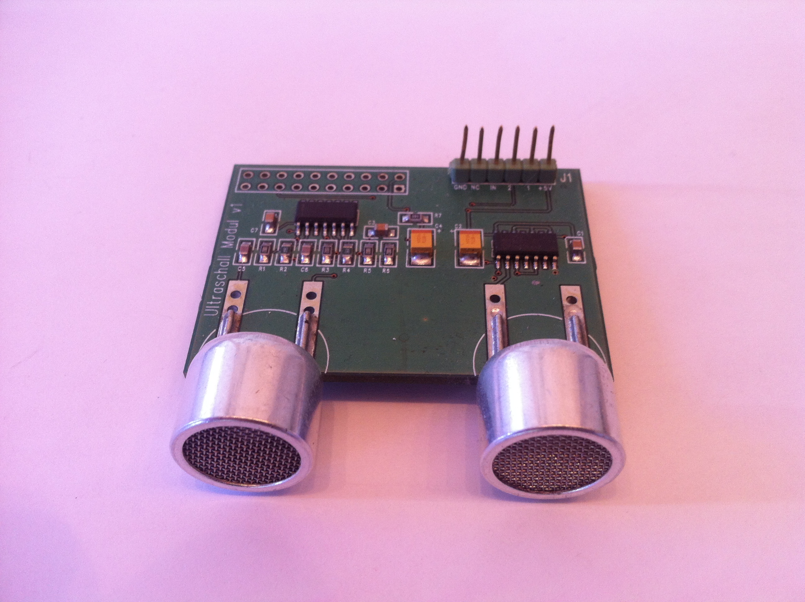

OP #3171650
Ich habe jetzt einmal mit meinem mc ein ca. 40kHz Signal generiert und
würde gerne wissen womit ich beim Ausgang rechnen kann, an der
Sende/Empfangsstation.
Ich habe es mit einem einfachen Multimeter probiert.
Wenn ich das Signal mit der Station abschicke. Verändert sich das Signal
am Ausgang nur im 1000. Bereich. Ist das normal?
Ich hofe ich bin mit meiner Vermutung richtig und der Ausgang liefert
mir kein rechteck Signal zurück sondern nur eine analoge Spannung (nicht
höher als 5v). Varriert natürlich durch die Entfernung.
MfG Elias

Gast #3171764
@Elias
Mir erscheint das Teil etwas "dümmer" was die Ablaufsteuerung betrifft.
Wenn ich Deine Platine richtig interpretiere, ist "rechts" ein Treiber
und "links" ein Filter/Empfänger.
Da kann es natürlich sein, dass Du die IMPULSPAKETE selber generieren
musst und Dich dann mit dem Status des Empfängers rumschlagen musst.
Ist aber nur geraten. Auf jeden Fall: Eine Laufzeit und keine
Pegelmessung.
Aber wie schon Karlheinz gesagt hat: Ohne Info keine Info.
