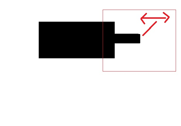

Moin, ich suche einen Motor oder Servo, dessen Achse sich nicht dreht, sondern rausfährt. Ähnlich einem Schneckengetriebe, bloss schneller..

am besten wär ein elektrozylinder mit ca 10-15mm hub.. aber soeinen finde ich nicht Floppylaufwerk Kopfantrieb. Such mal nach Hubmagneten. Da sollte etwas dabei ein. Muss es ein Motor sein dann Spindelantrieb. Grüsse timh schrieb: > am besten wär ein elektrozylinder mit ca 10-15mm hub.. aber soeinen > finde ich nicht Gibts beim Autozubehör als Zentralverriegelungsantrieb. Gruss Harald timh schrieb: > ich suche einen Motor oder Servo, dessen Achse sich nicht dreht, sondern > rausfährt. Ähnlich einem Schneckengetriebe, bloss schneller.. Wieviel Kraft brauchst du? Je nach geforderter Kraft und Hub gibt es die als "Linearaktuator" in einen Schrittmotor integriert, oder als Elektrozylinder mit DC oder Universalmotor. Als Linearaktuator sieht das so aus: http://www.schrittmotor-blog.de/?p=146 Mit freundlichen Grüßen Thorsten Ostermann Antwort schreibenBitte melde dich an, um einen Beitrag zu schreiben. |
