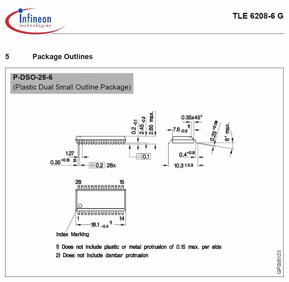

ich suche einen Adapter für mein IC (TLE6208-6G), wobei der
Rasterabstand vom Adapter 2.25mm sein soll, ich habe überall gesucht,
aber habe ich leider nicht geeigneten gefunden...
weißt jemand wahrscheinlich so ein Adapter? danke zuerst!

von Reinhard Kern (Gast)
long l. schrieb:
> wobei der
Wieso das? So ein Raster kommt nirgendwo vor. Also selber zeichnen.
Gruss Reinhard
Ich lese da 1,27mm, also ein ganz normaler Abstand für SOIC
(allerdings ist der linke Pfeil falsch angebracht).
