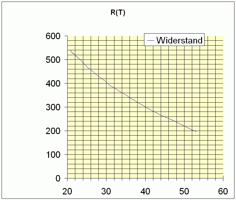

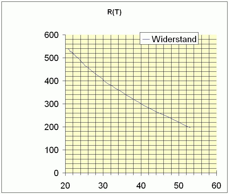

Wenn ich es könnte, würde ich es gerne tun. Ich hab leider auch nur die
Aufgabe so bekommen:
"Bestimme mithilfe des θ - I -Diagramms ein R (NTC) - θ Diagramm. Dabei
musst du wissen dass das Strom-Messinstrument einen Innenwiderstand von
0,6 Ω besitzt. Benutze dazu ein Tabellenkalkulationsprogramm. Erläutere
bzw. interpretiere! "
Ich will ja auch nicht die ganze Aufgabe gelöst bekommen, ich weiß nur
nicht welche Werte ich für die Tabelle nehmen muss, abgesehen von der
Temperatur.
#3126281
Man sieht doch klar die typische exponentielle Kurve des
NTC-Widerstands, jetzt ist nur noch die Frage, warum man hier eine 1-e^
Kurve sieht und keine reine e^
Was könnte denn der Innenwiderstand bloß damit zu tun haben????
Denk mal drüber nach;)

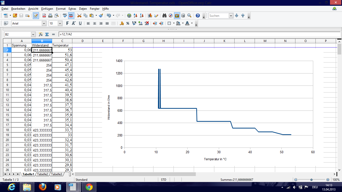

Gast #3127153
Erstmal danke für die viele Antworten.
Also in die erste Gleichung hab ich jetzt I bei 25 °C eingefügt:
Umess = R* I
          = (470 Ohm +0,6 Ohm) * 0,027 A
          =  12,7 V
Ich hab jetzt im Open Office Calc zunächst die Temperatur in eine Spalte
und dann die Spannung in eine Spalte kopiert, in der dritte Spalte hab
ich =12,5/durch die Werte in der Spannungsspalte da R= U/I.
Daraus erhalte ich das Diagramm dass ich angehängt hab. Stimmt dass denn
jetzt so?
Und daraus kann man dann folgern dass der Widerstand des NTC's nicht
gleichmäßig abfällt sondern eher stufenweise, oder?
