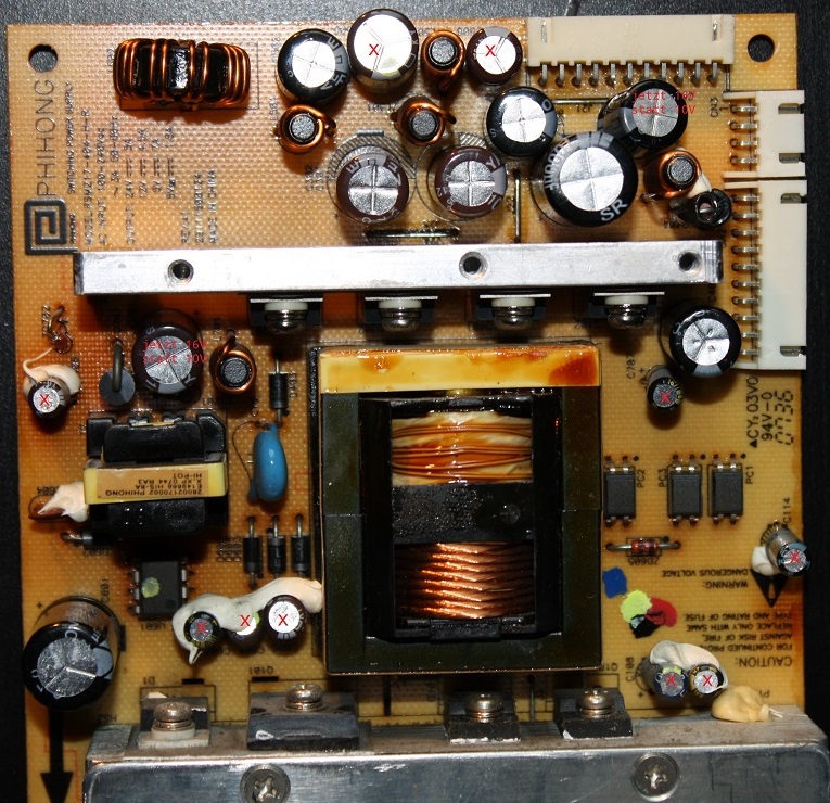

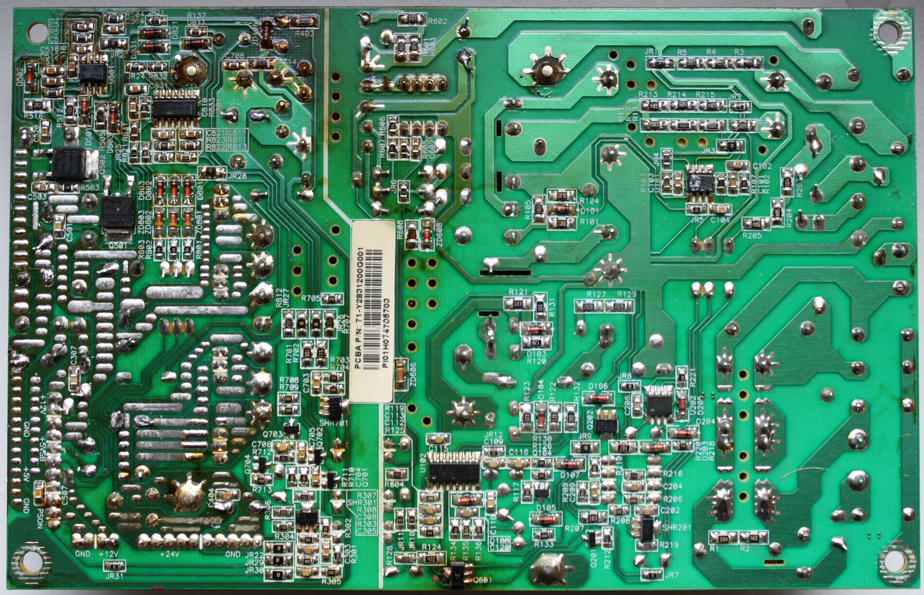

Viewsonic vx2835wm lässt sich nur sehr schwer einschalten,
knackt manchmal leise beim Einstecken, flackert dann gelegentlich, zeigt
manchmal bunte Farben oder tut einfach nichts.
Aber: wenn er läuft, dann läuft er ohne Probleme. (Hab ihn deshalb schon
2 Wochen durchlaufen lassen, ist für mich aber keine Lösung)
Nach etwas Recherche dachte ich an kaputte Elkos, bin also dieser
Anleitung gefolgt:
http://board.gulli.com/thread/1693455-viewsonic-vx2835wm-netzteilreparatur/
Leider hatte mir der nette C*nrad-Mensch zwei Elkos zu wenig mitgegeben.
Das Ergebnis meiner Lötaktion lässt sich auf den Bildern bestaunen.
Die mit X markierten Elkos sind die alten. Die sahen übrigens völlig
intakt aus. Kein bisschen aufgebläht oder sonst etwas zu sehen.
Das Problem jetzt: alles beim alten. Monitor geht nicht schlechter und
nicht besser.
Hat vielleicht jemand eine Idee, was kaputt sein könnte?
Soll ich die restlichen Elkos auch noch tauschen?
Danke schon mal für jede hilfreiche Antwort.
Grüße,
Daniel

Es kann nicht schaden, C601 auch noch zu wechseln (Standby Netzteil an
der linken Platinenkante). Sieht mir ein bisschen dick aus.

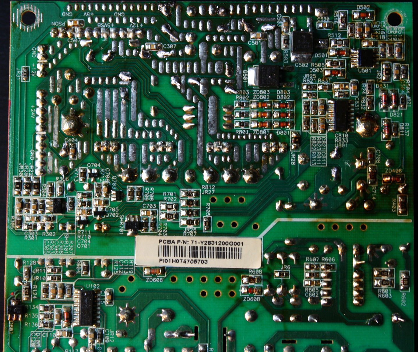

Lötstellen: Nördlich von R601, R603 am Standbytrafo (auf hinten.jpg),
die südlichen gehören vermutlich zu C601, tausche ihn und löte ihn :-P.
Nördlich von U102 zwei Lötstellen. Am Haupttrafo alle Anschlüsse neu
fluten, vor allem primärseitig. Q601 ganz links auf hinten.jpg sieht
komisch aus. Entweder wird er sehr warm oder an seiner Fahne hängt nur
ein grosser lötzinnklecks.
Südlich der Primäranschlüsse des SNT Trafos ist ein Snubberglied, was
sich zu löten lohnt.  Nördlich des SNT Trafos sind Dreierlötstellen von
den Gleichrichterdioden, am besten auch mal neu fliessen lassen.

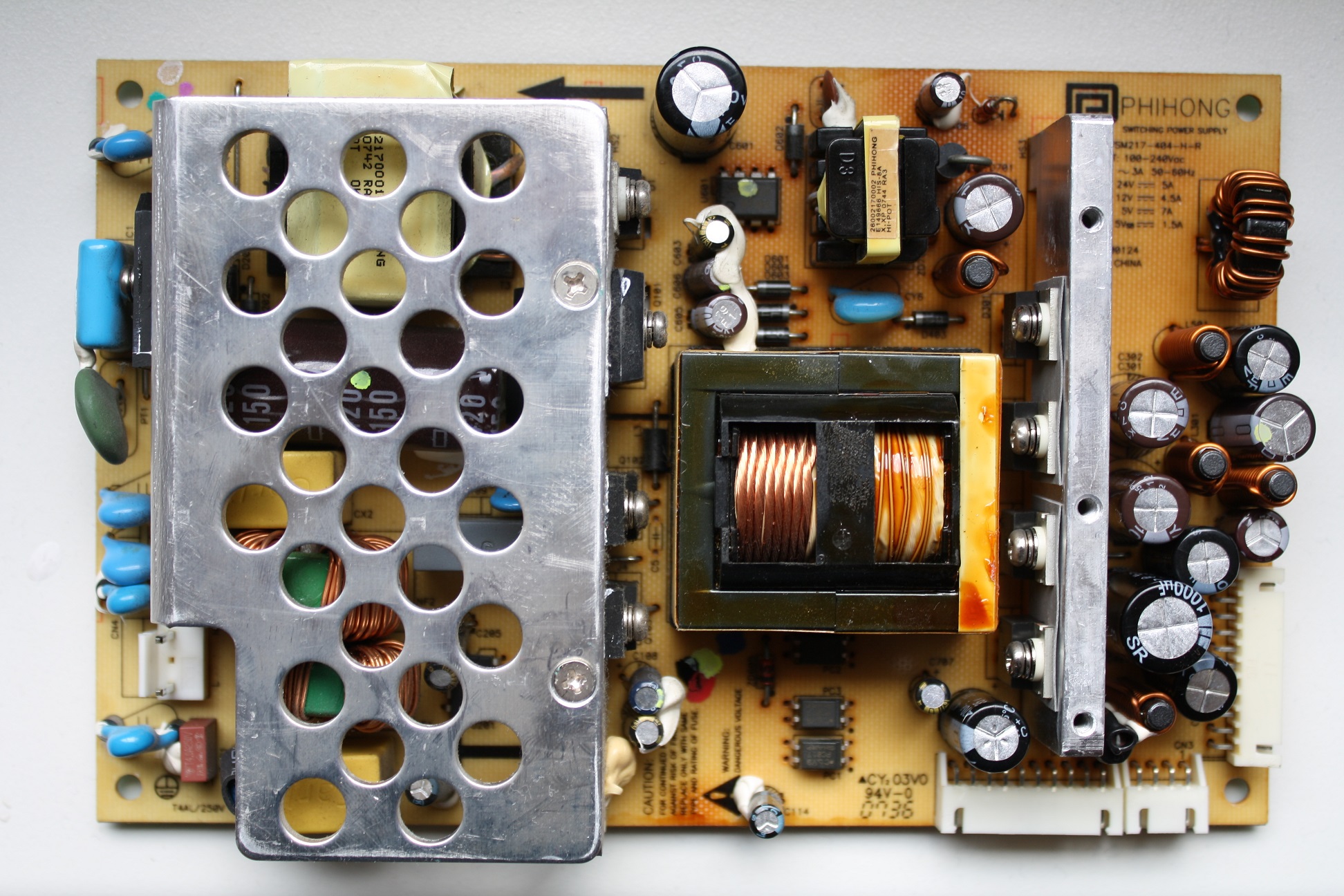

Mach noch mal ein Bild mit der ganzen Primärseite.

Hallo und Danke für die Antworten!
Einen Oszi habe ich leider nicht. Nur ein primitives Multimeter.
C601 habe ich schon getauscht. Die markierten sind nicht getauscht,
vielleicht etwas dumm von mir gewählt.
Mit Lötstellen meinst du, ich soll sie einfach ablöten und neu löten?
Und neu fluten dasselbe?

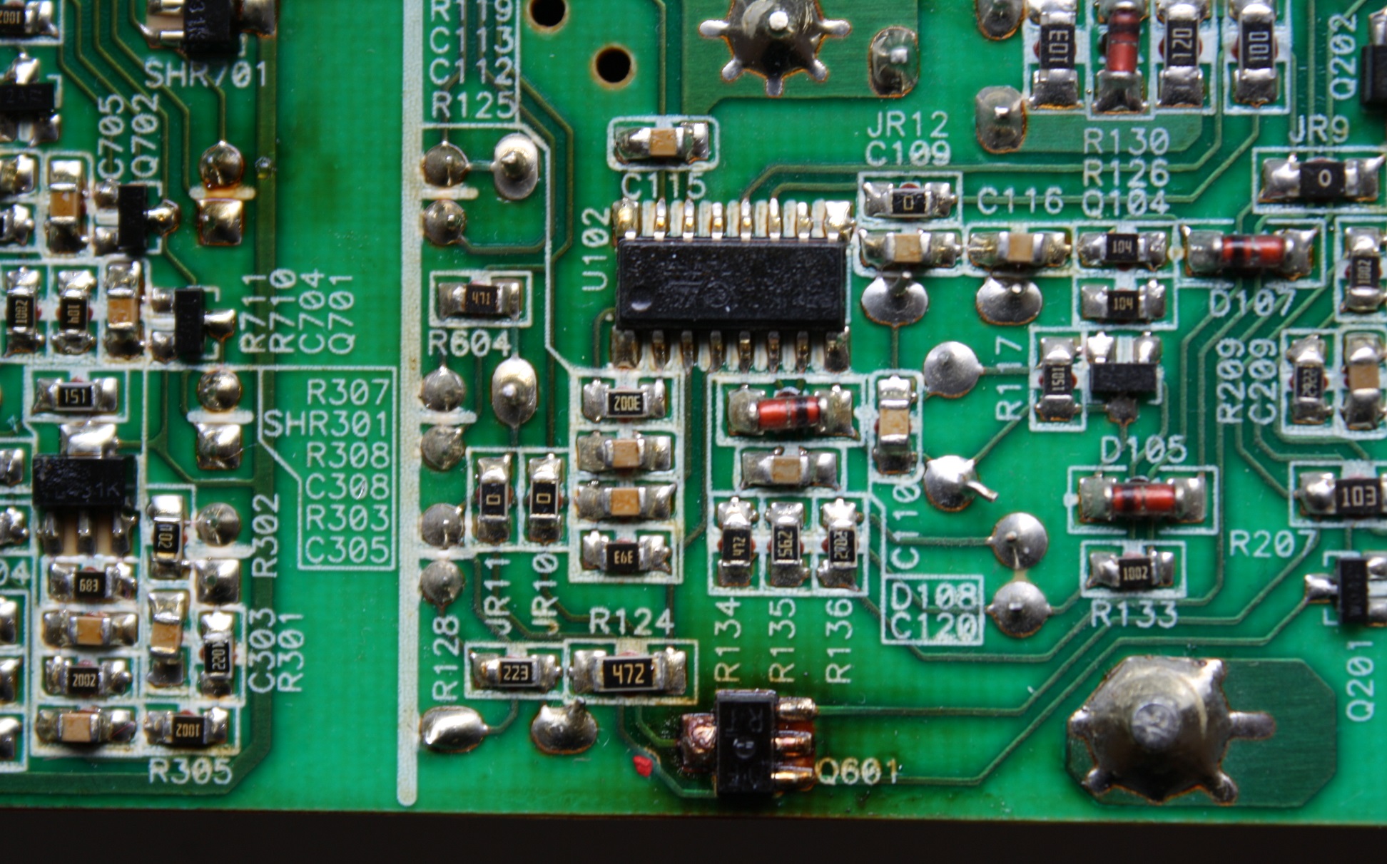

Ich habe nochmal etwas detailierte Fotos hochgeladen.
Tatsächlich gibt es zwei Stellen, an der die Platine etwas dunkel
aussieht.
Einmal Q601 und zum anderen der ganze Bereich nördlich von R601.

Neu löten = nachlöten / fluten -- Stichwort "kalte Lötstellen"
Haupttrafo: Das dicke Ding in der Mitte, alle Pins nachlöten.
Hast du auch die kleineren Elkos nahe dem Schaltregler-IC am Haupttrafo
getauscht? Die unter dem Silikonzeugs? Muss!

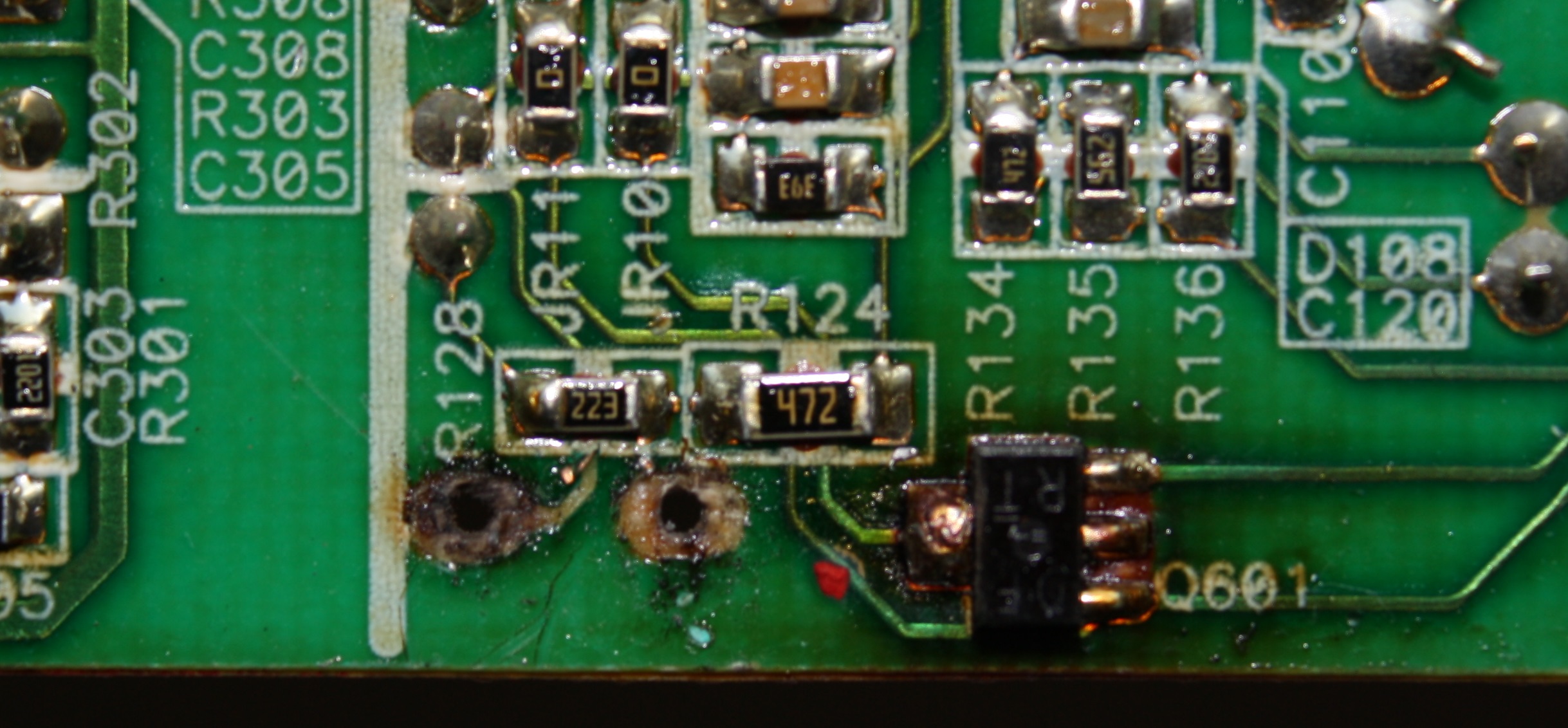

Ich habe mal angefangen weitere (kleinere) Elkos zu tauschen.
Ich dachte, dass am wahrscheinlichsten die großen kaputt sind.
Jetzt sind mir leider bei Q601 bei dem Elko beide Leiter gerissen.
Kann man das reparieren? Ich bin nicht mal sicher, womit sie verbunden
waren.
Und Q601 sieht auch ganz schön ramponiert aus.
Meint ihr, da ist noch was machbar?
Liebe Grüße,
Daniel
OP #3126469
juhuu es geht :D
Ich habe noch 5 von den kleineren Elkos getauscht und jetzt gehts.
Wo der Leiter gerissen war, habe ich die linke Seite mit dem Stummel
verbunden und auf der rechten Seite einfach bis zu diesen beiden kleinen
Dingern überbrückt und.... es funktioniert :)

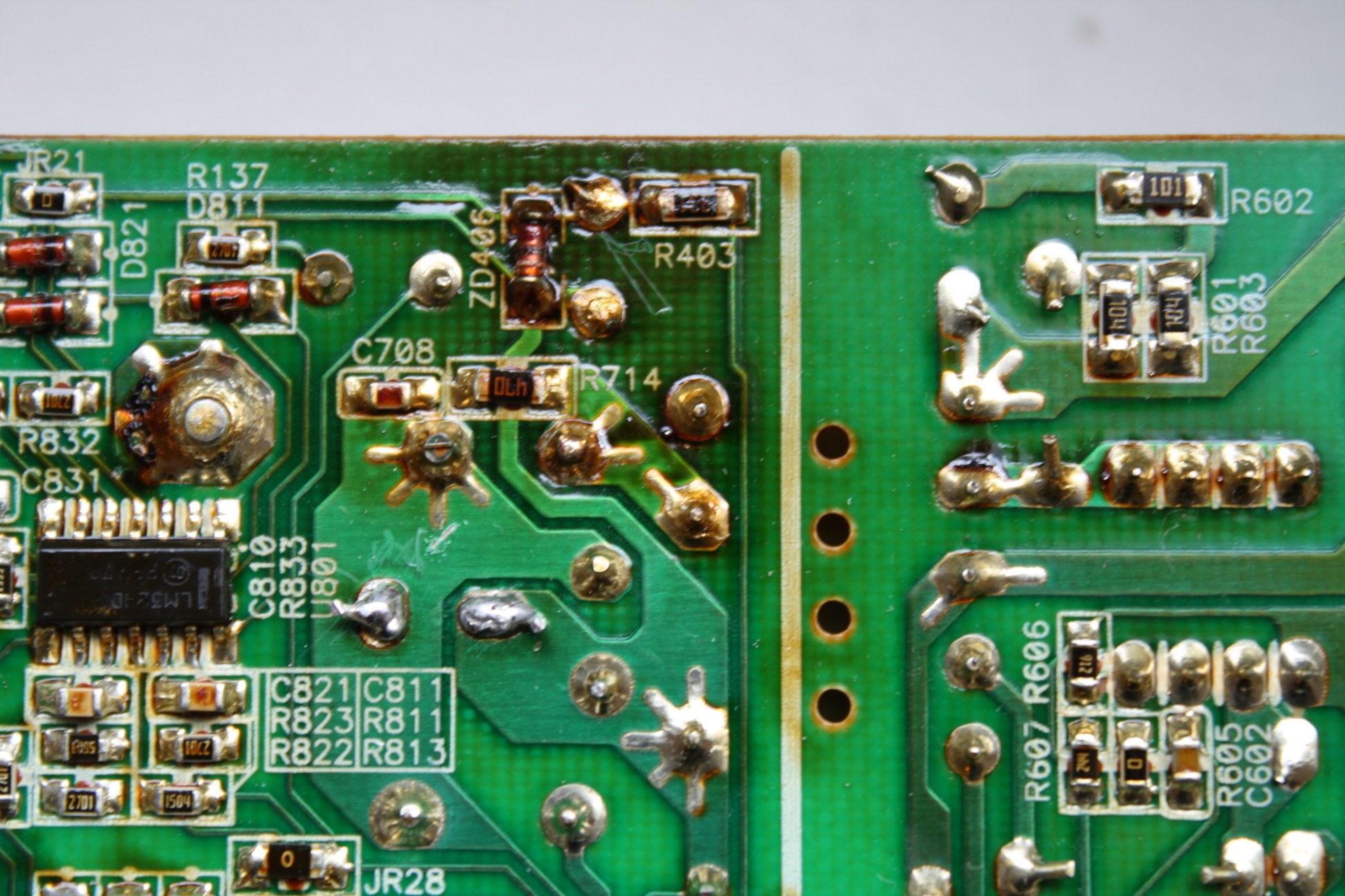

Ein Tipp zu kalten Lötstellen: Verschieden grosse Lötstellen haben auch
verschieden grosse Wärmekapazität. Der Hersteller hat nun das Problem,
bei Löten einen Kompromiss in der Hitze und Lötdauer zu finden, bei dem
die kleinen Lötstellen noch nicht 'wegbraten', die grossen aber genug
Hitze bekommen, um gut zu fliessen. Deswegen gibt es speziell um die
grossen Lötstellen oft verdächtige Kränze zwischen dem Lötauge und dem
Pin, der da kontaktiert.
Wenn du nun mit ein wenig frischem Lötzinn und Hitze nachbesserst,
verschwinden diese Kränze und es wird eine saubere Lötstelle. Ein
Beispiel findest du in 'details.jpg' südwestlich von R714 - die beiden
dicken Lötstellen am Standby-Trafo.

Hey, riesiges Danke schön!!! Ich konnte meinen Monitor reparieren.
Bei mir hat es gereicht, den Kondensator C603 zu wechseln.
Komischerweise sah dieser aber nicht kaputt aus. Ohne euch hätte ich den
Fehler nie gefunden!
Für die Googler, meine ehemalige Problembeschreibung:
Der Monitor musste sich etwa 5 Minuten lang aufwärmen, während er
schwarz blieb, dann flackerte. Dann schaltete er sich manchmal von
selbst richtig ein oder man musste den Stecker kurz ziehen. Die
Zeitspanne, die er zum Aufwärmen benötigte stieg von Monat zu Monat an.

In diesem Fall vermutlich nicht. Wenn ich das richtig sehe, ist C603 der
Stütz/Siebkondensator für den SMPS Controller und die Dinger verlieren
Kapazität mit und ohne Klebemumpe. Das ist schon seit den 80er Jahren
ein bekannter Fehler bei TDA4600/TDA4601/UC3844/UC3842...
Der Grund liegt vermutlich eher darin, das dieser Elko über eine simple
Diode aus der Hilfswicklung des Trafos gespeist wird und so gut wie nie
eine Niedrig ESR Spezifikation hat und auch nicht mit einem Kerko
gebrückt ist.
Mit der Zeit wird er so zermanscht.
