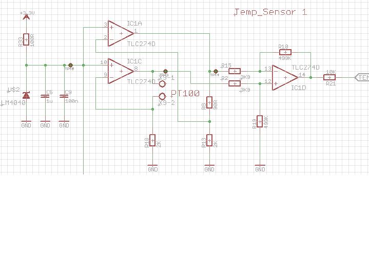

Hallo zusammen, möchte eine Temperaturmessung im Bereich von -30° bis +30° mit der Schaltung im Anhang durchführen. Was haltet ihr von diesem Aufbau? Würdet ihr eine andere Schaltung empfehlen?

Die Schaltung ist nicht zu empfehlen, denn da geht gleich die Offsetspannung aller 3 OPs ein. Auch der OP und die Ref. ist keine gute Wahl für die Anwendung.

Die Schaltung geht im Prinzip in Ordnung, aber man kann nicht nachprüfen weil du die Spannungen vergessen hast dranzuschreiben. Es geht aber genau so gut mit einem OpAmp. Der dürfte dann die dreifache Offsetspannung haben.

Pennywise_kennt_jeder schrieb: > Würdet ihr eine andere Schaltung empfehlen? DS18B20 im TO92 mit drei Beinen. Oder ist der Weg das Ziel?

Pennywise_kennt_jeder schrieb: > Was haltet ihr von diesem Aufbau? überhaupt nix. > Würdet ihr eine andere Schaltung empfehlen? Ja. Ach so, es könnte ja sein, daß du die Suchfunktion dieses Forums noch nicht kennst, deswegen ein Tip: Du brauchst einen einzigen temperaturstabilen Widerstand und einen einzigen ordentlichen ADC. Mehr nicht. Auch keinen OpV. W.S.

W.S. schrieb: > Du brauchst einen einzigen > temperaturstabilen Widerstand und einen einzigen ordentlichen ADC. Mehr > nicht. Auch keinen OpV. Temperaturstabile Widerstände gibt es nicht, alle haben einen Temperaturkoeffizienten. Wenn du schon derlei Aussagen machst, dann mach sie doch bitte präzise. Danke.

Tsag schrieb: > dann mach > sie doch bitte präzise. Ach du von hinten aufgezäumter Gast.. Meine Bemerkungen sind präzise, aber sie sollen auch zum Denken anregen. Temperaturstabil ist ein Widerstand genau dann, wenn sein Beitrag zum Meßergebnis innerhalb des vorgesehenen Betriebsbereiches (hier -30°C..+30°C) unterhalb der gewünschten Toleranz liegt. Alles Weitere muß sich der TO schon selbst ausrechnen, schließlich hat er ja keinerlei Angaben zur angezielten präzision gemacht. Klaro? W.S. Antwort schreibenBitte melde dich an, um einen Beitrag zu schreiben. |
