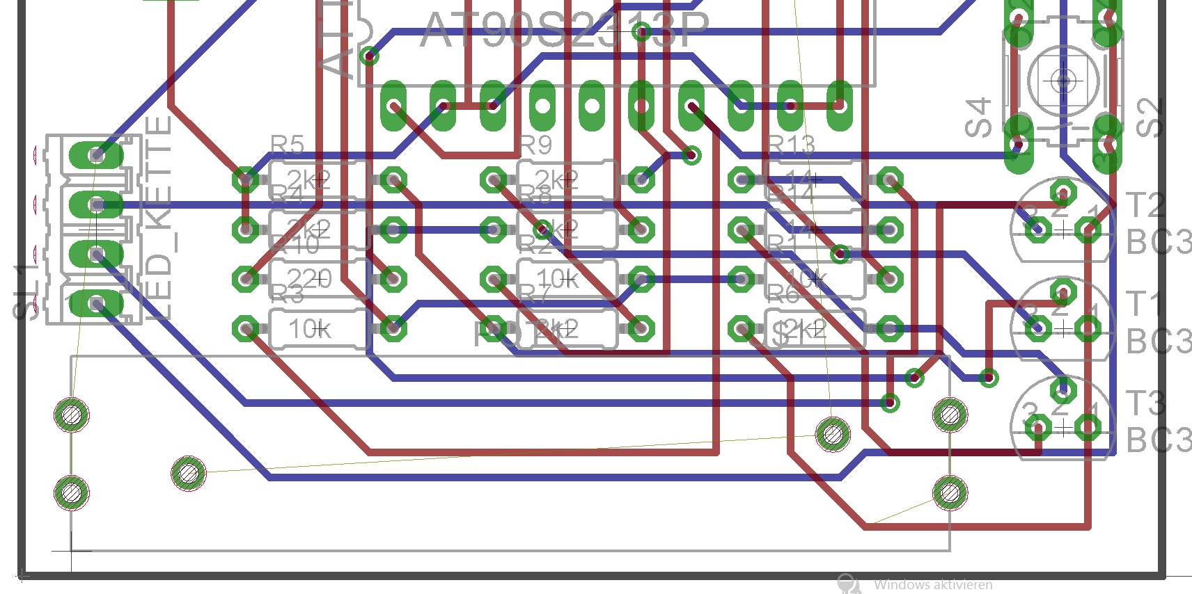

ich versuche gerade in Eagle eine Platine zu entwerfen und musste dazu
einen Potentiometer selbst in Eagle zeichnen.
Leider routet der Autorouter ihn nicht mit rein. Ich habe das Bild nach
dem Autorouter angehangen. Kann jemand von euch da zufällig schon sehen
woran es liegt? Ich habe sehr viel schon versucht :(
Danke für eure Hilfe.
Lg Niine
Gast #3126237
Michi schrieb:
> Versuch es manuell! Die Autorouter sind nicht die intelligentesten.
Sowas kann der Autorouter blind! Lediglich die Konfig muss passen!
Natürlich muss auch die Lib richtig sein vom Bauteil. Wenn da "Sperren"
drinn sind, routet er da nicht hin (t(b)restrict; t(b)keepout)
Gast #3126245
Hey,
Also ich denke auch das er sowas blind macht, bei solch wenigen
Verbindungen.
Das Check sagt nach dem manuellen Verbinden den Fehler "Drill Distance"
an den Pads. Was bedeutet das für das ändern des Package?
Danke!
lg Niine
#3126253
So 'n Bild ist da nicht sehr aussagekräftig. Ich sehe hier nur einen
Unterschied zu den anderen Bauteilen (vielleicht ist das ja der
Übeltäter): Was ist das für eine schraffierte Fläche über den Pads?
Ansonsten, wie oben schon geschrieben, es liegt an deinen selbst
definierten oder von irgendwoher übernommenen Einstellungen (Raster,
Sperrflächen, Leiterbahnabstände ...)
Gast #3126266
Hey,
also Ralf, du hattest recht. Vielen Dank.
Die Pads auf dem Package waren zu klein, dadurch war wohl zu wenig Platz
für eine Verbindung. Habe sie durch die größeren ersetzt, jetzt gehts.
Danke für eure Hilfe!
