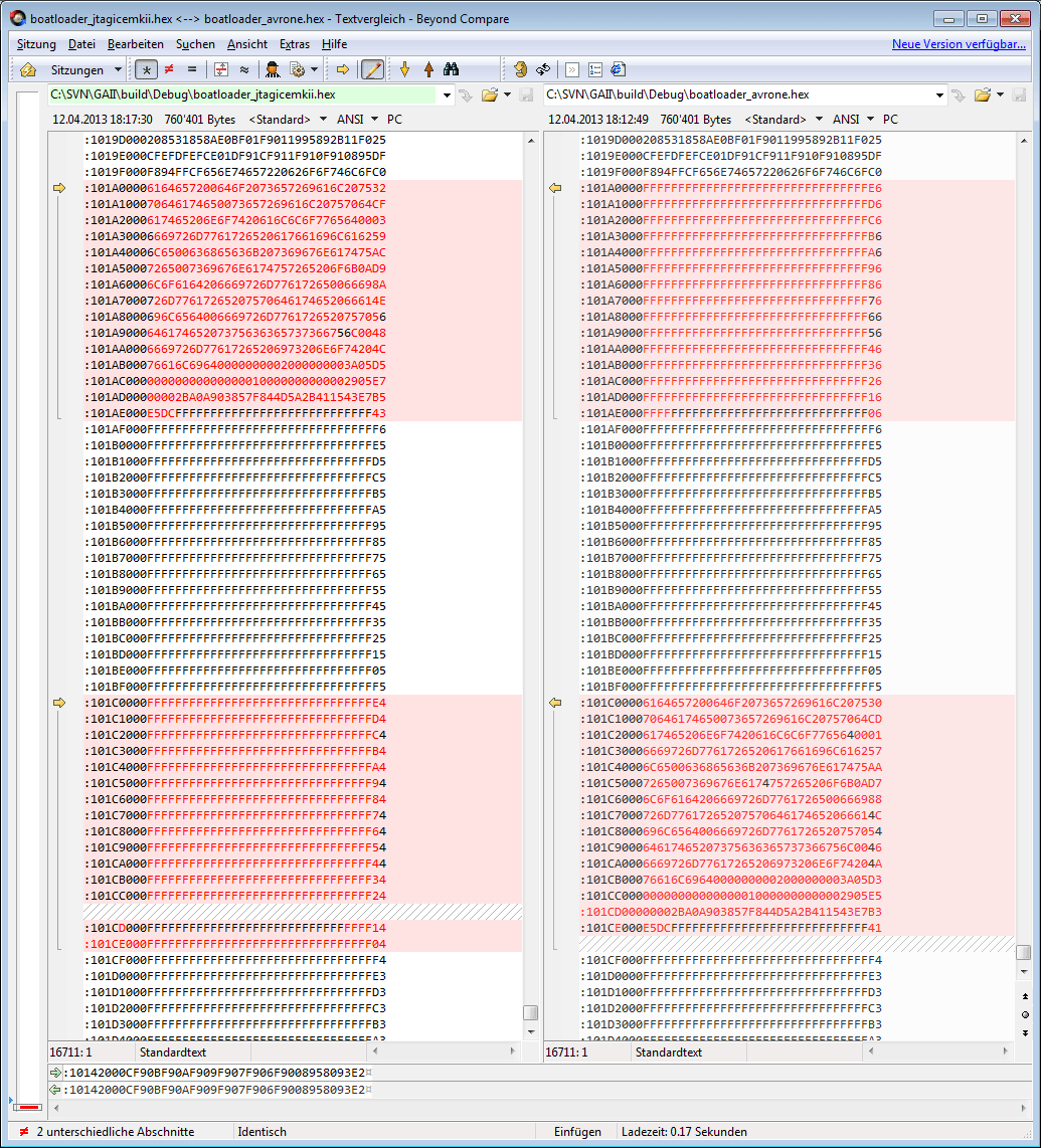

So ein Ärger kurz vor dem Wochenende: Wir haben einen neuen Atmel AVR
JTAG-Programmer gekauft, den AVRONE!. Jetzt sollte er zuerst innerhalb
diverser Makefiles den bisherigen JTAGICEMKII ersetzten. Die avrone.exe
aus dem AVRSTudio 4.19.684 scheint in den Parametern kompatibel mit
denen der jtagicemkii.exe zu sein. Es scheint auch alles zu
funktionieren. Nur das Hexfile des Bootloader (ab 0x40000) wird falsch
gebrannt. Wen ich es mit den selben Parametern mit der jtagicemkii.exe
brenne, funktioniert der XMEGA, mit dem avrone.exe nicht. Ein Auslesen
des Flashs nach dem Brennen und Vergleichen des Inhalts zeigte, dass der
avrone die Daten von 2 Bereichen vertauscht hat - das sieht wie ein Bug
im AVRONE aus. Über das GUI von AVRSTudio 4.19.684 und Atmel Studio 6.1
funktioniert es problemlos.
Und übrigens: Leider scheint auch mit dem neuesten Studio und dem teuren
AVRONE kein Stacktrace zu funktionieren.
