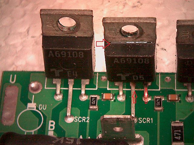

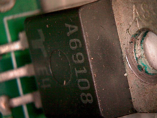

#3127072

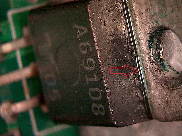

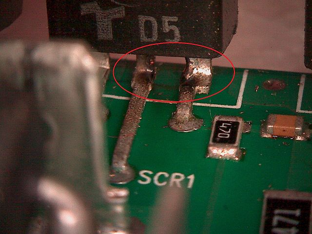

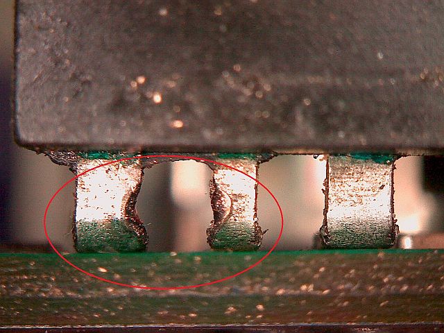

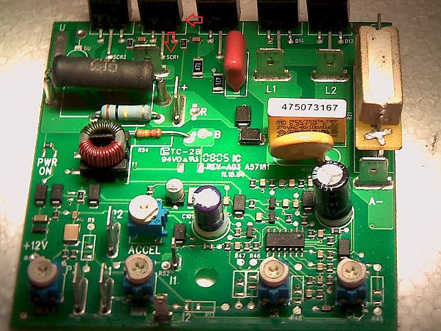

Hallo zurück,
Fotos habe ich angehängt.
Leiterplatte mit Spray und 10bar Druckluft eben gereingt. Sieht wieder
top aus. Die Widerstände um die beiden linken SCR´s 1+2 sind in Ordnung.
Bis auf die Pin´s des einen SCR.......
Stellen sind mit roten Kreisen und Pfeilen markiert....

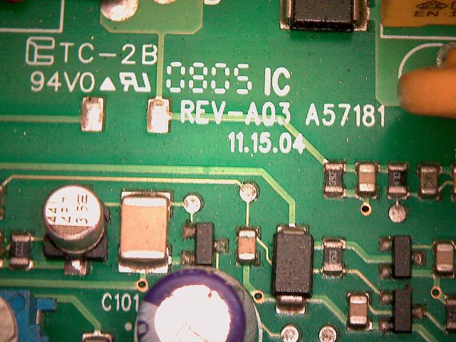

Gast #3166135
habe die gleiche LP vor mir liegen die "sagt" leider nichts mehr.
Bei KB electronics kann man nur ein allgemeines Datenblatt finden.
Im Netz habe unter
http://andysmachines.weebly.com/variable-speed-controls.html
eine Schaltplan gefunden. Nun habe ich festgestellt, das die Z-Dioden
die dort angegeben sind nicht mit dehnen stimmen, die auf der LP verbaut
sind. Kannst Du bitte mal raufschauen, welches Marking diese bei Dir
haben?
Danke

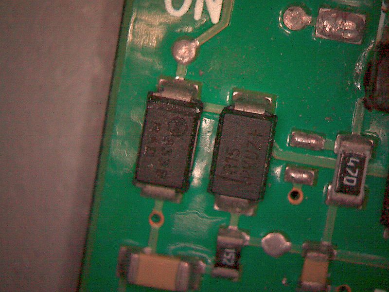

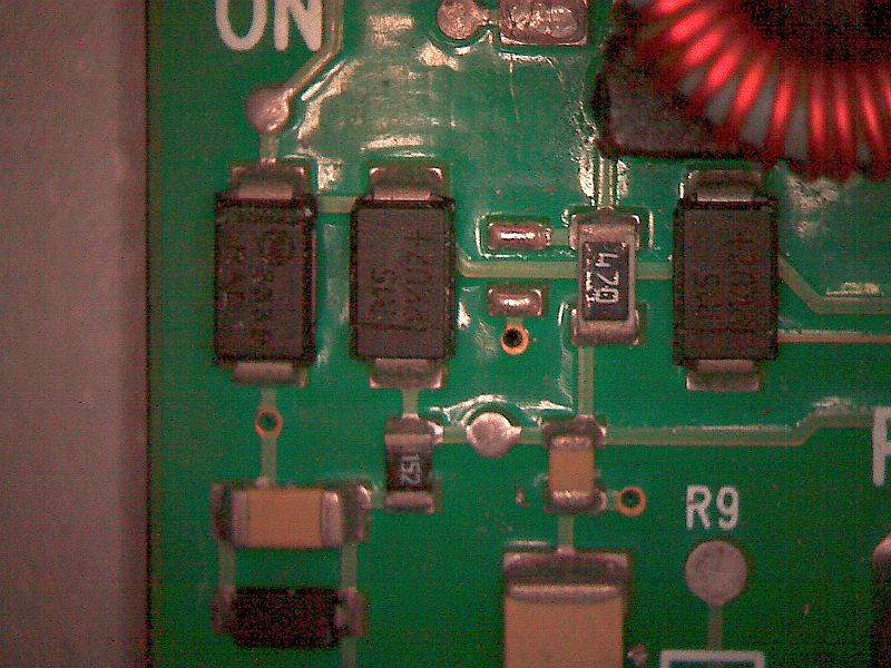

#3213658
Maik schrieb:
> Hallo,
> Im Netz habe unter
> haben?
> Danke

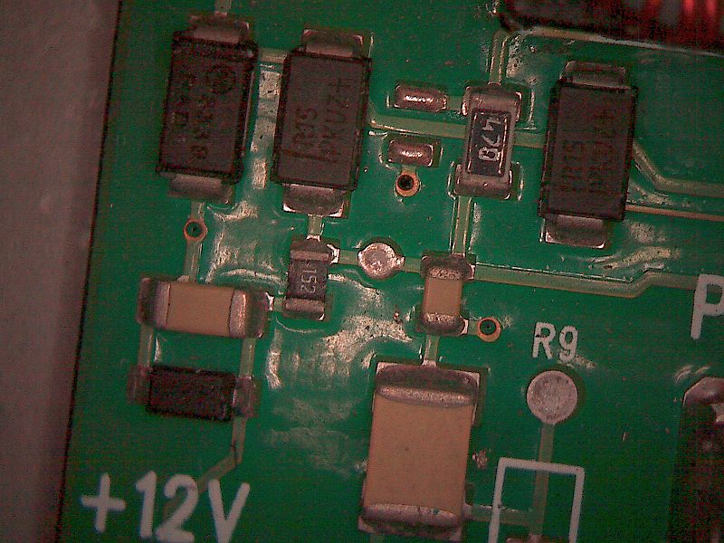

Sorry,
hatte in den letzten wochen keine zeit für die platinenreparatur....
habe im anhang fotos eingestellt.....
vielleicht erkennst du was!?
gruss jenst
Gast #5859542
Falls noch jemand mal das selbe Problem hat, die oben erwähnte
Steuerelektronik ist ja weit verbreitet:
Die Motorsteuerung (KBLC-240D, KB Electronics) an meiner Drehbank mit
einem 500W DC Motor hatte auch einen Kurzschluss (Metallspan im
Thyristorgesteuerten Brückengleichrichter).
Ich hab die Thyristoren A69108 gegen S8020L
und die Dioden D8010L gegen D8020L getauscht, jeweils von Littlefuse
(DigiKey). Nun läuft alles wieder.
> D8010 funktioniert an dieser Stelle nicht, da der Mittelkontakt
> nicht an Masse liegen darf.
Richtig, wichtig ist daher dass jeweils die "L"  Version (isoliertes
Tab) genommen wird. Die TO-220 Bauteile sind ja ohne Isolierung auf dem
Kühlkörper monitiert.
