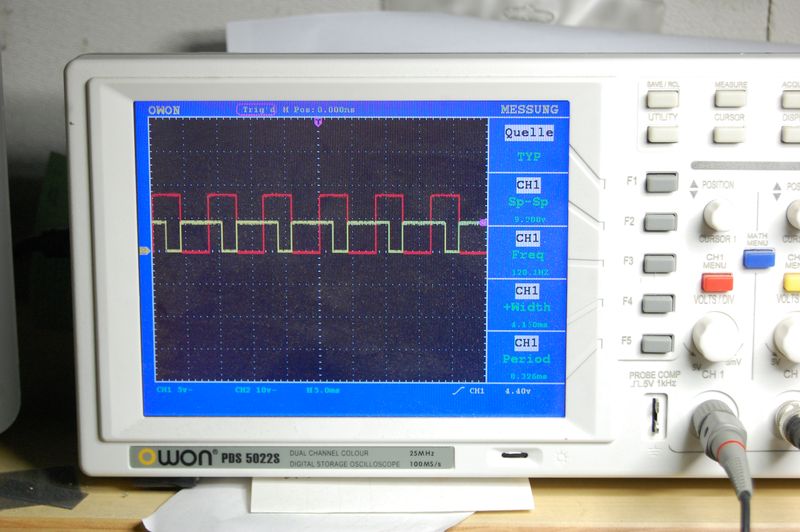

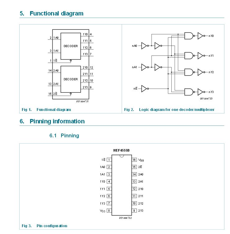

hab mal ne Frage zum HeF 4555BP.
Hab an Pkt. 13,14,15 (Eingänge) Rechtecksignale.
Diese haben zueinander wechselnde high/low Zustände.
An den Ausgängen Pkt. 9, 10, 11, 12
hab ich nur an Pkt.9 ein Rechtecksignal. Die anderen liegen auf 0.
Somit müsste der IC doch defekt sein oder?
Kann mal jemand von den digitalen drüberschauen, ich mach mehr analog
und Hf.
http://www.nxp.com/documents/data_sheet/HEF4555B.pdf

Hallo Mani,
Was bedeutet zueinander wechselnde Zustände bei 3 Signalen ? Schick mal
ein Diagramm, das den zeitlichen Verlauf der Rechtecksignale zeigt. Es
ist sehr wahrscheinlich, dass das IC korrekt arbeitet.
Gruss
Mike

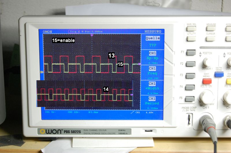

Gast #3126589
Mani H. schrieb:
> hier die Bilder.
> Der erste Messpunkt ist rot, der zweite gelb.
> Punkte wie im Titel angegeben.
Nur leider sagen die Oszillogramme rein garnichts aus, weil der
zeitliche Bezug der drei Eingangssignale zueinander daraus nicht
ersichtlich ist.
Wenn du kein Logikanalysator mit hinreichend vielen Kanälen hast, dann
wäre es am Besten, den Enable-Eingang erstmal in Ruhe zu lassen (also
fest auf Low zu ziehen) und die beiden Adresseingänge an zwei
benachbarte Stufen eines Binärzählers zu hängen.
Dann sollte an allen vier Ausgängen ein Rechteck mit 4:1 duty
erscheinen. Ist das so, ist der Decoder an sich erstmal getestet. JETZT
läßt du alles andere so, legst aber Enable an High. Wenn jetzt an allen
vier Ausgängen kein Rechteck mehr ist, sondern konstanter Pegel, dann
funktioniert alles, wie es soll.

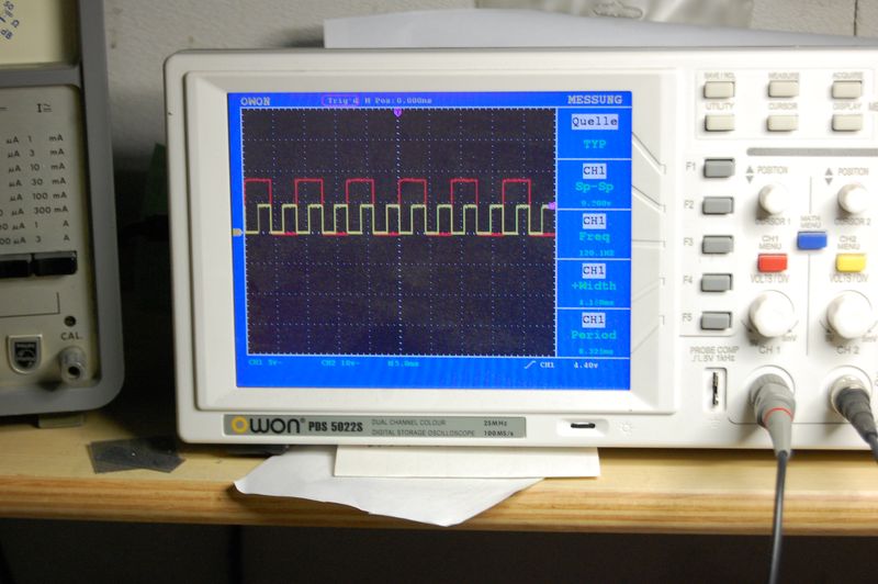

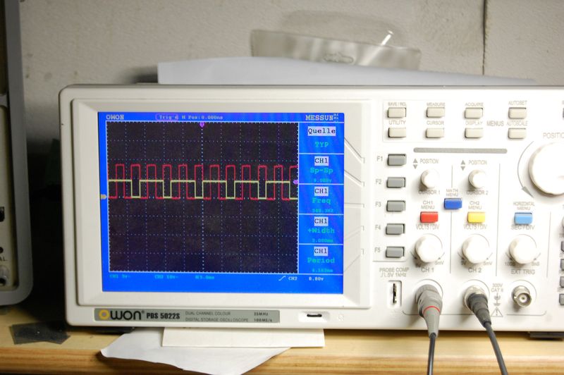

Gast #3126684
Mani H. schrieb:
> Hoffe so ist es übersichtlicher.
Ja. Das zeigt: Es funktioniert exakt so, wie es sollte.
Das Enablesignal ist nur für ein Viertel der Zeit Low und zwar genau in
der Zeit, wenn sowohl 13 als auch 14 High sind. D.h: Es kann nur an Pin
9 was wackeln. Und das ist je gerade das, was du auch beobachtet hast.
Wo genau also ist dein Problem? Oder anders ausgedrückt: Was hast du
erwartet, was passieren sollte?
Gast #3126744
ja das IC ist in Ordnung.
Hab ja schon geschrieben, nach Logiktabelle ok.
Mittlerweile hatte das Messgerät auch mal alle 5 Siebensegmentmodule
eingefroren.
Am 4555 wurde alles korrekt geschaltet.
