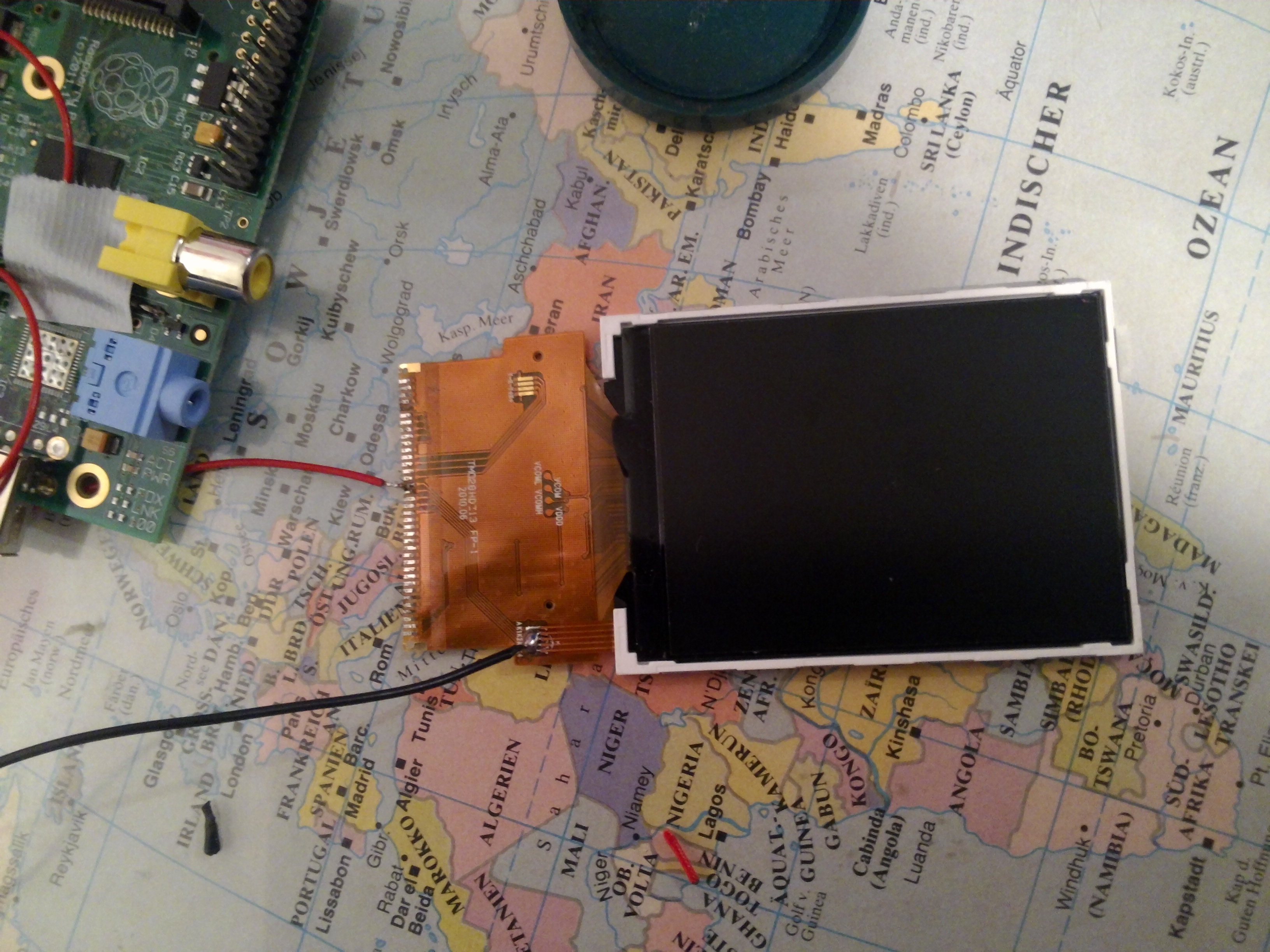

Hallo!
Ich bin jetzt stolzer Besitzer eines RPI. Nun habe ich damit etwas vor,
das aber ein Display benötigt.
Ich habe mir also einen Intenso Viddy 2,8 gekauft (für 10 Euro bei
Mediamarkt) und hab den natürlich sofort zerlegt (Wer will denn bitte
auch so dumme Videomails an irgendwelche Metalloberflächen klatschen?
Pfff.. xD ).
In ihm befindet sich ein ziemlich gutes 2,8" Farbdisplay mit 640 x 480
Pixeln. Nach dem Durchforsten diverser chinesischer und russischer
Seiten, habe ich ein Datenblatt gefunden, dass die Pinouts des 37
poligen Connectors verrät.
Ich habe bereits vom P2 Header des RPIs die 3,3 Volt für die 4
Hintergrundbeleuchtungs-LEDs abgegriffen. Das Display leuchtet immerhin
schon. Nun die Frage, da der RPI ja nen HDMI Ausgang hat und das Display
des Viddys an einem HDMI Chip hängt, liegt es ja nahe, die Sache via
HDMI zu verbinden. Bevor ich jetzt aber ein teures HDMI Kabel zerlege,
wollte ich kurz nachfragen, ob ich das Richtig verstanden habe, dass
HDMI sein Videosignal über 4 Datenbusse aufs Display bringt... Ich hätte
also DB 0 - DB 1. VCC und GND fürs Signal ist auch da. Braucht es noch
mehr für mein schönes Super-Projekt? :)
Ich wäre echt glücklich,wenn jemand was schlaues dazu sagen könnte!
Danke schon mal! :)
Gast #3126610
Ich fürchte so einfach ist dies nicht möglich. Das gezeigte Display und
HDMI haben völlig verschiedene Datenformate. Du bräuchtest einen FPGA
oder ähnliches welcher dir die Daten umsetzt.
Einfacher wäre es einen IO-Expander an das PI anzuschließen und damit
den Datenbus des Displays und seine Steuerleitungen anzusteuern.
Gast #3126624
Die IOs auf dem PI werden vermutlich für das Display nicht ausreichend
sein.
Ich meine das PI hat 4 oder 8 IOs, welche auf den Erweiterungsstecker
geführt sind.
So ich es richtig sehe verfügt das Display aber über einen parallellen
16-Bit Datenbus und einige weitere Steuerleitungen.
Eventuell kannst du Glück habe, da manche TFTs auch eine serielles
Interface wie SPI besitzen. Dass müsstest du eben im Datenblatt
nachschlagen.

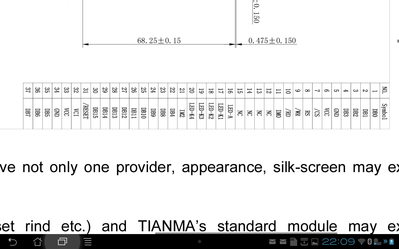

Gast #3126629
> Was braucht das Display denn überhaupt alles?
Das Pinout liest sich so als wenn da ein Tschipp mit drauf wär. Häng
doch mal den LogicAnalyzer dran wenn das Ding im Viddy läuft mit einem
statischen Bild. Dazu ggf. wieder einlöten oder einen funktionierenden
welchen besorgen.
Gast #3126647
Korrektur: Blätter in dem Datenplatt, aus dem der Screenshot vom Pinout
stammt [0], mal ein paar Seiten weiter, das Ding hat tatsächlich Gram
und die Instruktionen sind augenscheinlich auch hinreichend gut
beschreiben. Dann brauchts den LA nur noch falls was nicht klappert wies
soll.</ingrid>
[0] Ist zwar vermutlich nicht genau das Displaymodul, aber hey,
vielleicht ist es ja kompatibel genug.

Gast #3126674
> Kannst du mir sagen, wie ich jetzt genau vorgehen soll?
Datenplatte lesen. Insbesondere auch das vom ILI9335. Dann würd ich die
gewonnenen Erkenntnisse mit einem LA (oder wenigestens einem Ossi) an
einem lebenden Objekt verifizieren (oder falsifizieren..) versuchen.
Erst dann kann man sich sinnvoll Gedanken über eine mögliche Anbindung
an einen Raspberry machen. So einfach und schnell wie in
HDMI-Kabel-aufspleissen-und-dranspaxen wirds jedenfalls nicht werden :-)

Gast #3128190
Hi Manuel,
besagtes TIANMA-Display bzw. den Ilitek-Controller kannst du wie schon
erwähnt nur über normale GPIOs ansteuern. HDMI fällt weg, ist ein
physikalisch dazu nicht kompatibles Interface.
Allerdings ist der RaspPi nicht ganz der beste Kandidat zum Anfangen,
und zwar wegen der Komplexität 'dank' Linux. Zunächst wirst Du
vermutlich die GPIOs - wenn sie denn reichen - nur aus dem Userspace
ansteuern können. Für mehr Performance musst Du einen Kerneltreiber
dafür schreiben. Würde also erst mal mit einem simplen Käfer wie z.B.
einem AVR oder MSP430 anfangen und das ganze "bare metal"
direktprogrammieren.
Wegen des Controller-Wildwuchses ist es allerdings noch knifflig, die
richtige Initialisierungs-Sequenz hinzukriegen, dass das Ding auch
Bilder spuckt. Muss man meist aus der Fernost-HW reverse engineeren, da
die Datenblätter nicht immer stimmen bzw. Sachen nur auf chinesisch
komplett dokumentiert sind.
