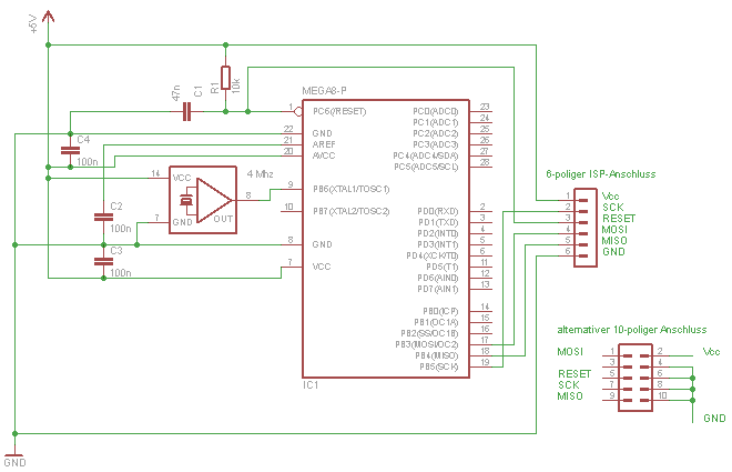

ich habe mir eine einen ATmega8 gekauft und eine entsprechende
versorgunsschaltung gebaut. Nun versuche ich den mit AvrStudio und per
ISP zu programmieren. Dabei wird angezeigt, dass die Target Voltage 0.0
beträgt. Wenn ich jedoch mit einem voltmeter die Spannung zwischen dem
Vcc und dem GND an der ISP buchse nachmesse (die auf dem board), so
werden 5v angezeigt.
Wo könnte der fehler liegen?
Markus Blechschmidt schrieb:
> Ich habe die schaltung aus dem AVR tutorial nachgebaut
Ah ja. Das ist aber kein Programmer.
Eumel meinte ganz sicher einen Schaltplan des Programmers, denn wenn
überhaupt irgendwo, dann wird auf dem Programmier die Spannungsmessung
gemacht.
Davon abgesehen ist auch die gepostete Schaltung alles andere als
aussagekräftig. Es geht ja wohl um deren Stromversorgung. Aber gerade
von einer Stromversorgung zeigt der Schaltplan rein garnichts.
Du weißt nicht wirklich, was du tust, stimmts?
Was zum Henker is das? Die Zählweise ist falsch oder ich bin zu blöd.
Die 6 is eigentlich die 1 und die 8 is die 2, die 7 is 3 und die 5 is
die 4 usw...
