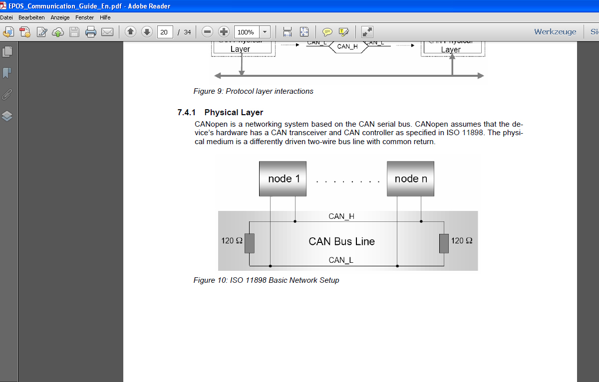

- Brauche ich hier noch eine Art Adapter (wie von UART auf RS232,
  MAX3232 oder ähnliches). Die CAN Schnittstelle EPOS ist im
  Anhang beschreiben. Wenn ja, wo würde ich diese 120 Ohm (?)
  Widerstände (?) finden? Das könnte man ja in die Kabel
  einbauen, oder?

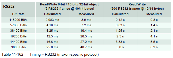

>> Mit UART komm ich nicht über 200Hz
>Warum?
Weil das EPOS Protokoll sehr komplex ist. Mit Registern, Prüfsummen,
und vielem mehr... Schneller als 4ms geht nicht, siehe Anhang

2. Terminierung: ist wie die Zipfel an einer Wurst, an jedem Ende ein
Terminator - im einfachsten Fall der besagte 120 Ohm Widerstand.
3. Damit Du den Can-Bus testen kannst, brauchst Du mindestens ein
funktionierendes Gerät an Bus. Ansonsten läuft Dein Controller in einen
Fehlerzustand.

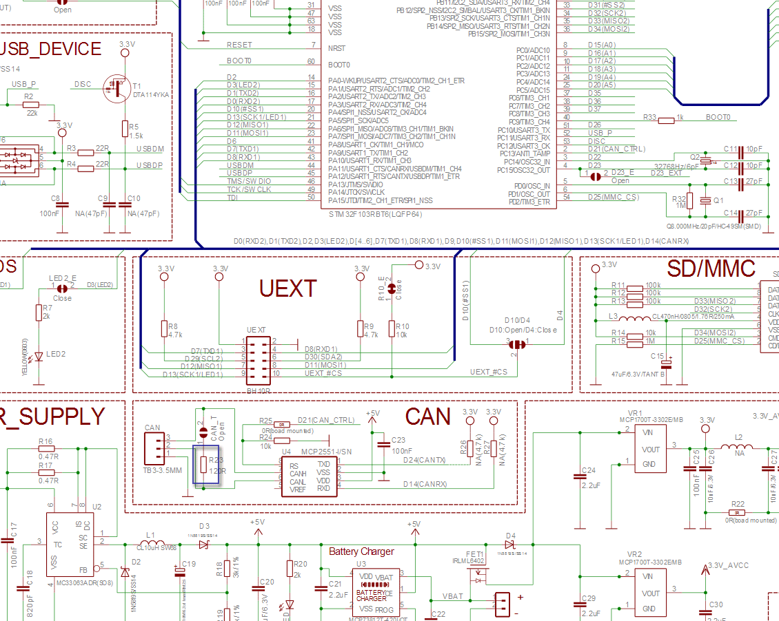

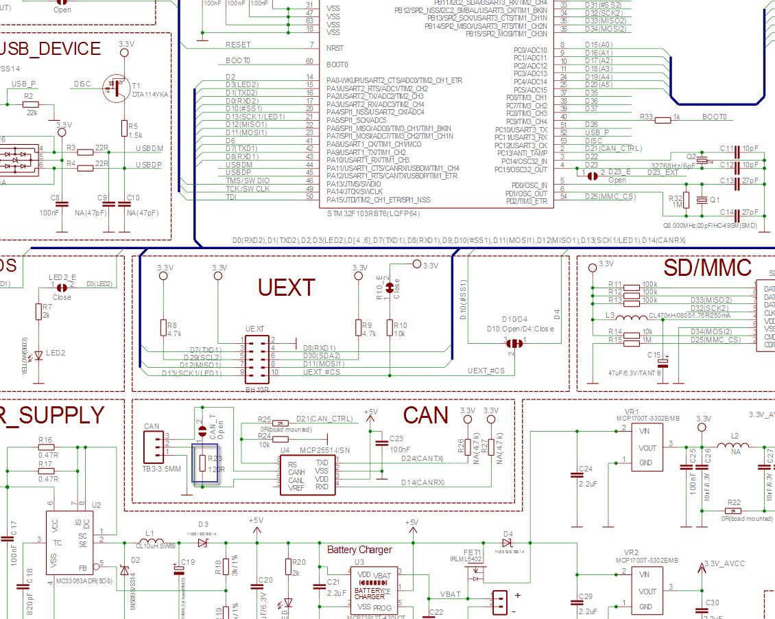

ich habe mir gerade ein neues STM32 Board bestellt
https://www.olimex.com/Products/Duino/STM32/OLIMEXINO-STM32/
Hier gibt es schon eine fertige CAN Schnittstelle (inkl. CAN
Transceiver)
und Samples Codes).
Kann ich jetzt einfach die Kabel verbinden, oder fehlt da
noch ein 120 Ohm Widerstand (auf dem Schaltplan von Olimex
finde ich nur einen ...)
Danke (für die Geduld) & Viele Grüße
